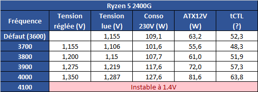

Ryzen 5 2400G
Nous commençons par le Ryzen 5 2400G qui tourne à 3.6 GHz pour rappel lorsque tous ses coeurs sont actifs.
D'abord, si l'on reprend l'historique des nombreux Ryzen que nous avons tenté d'overclocker, la tension utilisée par défaut à 3.6 GHz est particulièrement basse pour ce modèle. Certes nous disposons d'un CCX de moins sur le die mais c'est plutôt intéressant. C'est significativement mieux qu'un Ryzen 3 1300X ou qu'un Ryzen 5 1500X par exemple ou l'on était au-delà de 1.25V lu.
Pour le reste, pas de changements avec les modèles précédents, on tient 3.7 GHz avec une tension inférieure, les choses se compliquent à 3.9 GHz, et, chance pour ce modèle, nous tenons les 4 GHz de manière stable sur cet échantillon.
Notez également que les températures sont dans la lignée de ce que l'on avait avec les autres modèles, on ne criera pas donc au drame pour cette arrivée de la pâte thermique qui ne change strictement rien à l'équation d'overclocking des Ryzen !

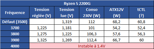

Ryzen 3 2200G
Nous terminons avec le Ryzen 3 2200G qui remplace le Ryzen 3 1200 sur l'entrée de gamme. Sa fréquence par défaut tous coeurs actifs est de 3.5 GHz :
C'est un peu le jour et la nuit côté tension, cette dernière étant carrément élevée en comparaison par défaut. Cela explique également pourquoi nos deux APU sont si proches en termes de consommation dans nos mesures sous x264, alors que le 2200G ne dispose pas du SMT. Nous imaginons qu'AMD maximise par ce choix le nombre de dies qu'il peut récupérer et valider. La montée en tension est un peu plus laborieuse mais l'on tient au final les 3.9 GHz.
En bref
Ryzen n'a été limité côté overclocking que par le process de fabrication 14nm de Global Foundries qui réclame une montée en tension nette pour passer les 3.7 GHz. On retrouve avec les Raven Ridge une situation similaire. Sur nos deux échantillons, le 2400G profite du fait de n'avoir qu'un CCX pour fonctionner avec des tensions plus basses qu'a l'habitude, tandis que le 2200G en réclamera un peu plus. Dans l'absolu, cela ne change pas grand-chose et le potentiel d'overclocking des Raven Ridge est sensiblement équivalent à celui des autres modèles lancés jusqu'ici.
