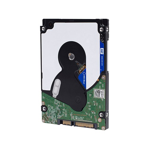

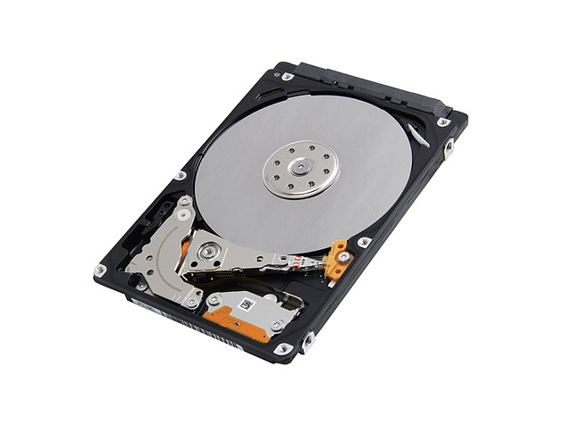

Le disque dur 2.5" classique n'est pas (encore) mort, Western Digital et Toshiba viennent ainsi de lancer deux nouveautés dans une capacité de 2 To. En soit une telle capacité en 2.5" n'a rien d'exceptionnelle puisque Western l'avait inaugurée en 2012 avec le WD Green 2 To (WD20NPVT) d'une hauteur de 15mm alors. Fin 2013, Seagate via sa filiale Samsung HDD avait pour sa part lancé le SpinPoint M9T qui revenait à une hauteur plus classique de 9.5mm mais faisait appel à 3 plateaux. En octobre 2016 ce fut encore au tour de Seagate d'innover sur ce segment avec cette fois le ST2000LM015 d'une hauteur de 7mm et 2 plateaux.
La première nouveauté se situe cette fois du côté de Western qui lance également un disque 2.5" 2 To 7mm, le WD20SPZX, alors que depuis 2012 il restait sur 15mm. Mais ce n'est pas tout puisque Toshiba arrive également sur le segment avec le MQ04AB200 qui fait par contre 9.5mm de haut. Tous ces disques fonctionnent à 5400 tpm et sont accompagnés d'un cache de 128 Mo. Un peu de concurrence permettra, peut-être, de baisser le prix de cette capacité dans le format 2.5" !

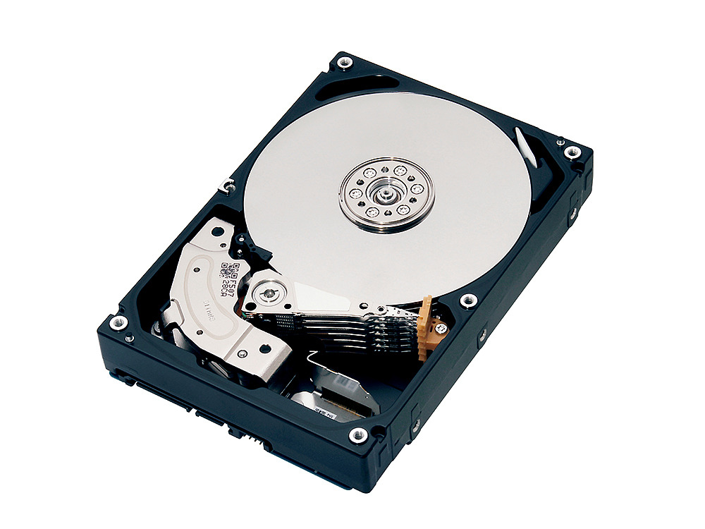

En septembre dernier, Toshiba lançait dans le domaine de l'entreprise le premier disque dur 10 To ne faisant pas appel à l'hélium au sein de la gamme MG06ACA. Il est aujourd'hui décliné au sein d'une gamme plus grand public destinée au NAS, MN06ACA, qui va de 4 à 10 To.
Le modèle MN06ACA10T qui nous intéresse se base donc sur le design à 7 plateaux de Toshiba, un record pour les disques durs à air puisque les constructeurs se limitaient traditionnellement à 4 voire 5 plateaux. Son MTBF est annoncé à 1 millions d'heures pour une charge annuelle en lecture/écriture de 180 To.
Côté performance il est question d'un débit de 249 Mo/s alors que le disque se fera entendre, 7 plateaux à 7200 tpm oblige, avec 34 dB en rotation et 35 dB lors d'accès. Si le fait d'utiliser de l'air devrait permettre de rendre le disque plus abordable que les modèles concurrents, ce n'est toutefois pas sans contrepartie sur la consommation et l'échauffement puisque Toshiba annonce 7.2w en rotation et 9.2w lors d'accès.
A titre de comparaison et pour rester dans les disques 7200tpm Seagate IronWolf Pro est à 5/7.8w et surtout un WD Red Pro est annoncé à seulement 2.8/5.7w ! De quoi faire une bonne différence dans un NAS avec un nombre important de disques, mais on ne peut pas tout avoir…
