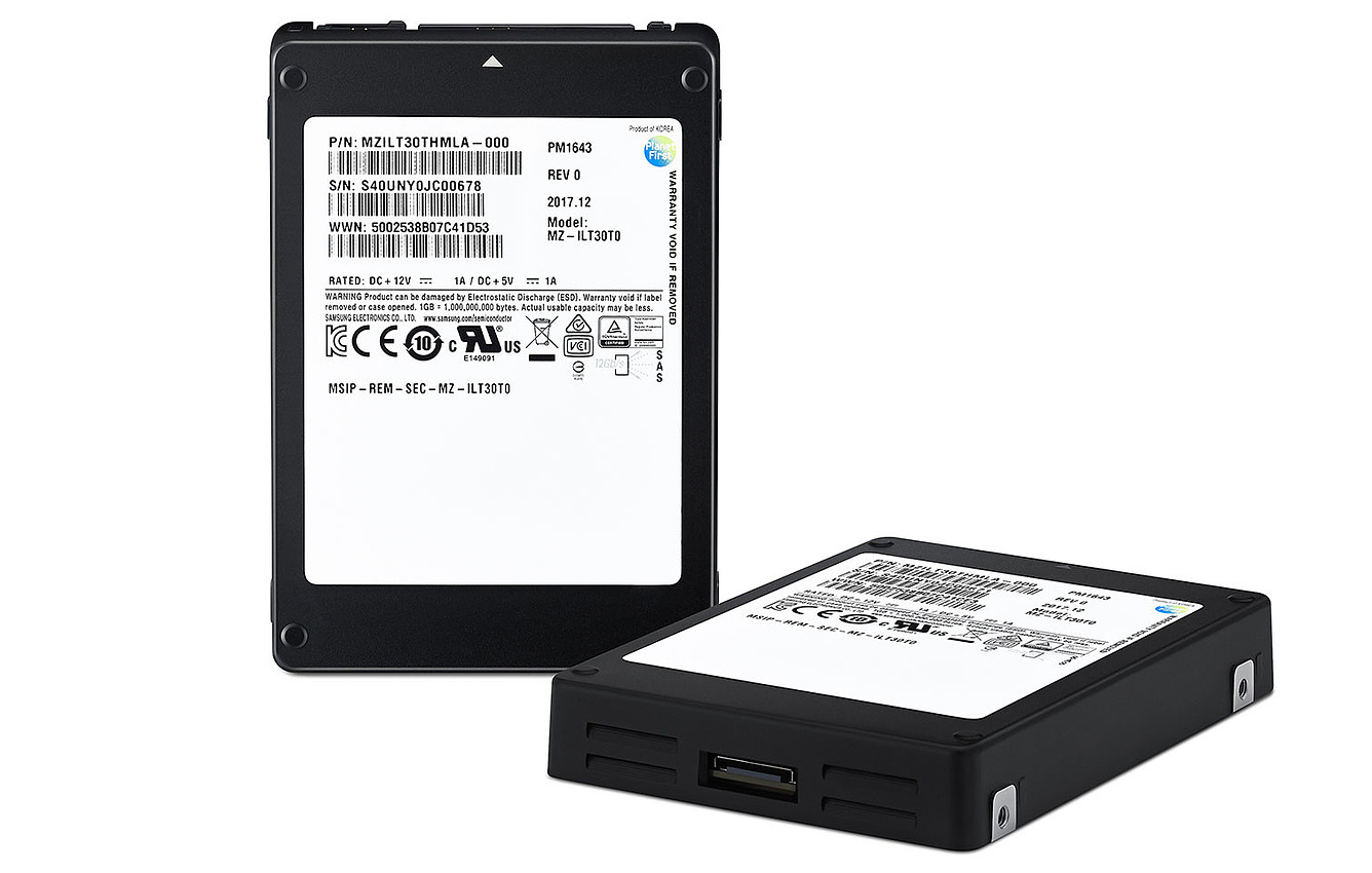

Après avoir lancé un SSD de 15,36 To en mars 2016, Samsung double la capacité avec le nouveau PM1643 qui atteint donc 30,72 To. Déjà présenté en août dernier, ce PM1643 est désormais produit en volume et est donc le SSD SAS offrant la plus grande capacité à ce jour.
Le PM1643 intègre 32 puces Flash de 1 To, chacune intégrant 16 die de 64 Go V-NAND TLC empilés. 40 Go de DDR4 sont également embarqués alors que côté performances il est question de 2.1/1.7 Go/s en lecture/écriture séquentielle et 400K/50K IOPS en lecture/écriture aléatoire 4K.
Le prix n'est pas connu mais pour les besoins un peu plus léger sachez que le PM1643 sera décliné en versions 15.36 To, 7.68 To, 3.84 To, 1.92 To, 960 Go et 800 Go. Pour rappel Seagate avait fait en 2016 la démonstration d'un SSD 60 To, mais alors qu'il était question d'un lancement en 2017 à ce jour le catalogue du constructeur se "limite" à 15 To.

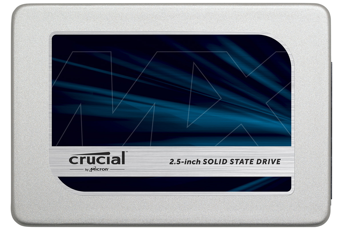

Crucial lance le successeur de son MX300, et zappe le chiffre 4 pour passer directement au MX500. A l'instar du BX300, il fait appel à un contrôleur Silicon Motion SM2258 mais alors que ce dernier utilise de la NAND 3D MLC 32 couches on a droit ici à de la NAND 3D TLC 64 couches. Oui, vous avez bien lu, la version haut de gamme utilise de la TLC.
Cela est censé être indolore côté endurance, puisque le BX300 est annoncé à 160 To en version 480 Go contre 180 To pour le MX500 512 Go - il faut dire que les chiffres du BX300 semblent volontairement conservateurs pour ne pas casser l'effet de gamme.
Le chiffrage AES 256-bit est de la partie tout comme la protection contre les coupures de courant, ce qui n'est pas le cas du BX300. Les performances annoncées sont identiques quelle que soit la capacité (250 Go, 500 To, 1 To ou 2 To) : 560/510 Mo/s en lecture/écriture séquentielle et 95K/90K IOPS en lecture/écriture aléatoire. Mais sur les plus petits modèles la présence d'un cache SLC de taille inconnue permet d'atteindre ces spécifications, les performances hors cache n'étant pas communiquées.
Le Crucial MX500 est garanti 5 ans et se positionne clairement en face du Samsung 850 EVO. Pour tirer son épingle du jeu Crucial mise sur une tarification un peu plus agressive puisque le MX500 1 To est annoncé vendu 265 € sur son site.

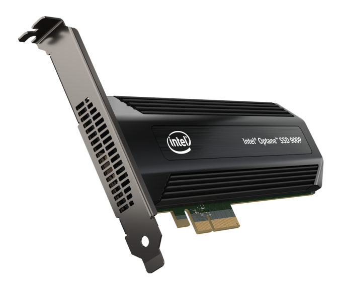

Intel lance le 900P, un SSD ciblant les enthusiast à base de mémoire 3D Xpoint décliné en versions 280 et 480 Go. L'interface avec le système se fait en PCIe 3.0 x4, et le 900P se présente physiquement sous la forme d'une carte additionnelle (versions 280 et 480 Go) ou d'un 2.5" avec connecteur U.2 (280 Go seulement).
Côté tarif il faut tout de même compter 389$ à 599$ selon la capacité, mais en contrepartie les performances sont de premier ordre avec 2.5 Go/s en lecture, 2.0 Go/s en écriture et surtout 550K/500K IOPS en lecture/écriture 4K aléatoires et une latence de 10µs en lecture comme en écriture.
Si un 960 Pro reste supérieur en terme de débit en lecture, l'avantage de la 3D Xpoint se situe plutôt au niveau des aléatoires, de la latence et surtout de sa stabilité comme cela avait été mis en avant sur le P4800X. Côté endurance il est question de 10 écritures complètes par jour pendant les 5 ans de garantie, soit 8760 To : c'est nettement plus que ce qui est annoncé pour des SSD "grand public", qui en pratiquent dépassent souvent allègrement leurs spécifications, mais 3 fois moins à capacité égale que le P4800X.
La consommation détonne également par rapport à un SSD classique, pas dans le bon sens cette-fois, avec 5W au repos et 8 à 14W selon le type de charge.

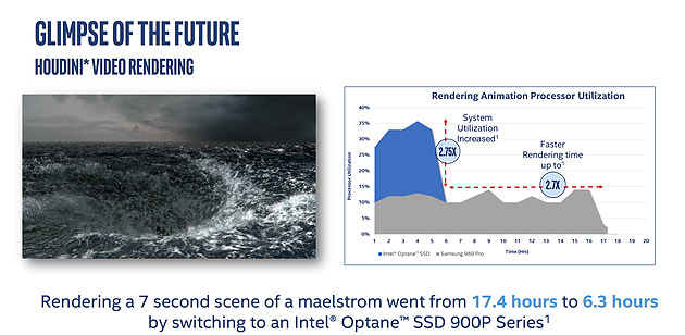

Les utilisations "desktop" permettant de tirer parti d'un tel stockage sont assez minces, Intel prend pour exemple le rendu d'une scène sous SideFX Houdini incluant 1,1 milliards de particules qui serait 2,7 fois plus rapide sur un 10 coeur avec 64 Go de RAM avec un 900P par rapport à un 960 Pro (6,3 heures au lieu de 17,4 heures). On est ici dans un cas ou les 64 Go ne suffisent pas et l'OS doit donc faire appel à de la mémoire virtuelle sur le SSD ce qui fait que le processeur attends beaucoup après les données, son taux d'utilisation est ainsi de 10-15% avec le 960 Pro et 30-35% avec le 900P. Mais Intel ne dit pas ce qu'il en serait avec 128 Go de RAM … !

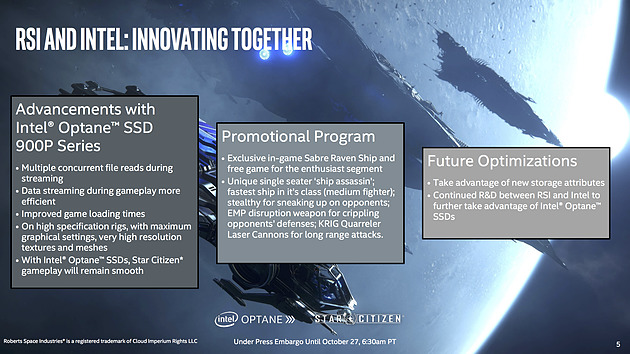

Plus étonnement Intel met en avant un partenariat avec Robert Space Industries (RSI) qui développe le fameux Star Citizen pour tirer profit de la vitesse de l'Optane dans le jeu. Si on peut douter de la différence de ressenti qui sera obtenue par rapport à un SSD M.2 voire SATA, à défaut le 900P est livré avec une clef pour le jeu et un vaisseau exclusif…
