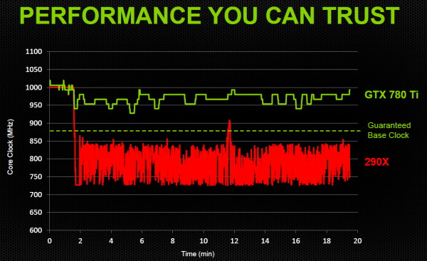

Trop de variabilité ?Selon Nvidia, qui effectue un joli retournement de veste à ce niveau, trop de variation entre échantillons est dorénavant un problème. De "circulez il n'y a rien à voir" lors de l'opposition entre les Radeon HD 7900 et les GeForce GTX 600/700, à "problématique à investiguer" entre les Radeon R9 290 et les GeForce GTX 700, le statut de la variabilité évolue ! Et pour cause, Nvidia estime que la variation est bien plus importante entre une "bonne" et une "mauvaise" Radeon R9 290X qu'entre une "bonne" et une "mauvaise" GeForce GTX 780. Cette sortie insistante de Nvidia explique en partie pourquoi de nombreux médias se sont récemment penchés sur cette question, question que bon nombre de ces confrères avaient pourtant largement ignorée par rapport à GPU Boost qui est la technologie de turbo qui a introduit cette problématique avec les GeForce GTX 600.
Pour appuyer son argumentaire, Nvidia mélange cependant variations entre exemplaires et chute de performances en cas de conditions difficiles. Trop de média font malheureusement la même erreur, d'autant plus quand ils ajoutent à un argumentaire approximatif des retours d'utilisateurs qui ont dans certains cas mal compris le problème.
Rappelons que le fait que la fréquence baisse après quelques minutes est "normal", c'est le principe des technologies de turbo employées par AMD et Nvidia. Le "throttling" n'est pas un problème en soi, tout du moins si les tests sont réalisés consciencieusement pour le prendre en compte. C'est la raison pour laquelle nous prenons le temps de laisser les cartes monter en température et se stabiliser avant toute mesure de performances, ce qui prend entre 1 et 10 minutes suivant la situation.
Les GeForce GTX 700 partent d'une fréquence maximale variable suivant l'exemplaire et si nécessaire la fréquence baisse petit à petit soit si une limitation de consommation est atteinte, soit si une température limite est atteinte. Il en va de même pour les Radeon R9 290, excepté pour la fréquence maximale de départ qui est fixe pour tous les échantillons d'un même modèle.
Le paramètre principal de variabilité vient de la consommation du GPU dans des conditions données qui est différente pour chaque exemplaire, la production de puces n'étant par nature pas homogène. Un échantillon d'une puce qui consomme plus va atteindre plus facilement la limite de consommation, va chauffer plus et atteindre également plus facilement sa limite de température. En pratique sur les designs de référence c'est cette seconde limite qui est l'acteur principal dans la détermination de la fréquence GPU. C'est la raison pour laquelle en plus de devoir laisser chauffer les cartes avant la mesure il convient de s'assurer que la température ambiante soit identique pour toutes les cartes testées ! L'impact de cette dernière est significatif, de quoi bien nous compliquer la vie et allonger significativement le temps de test. De notre côté nous avons opté pour une température de la pièce comprise entre 26.0 et 26.9 °C.
Nvidia articule une partie de son argumentaire sur le fait qu'AMD n'annonce pas de fréquence de base, là où les GeForce en affichent une qui représente en quelque sorte leur niveau de performance garanti. Un niveau qui n'est par contre jamais testé et présenté aux lecteurs mais il est vrai que la fréquence peut potentiellement chuter à des niveaux plus faibles sur Radeon R9 290 que sur GeForce GTX 700.
Le retournement de veste de Nvidia en une image, avec un exemple "bien" choisi
Par exemple, la GeForce GTX 780 affiche une fréquence de base de 863 MHz et une fréquence maximale d'au moins 902 MHz, mais qui va plus loin en pratique - par exemple 1006 MHz sur notre échantillon de test. Sur cette carte, la fréquence peut ainsi baisser de 14% ce qui est souvent le cas comme précisé lors de son test sur cette page, un baisse - comme par hasard - nettement plus importante que l'exemple mis en avant par Nvidia sur le graphique ci-dessus ! Avec une température cible de 80 °C, le ventirad de Nvidia dispose de suffisamment de marge pour empêcher la GeForce GTX 780 de descendre sous 863 MHz, quitte à laisser la température GPU et les nuisances sonores s'envoler.
Les Radeon R9 290 n'ont par contre pas autant de marge, du coup AMD doit accepter de laisser son GPU descendre à un niveau plus bas avant d'essayer d'enrayer sa chute en laissant la température GPU et la vitesse ventilateur augmenter quelque peu au-delà du raisonnable. Ces fréquences sont de 727 MHz et de 662 MHz pour les R9 290X et 290, soit des chutes respectives de 27% et de 30%. Potentiellement, avec un "mauvais" exemplaire de Radeon R9 290, à la consommation relative très élevée, et/ou avec un boîtier mal ventilé, la chute de performances pourra être plus élevée que sur une GeForce GTX 780.

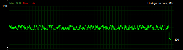

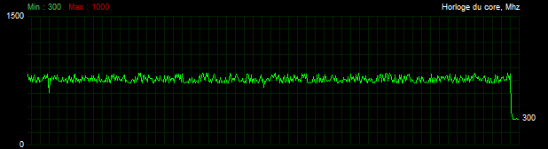

Radeon R9 290 [ Press sample 1 ] [ Press sample 2 ]
Notez qu'il faut être prudent avec la fréquence moyenne, l'algorithme du nouveau PowerTune étant relativement complexe, sans être détaillé par AMD qui est toujours en train de le peaufiner. Ainsi, nous avons l'impression que quand la limite de température est atteinte, si le taux d'utilisation GPU baisse (lors d'un changement de scène par exemple), PowerTune réduit sa fréquence pour économiser de l'énergie et le maintenir au frais, ou tout du moins éviter que la chaleur n'augmente encore. Il est donc possible que certains pics vers le bas n'aient pas d'impact sur les performances.
Dans ce test, le premier échantillon voit sa fréquence GPU évoluer entre 660 et 840 MHz avec une moyenne proche de 740 MHz. Le second échantillon évolue dans une fenêtre similaire sauf qu'il reste la plupart du temps proche des 840 MHz pour une moyenne qui cette fois est de +/- 820 MHz. Dans ces conditions (boîtier fermé) et dans ce test qui représente un cas très lourd au niveau de la charge GPU, cette seconde Radeon R9 290 est 10% plus performante que la première. L'impact dans les jeux, largement moins lourds en moyenne, serait plus faible, probablement compris entre 3 et 5% à l'avantage de la seconde carte.

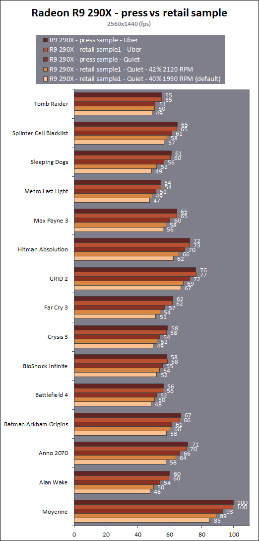

Quel impact tout cela pourrait-il avoir dans les jeux, moins gourmands que 3DMark11 ? Pour le savoir, nous avons fait passer la première carte du commerce sur notre protocole complet mais dans une seule résolution. Nous avons opté pour le 2560x1440, qui représente une charge et donc un impact intermédiaire entre le 1920x1080 et le 4K. Pour éviter de devoir refaire trop de tests avec les futurs pilotes d'AMD et pouvoir rectifier plus rapidement notre première impression, nous avons modifié manuellement la vitesse maximale sur les cartes du commerce en la passant de 40 à 42%, ce qui correspond exactement à 2120 RPM. A noter que le mode Uber est lui aussi affecté par la différence de vitesse des ventilateurs, mais avec un impact inférieur à 1% nous n'avons pas jugé utile de refaire les tests à vitesse identique. Voici ce que cela donne :
[ FPS ] [ % ]
En mode Uber, l'impact sur les performances est négligeable, il n'y a que les jeux les plus lourds qui perdent une poignée de MHz.
En mode Quiet par contre la différence peut-être significative. Si la carte presse perd en moyenne 7% de performances par rapport au mode Uber, notre échantillon issu du commerce perd au départ 15% ! Une fois les résultats rectifiés avec une vitesse de ventilateur identique la perte n'est plus que de 11%, la différence étant réduite de moitié. L'écart moyen entre les deux cartes est alors de 4% avec des pointes à 7 et 8% dans Alan Wake et Sleeping Dogs.
De quoi revoir légèrement à la baisse le positionnement de la Radeon R9 290X Quiet dans notre indice par rapport au niveau de la GeForce GTX 780 de référence. Encore une fois, il est difficile de généraliser même sur base de deux exemplaires, d'autres pourraient être meilleurs, d'autres moins bons. Précision cependant que la GeForce GTX 780 est elle-même un échantillon presse qui peut aussi se comporter différemment de certains échantillons commerciaux.
Avec les nouveaux pilotes Catalyst 13.11 Beta 9.2 la vitesse des ventilateurs est égalisée sur les cartes, et même légèrement supérieure à ce qu'elle était sur notre échantillon presse, ce qui va encore réduire l'écart entre les cartes au détriment d'un peu plus de bruit. En l'état rien n'indique que la variabilité observée est plus importante sur les Radeon R9 290 qu'elle ne l'est sur les GeForce GTX.
