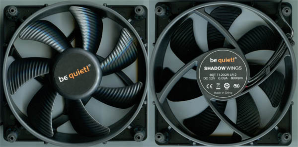

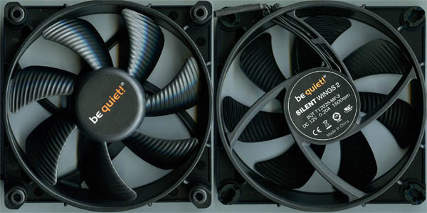

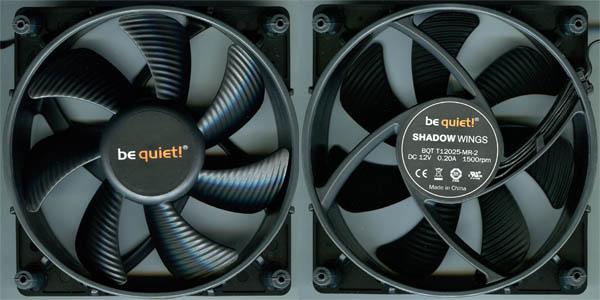

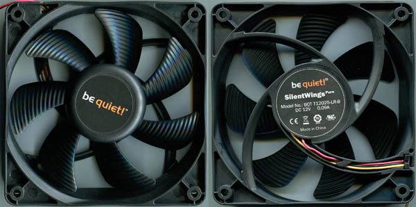

Les Shadow Wings et Silent Wings 2 partagent des pales identiques, et un cadre relativement similaire : celui des Shadow Wings est équipé de fixations antivibrations intégrées et inamovibles, tandis que celui du Silent Wings 2 laisse le choix entre des fixations antivibrations similaires à celles des Shadow Wings ou des fixations permettant d'utiliser des vis plus classiques, l'utilisateur pouvant choisir entre ces deux jeux de fixations.
Au chapitre des différences, le Silent Wings 2 utilise un Fluid dynamic bearing avec cœur en cuivre d'une durée de vie impressionnante de 300 000h, tandis que les Shadow Wings et Silent Wings Pure se contentent d'un Rifle bearing d'une durée de vie déjà importante de 200000 h.
Autres différences, au niveau de la consommation annoncée : 0,09A pour le Silentwings Pure et le Shadow Wings low speed, contre 0,20A pour le Silent Wings pure et le Shadow Wings mid speed (nous avons mesuré 0,08A pour le Pure, 0,12A pour le Silent Wings 2 et le Shadow Wings mid speed, et 0,05A pour le Shadow Wings low speed). En terme de tensions de démarrage nous avons mesuré 3,1V pour le Pure, 3,9V pour le Shadow Wings low speed, 2,7V pour le Shadow Wings mid speed, et 2,9V pour le Silent Wings 2.
Le bundle du Silent Wings 2 est le plus complet, avec 5 vis, 5 rivets en plastique et 5 rondelles en caoutchouc nécessaires à l'utilisation de leurs fixations antivibrations intégrées, un adaptateur molex 12V avec retour de vitesse, et un adaptateur molex polyvalent 5/7/12V. Les Shadow Wings se contentent des mêmes 5 rivets en plastique et 5 rondelles en caoutchouc, et d'un adaptateur molex 7V. Moins haut de gamme, le Pure se contente de 5 vis.
Passons rapidement sur la finition, qui est très bonne dans le cas des Shadow Wings et Silent Wings 2, avec un avantage à ce dernier pour son long (45 cm) câble gainé, là où les Shadow Wings n'ont qu'un câble aux fils noirs collés mais non gainé (de 45 cm aussi). La finition du Pure est moins bonne, son câble long de 35 cm seulement, et il n'a que ses fils collés (mais pas de couleur noire).

[ ShadowWings Low Speed ] [ ShadowWings Mid Speed ] [ SilentWings 2 ] [ SilentWings Pure ]
[ ShadowWings Low Speed ] [ ShadowWings Mid Speed ] [ SilentWings 2] [ SilentWings Pure ]

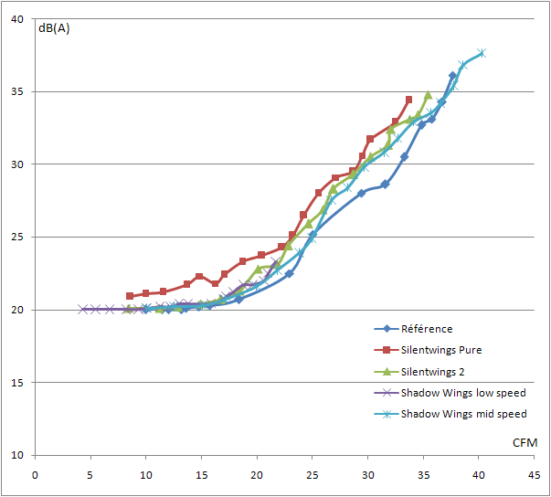

Commençons par le Silent Wings Pure, qui est le moins bon de tous. Il souffre d'une certaine tendance à vibrer, et son roulement émet de légers bruits de frottement.
Les Shadow Wings low speed et mid speed sont logiquement très proches de notre ventilateur de référence (pour rappel un Shadow Wings PWM), le modèle mid speed faisant par moment jeu égal ou mieux. Les petits défauts restent hélas toujours les mêmes, un léger bruit de frottement émis par le roulement à bas régime ou quelques vibrations heureusement atténuées par les fixations souples intégrées.
Plus haut de gamme, le Silentwings 2 se comporte de la même manière que les Shadow Wings, et bien que son roulement soit dépourvu de bruits de frottement, nos deux exemplaires se sont avérés un tout petit peu moins bons que les Shadow Wings. Peut-être cette tendance s'inversera-t-elle après un certain temps de fonctionnement ? Impossible à dire dans l'immédiat !
Sur radiateur, les be quiet! se débrouillent plutôt bien, sauf le Shadow Wings low speed, qui n'offre que des prestations moyennes. A noter que les be quiet! ne sont aucunement affectés par leur position de fonctionnement.
