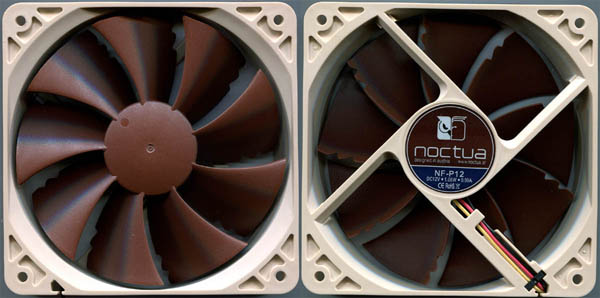

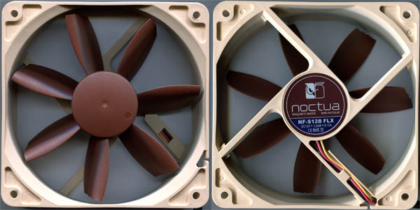

Nous testons aujourd'hui deux autres ventilateurs de la marque, les bien connus NF-P12 et NF-S12B FLX.
Le premier est spécialement conçu pour délivrer une forte pression statique (Noctua annonce 1,68 mm H2O à 1300 rpm, et un flux d'air de 92,3 m3/h, soit environ 54,32 CFM), ce qui devrait le rendre particulièrement adapté à un montage sur radiateur ou ventirad, tandis que le deuxième est plutôt prévu pour être utilisé sur boitier du fait de sa pression statique moins importante (1,31 mm H2O à 1200 rpm, et un flux d'air de 100,6 m3/h, soit environ 59,25 CFM).
La finition de ces deux Noctua est très bonne, avec un câble de 40 cm joliment gainé, ce qui est heureux étant donné le prix de vente de presque 20€. Le bundle est lui aussi à la hauteur, puisque ces deux ventilateurs sont livrés chacun avec 4 (courtes) fixations souples, 4 vis, un adaptateur molex et deux réducteurs de tension LNA et ULNA, qui permettent de réduire la vitesse maximale du NF-P12 respectivement à 1100 et 900 rpm et celle du NF-S12B FLX à 900 et 600 rpm.

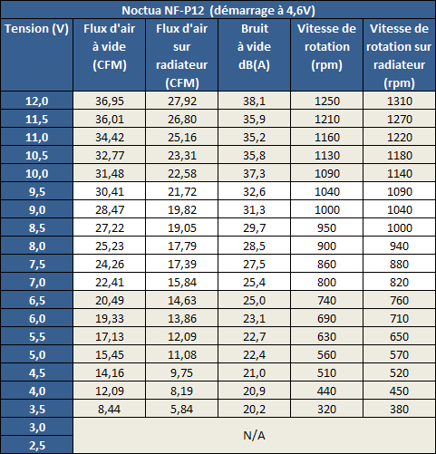

Au niveau de leur consommation maximale, tous deux se placent bien : le NF-P12 n'a jamais demandé plus de 0,09A, ce qui est conforme à ce qu'annonce Noctua, et le NF-S12B FLX s'est contenté de 0,08A, contre 0,10A annoncés. Les tensions de démarrage de ces deux produits Noctua ne sont en revanche pas leur point fort, avec 4,6V pour le NF-P12 et 5,2V pour le NF-S12B FLX.

Bien que de conceptions quasi-opposées, avec des designs de pales on ne peut plus différents, les deux Noctua s'avèrent hors restriction très proches l'un de l'autre.
Malgré quelques résonances métalliques et une instabilité assez marquée, le NF-P12 s'est avéré plus agréable que le NF-S12 FLX en termes d'acoustique. Ce dernier, peut être du fait de son design de pales très particulier, fait la part belle aux turbulences et aux bruits d'air, en plus de vibrer légèrement (nous recommandons un montage avec les fixations souples livrées).
Aucun des deux n'arrive à faire jeu égal avec notre ventilateur de référence, ni même à s'en approcher, à l'exception notoire du NF-S12B FLX qui l'égale à l'ultime extrémité de sa plage de vitesse, en 12V…ce qui nous rend curieux de savoir ce qu'un NF-S12B FLX pourrait donner à 1500 rpm, par exemple !
Sur radiateur, les prestations du NF-P12 sont bonnes, du moins au-delà de 1200 rpm. Celles du NF-S12B FLX sont logiquement moins bonnes, même si de manière assez surprenante il est loin de démériter entre 550 et 850 rpm environ, où sa perte de débit est quasiment aussi faible que celle du NF-P12 au-delà de 1200 rpm ! Il faut aussi remarquer que le flux d'air qu'il fournit sur radiateur est sensiblement identique à celui fourni par le NF-P12 à la même vitesse...
