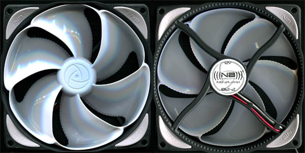

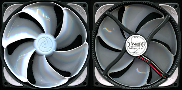

NoiseblockerLe catalogue Noiseblocker est, à l'image de celui d'autres marques bien connues dans le domaine du refroidissement pc, des plus fournis. Nous testons aujourd'hui les XL1 (1000 rpm, 41 CFM), PL1 (900 rpm, 40 CFM), PL2 (1400 rpm, 56,5 CFM) et M12-S2 (1250 rpm, 51 CFM), ainsi que les tous nouveaux NB-eLoop dans les deux déclinaisons les moins rapides de la gamme, les B12-1 (800 rpm, 33,7 CFM) et B12-2 (1300 rpm, 57,3 CFM).
Noiseblocker a pris quelques risques avec le rotor de ces derniers en ne les dotant que de 6 pales, situation très inhabituelle, les constructeurs préférant généralement s'en tenir à un nombre impair de pales afin de limiter l'apparition de résonances indésirables. La surface de ce rotor est de plus spécialement étudiée pour que la poussière ne s'y dépose pas, et les pales sont toutes reliées entre-elles aux extrémités, ce qui aurait pour effet de réduire les turbulences d'après le fabricant. Nous verrons bien entendu ce qu'il en est.

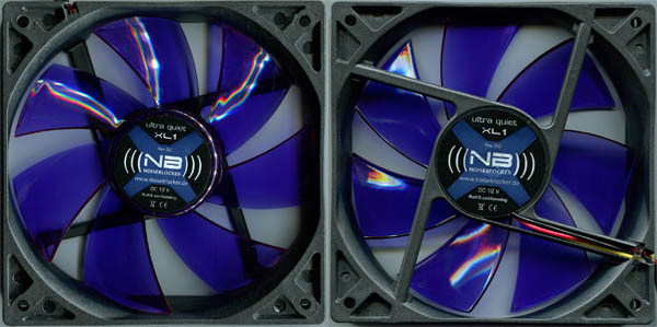

Le moins cher des six (environ 10€, mais on le trouve aussi en version OEM pour 7€) est le XL1. Garanti 3 ans, contre 6 ans aux autres modèles Noiseblocker, il utilise un roulement NB-Longlife sleeve bearing, d'une durée de vie de 80000 h. Sa finition est relativement bonne, et son câble d'alimentation, long de 40 cm, est gainé. Son bundle ne se compose que de 4 fixations souples de la même couleur que les pales. Noiseblocker annonce pour son XL1 une tension de démarrage de 5V, nous avons pour notre part relevé 3,5V, ainsi qu'une consommation de 0,06A.

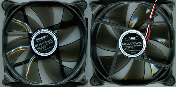

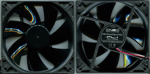

Les cinq autre Noiseblocker utilisent le roulement NB-NanoSLI de la marque (en version 2 -qui inclut 2 aimants de maintien- pour les B12-1 et B12-2), d'une durée de vie bien plus importante (140000 h pour le PL2 et le M12-S2, 150000 h pour le B12-2, 160000 h pour le B12-1 et 180000 h pour le PL1). Les PL1 et PL2 utilisent un cadre classique, le M12-S2 utilise le cadre «Multiframe», qui consiste en 4 coins détachables en silicone, et les B12 utilisent un troisième type de cadre, à mi-chemin entre les deux autres, et qui intègre des coins en silicone antivibrations.
En terme de bundle, les PL1 et PL2 sont livrés avec une semelle anti-vibration en silicone noire, la visserie adaptée (4 longues vis, 4 rondelles silicone et 4 écrous), et, petite particularité, 2 câbles d'alimentation détachables (et gainés) de 20 et 30 cm, associables pour porter la longueur totale à 50 cm. Un autocollant Noiseblocker est aussi de la partie. Le M12-S2 est lui aussi livré avec une semelle en silicone spécialement adaptée à son cadre, 4 vis, et un autocollant Noiseblocker. Son câble d'alimentation est gainé et long de 45 cm. Les B12-1 et B12-2 reprennent le bundle des PL1 et PL2, la semelle en silicone en moins, et 4 rondelles silicone en plus, ce qui porte leur nombre à 8.
Les PL1, PL2 et M12-S2 démarrent respectivement à 3,8V, 3,6V et 3,7V, consomment au maximum 0,05A, 0,12A et 0,09A, et sont disponibles à des prix respectifs de 13€, 13€ et 17€. Les B12-1 et B12-2 démarrent à 5,0V et 3,6V, consomment 0,03A (la valeur la plus faible de tout le comparatif) et 0,09A, et sont disponible pour 17€. Pour une raison inconnue, nous n'avons pu relever leur vitesse de rotations sous 6,0V.

Les performances des Noiseblocker se tiennent dans un mouchoir de poche. Tous offrent un ratio flux d'air/bruit des plus satisfaisants, même si aucun (à part le B12-1 en dessous de 650 rpm) n'arrive à égaler notre ventilateur de référence.
En terme d'acoustique, les XL1 (même s'il est le seul à ne pas trop apprécier la position horizontale rotor vers le bas, son roulement émettant alors de légers bruits de frottement), PL1 et PL2 sont les «moins bons» (notez les guillemets), avec un infime crépitement métallique en provenance de l'ensemble moteur/roulement, audible en approchant l'oreille de très près. Le M12-S2 est irréprochable, tandis que les B12-1 et B12-2 émettent de désagréables résonances à certains régimes (serait-ce là l'influence du rotor à 6 pales seulement ?), comme le montre leurs courbes un peu chahutées par endroits. En dehors de ces régimes de rotation «critiques», le B12-1 est irréprochable, mais le B12-2 se comporte un peu comme les PL1 et PL2.
A présent, que valent les Noiseblocker lorsqu'ils sont placés sur radiateur ? Le B12-1 s'avère, de manière surprenante, le plus doué dans cet exercice. Toutes proportions gardées bien entendu, puisque le flux d'air qu'il fournit reste faible, néanmoins au-delà de 600 rpm sa perte de débit est peu marquée. Il est suivi de près par les M12-S2 et B12-2, qui offrent eux aussi une perte de débit relativement peu marquée. Les PL1 et PL2 se sont comportés de manière très proches de celle du M12-S2. Quant au XL1, il avoue une perte de débit marquée en dessous de 950 rpm, mais se rattrape un peu au-delà.
