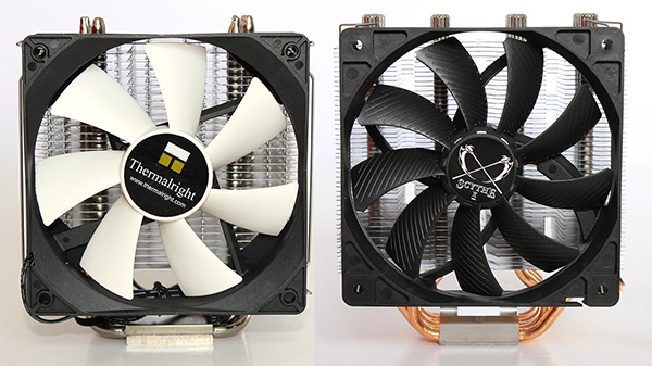

ConclusionLes mesures et analyses précédentes nous ont permis de donner un aperçu des caractéristiques de chaque modèle. A l'issue de ce comparatif, deux références sortent du lot, et il est curieux de constater que ce ne sont pas forcément les références disposant du plus grand nombre de heatpipes qui se détachent :
Les Thermalright Macho 120 rev.A et Scythe Mugen 4 ont offert des performances des plus convaincantes. Tous deux se tiennent dans un mouchoir de poche, et pencher en faveur de l'un ou de l'autre sera plus une question de préférence personnelle : un encombrement un peu plus réduit du côté du Thermalright, un ventilateur un peu plus silencieux à bas régime pour le Scythe. Le système de montage du Thermalright est peut être légèrement plus pratique, même si une fois le ventirad monté, ce point passe au second plan. Il faut toutefois noter ces deux références se situent dans le haut de la fourchette tarifaire fixée, et que le Mugen 4 est même souvent vendu au-delà des 40 € ces derniers temps, ce qui le disqualifie dans ce cas au profit du Macho 120 !
