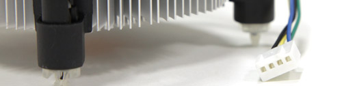

				Le PWMCe n'est pas une nouveauté, depuis quelques années, les ventilateurs optent de plus en plus pour une alimentation de type PWM. Ce type de ventilateur est facilement reconnaissable puisqu'il n'utilise pas un connecteur à 3 fils classique mais un à 4 fils. Pour plus de détails sur cette technologie, nous vous invitons à vous reporter à notre comparatif de ventilateurs PWM.
La question ne se posera pas aujourd'hui, puisque toutes les solutions de refroidissement testées sont équipées d'un ventilateur PWM, à l'exception notable du CoolerMaster Hyper 412S, encore équipé d'un ventilateur DC à 3 fils.

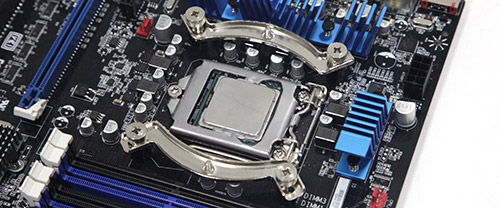

Globalement, tous les ventirads de ce comparatif sont simples à monter. Il faudra toutefois s'armer d'un peu de patience puisque l'utilisation d'une plaque de fixation à l'arrière de la carte mère est quasi systématique, ce qui est compréhensible étant donné le poids des solutions testées.
Si vous ne disposez pas d'un boitier vous laissant accès à l'arrière de la carte mère, il vous faudra la démonter pour pouvoir mettre en place le ventirad. Avec un boitier proposant un tel accès, il faudra parfois également tout démonter puisque le montage sera plus simple hors boitier, surtout lorsqu'il faut directement visser le ventirad à la plaque arrière, comme c'est notamment le cas chez Scythe et be quiet!
