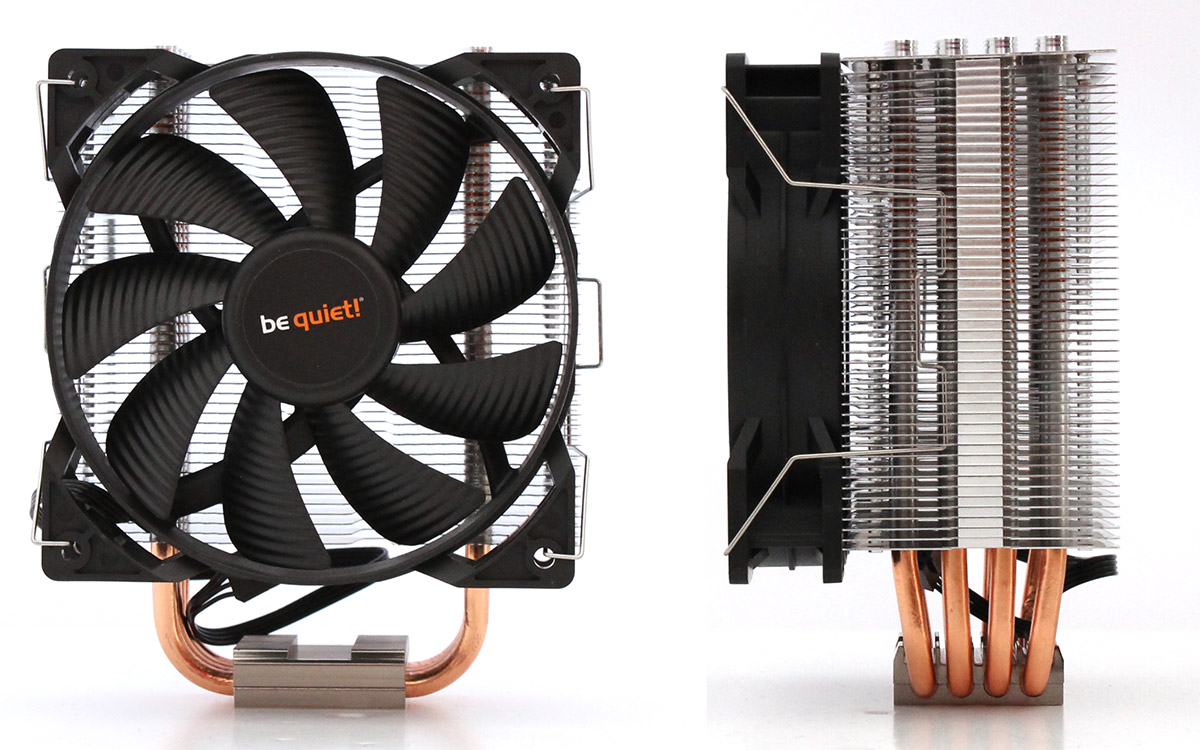

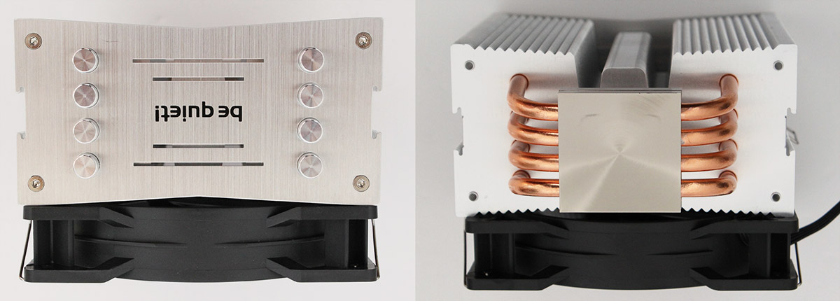

Au déballage du Pure Rock, l'air de famille est indéniable avec les autres modèles de la gamme du constructeur, puisqu'il reprend notamment une plaque supérieure en aluminium brossé (qui est arrivée mal vissée sur notre modèle de test), ainsi que des couvres caloducs eux aussi en aluminium, petit plus appréciables d'un point de vue esthétique.

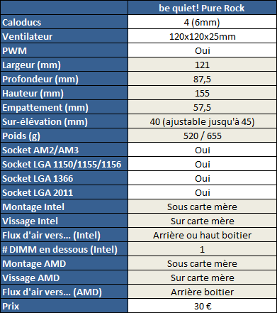

D'un point de vue technique, le radiateur est composé de 4 caloducs de 6mm de diamètre, de 48 ailettes en aluminium, et d'une base en cuivre (avec pate thermique blanche pré-appliquée), légèrement convexe et à la finition presque miroir. Au niveau du ventilateur, on retrouve presque le même 120mm PWM (au câble long de 25cm, non gainé mais aux fils collés) que celui du Shadow Rock 2, avec une différence qui pourra avoir son importance, puisqu'il utilise un sleeve bearing et non plus un riffle bearing. Le MTBF annoncé (80000h) reste pourtant le même entre les deux modèles.

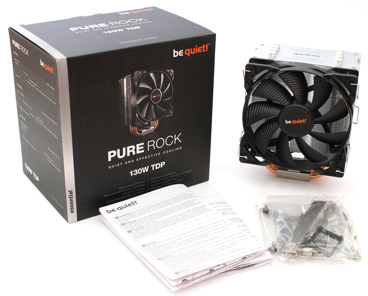

Avant de passer au montage, sachez que le be quiet! Pure Rock est compatible avec tous les sockets AMD (du 754 à l'AM3+/FM2+) et Intel (du 775 au 2011-v3/1150), et est censé pouvoir refroidir un processeur 130 watts. Son bundle se compose d'un manuel d'installation multilingue assez clair, et d'une petite clef plate, pour aider au montage. Sa garantie est de 3 ans, et son prix d'environ 30 €.

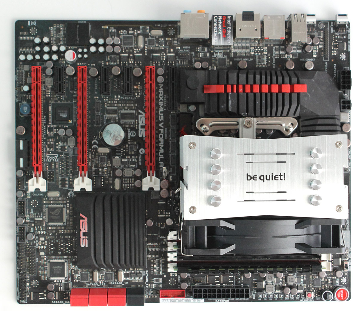

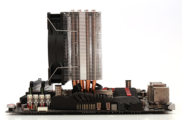

Coté encombrement, le Pure Rock ne devrait pas trop poser de souci puisqu'il n'empiétera que sur le premier DIMM. Il offre de plus une hauteur de 45mm environ, obtenus en décalant au maximum le ventilateur vers le haut.
