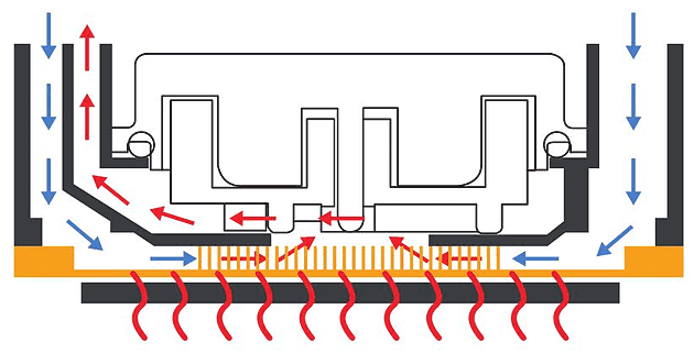

Le design est issu d'un partenariat OEM avec Alphacool , be quiet! décrit la pompe comme utilisant un "flux inversé découplé", le liquide chaud est aspiré par une cavité au dessus de la plaque chaude qui transfère le liquide vers la pompe dans une seconde cavité. D'après la marque, cela permet de limiter la vitesse de rotation de la pompe à 2200 rpm pour limiter le bruit et les vibrations.
