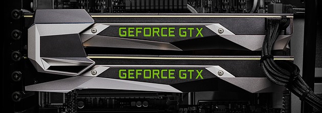

Nvidia propose pour l'occasion de nouveaux ponts SLI HB dans 3 formats qui correspondent à 3 options d'espacement des slots PCIE. Ses partenaires devraient également en proposer de nouveaux. Tous ces ponts sont limités au 2-way SLI.

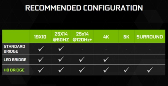

D'après ce tableau de Nvidia, le simple canal à 650 MHz serait nécessaire pour garantir la fluidité au-delà du 1440p à 60 Hz, alors que le double canal 650 MHz serait nécessaire en 4K, 5K et Surround (mais la résolution n'est pas précisée, probablement en 3x1440p). Aucune précision n'est donnée concernant le double canal 400 MHz, une solution pourtant plus économique puisqu'elle permet de recycler de "vieux" ponts mais qui n'en est en fait pas supportée officiellement.

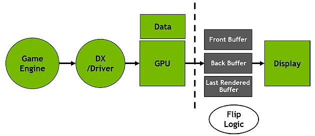

Traditionnellement, deux buffers sont utilisés lors du rendu : le front buffer et le back buffer. Le GPU effectue le rendu dans le back buffer et une fois terminé il devient le front buffer qui est lu par le moteur d'affichage et envoyé vers l'écran. L'ancien front buffer devient le nouveau back buffer et le GPU travaille sur l'image suivante. Cette inversion des deux buffers se fait soit instantanément en VSync OFF, ce qui cause un décalage entre les images (le tearing), soit de manière synchronisée avec le taux de rafraîchissement de l'écran en VSync ON, ce impose des temps d'attente qui limitent les performances et augmentent la latence.
Pour Fast Sync, Nvidia découple totalement le pipeline de rendu de l'affichage en insérant un troisième buffer appelé last rendered buffer, soit le buffer qui contient la dernière image rendue. Le GPU peut alors calculer les images aussi vite qu'il le veut en alternant entre le back buffer et le last rendered buffer alors que le moteur d'affichage fera la transition entre ce dernier et le front buffer pour se caler sur le taux de rafraîchissement.

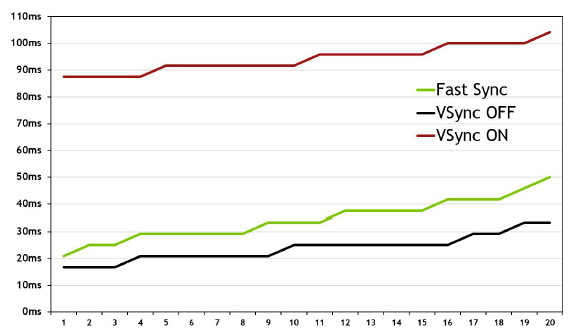

De quoi permettre de se rapprocher à haut fps de la faible latence du mode VSync OFF tout en évitant le tearing comme en VSync ON. En contrepartie, avec un framerate légèrement supérieur au taux de rafraîchissement on risque d'avoir un affichage moins fluide car certaines images calculées peuvent être sautées à l'affichage, dans ce cas et sur ce point le VSync ON est supérieur. La solution idéale reste bien entendu la fréquence de rafraîchissement variable (G-SYNC ou Adaptive-Sync / FreeSync) sur un écran permettant de monter à 120/144 Hz, ce qui permet tout en se passant de tearing d'éviter les problèmes de fluidité quand le framerate varie tout en ayant une latence similaire au VSync OFF tant que ce dernier ne dépasse pas la fréquence de rafraîchissement maximale.
Côté latence, voici par exemple ce que cela donne selon Nvidia sur une section de 20s de Counter-Strike Global Offensive :
Le framerate et le taux de rafraîchissement ne sont pas précisés, il est probable qu'il s'agisse du cas le plus favorable à savoir un écran 60 Hz et un framerate dépassant allègrement la centaine de fps, un écran 120/144 Hz permettrait déjà de réduire fortement la latence en Vsync ON. Nvidia explique que ce découplage du pipeline de rendu avec le moteur d'affichage va permettre différentes innovations dans le futur, mais sans donner plus de détails.

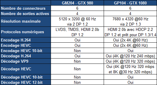

Le GP104 reprend les capacités de prise en charge du GM204 au niveau du HDR. Les moteurs d'affichage de ces GPU supportent le HDMI 2.0b nécessaire pour prendre en charge les formats de couleurs 10-bit et 12-bit jusqu'en 4K, ainsi que les standards BT.2020 et le SMPTE 2084. Selon Nvidia il n'y a donc pas de différence sur ce point, mais le support logiciel n'est pas encore totalement là côté GeForce.
Le GP104 y ajoute le support du décodage des vidéo HDR 10-bit et 12-bit jusqu'en 4K 60 Hz ainsi que l'encodage mais cette fois limité au HDR 10-bit. De quoi autoriser le streaming en HDR vers la console Shield.
Par ailleurs, bien qu'il n'ait actuellement été certifié que pour le DisplayPort 1.2, le GP104 et les GTX 1080 supportent le DP 1.3 ainsi que le DP 1.4 qui vont permettre de transporter les metadatas nécessaires au HDR.
Nvidia indique travailler avec les développeurs de jeux vidéo pour l'intégration du support de l'affichage HDR qui demande notamment de revoir l'algorithme de tone mapping. Cela devrait arriver rapidement dans Obduction, The Witness, Lawbreakers, Rise of the Tomb Raider, Paragon, The Talos Principle et Shadow Warrior 2.
Voici un récapitulatif des capacités des moteurs d'affichages et video du GM204 et du GP104. A noter que nous précisons ici le type de GPU puisque cela peut varier au sein d'une même génération : le GM206 supporte par exemple le décodage du HEVC.
