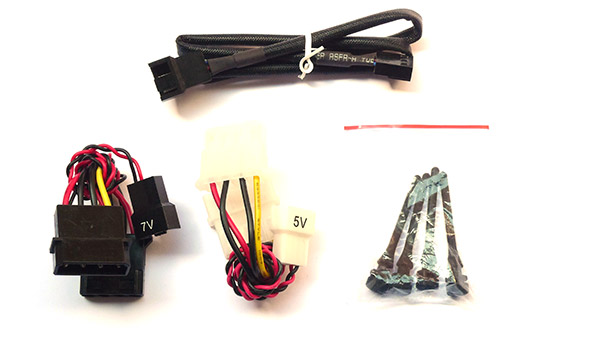

Le bundle est quant à lui est très fourni avec en plus de la rallonge déjà citée deux adaptateurs molex (5 et 7V), et 4 longues fixations souples, de couleur noire pour notre version «Black and White». N'oublions pas la garantie de 3 ans, et passons aux résultats.
