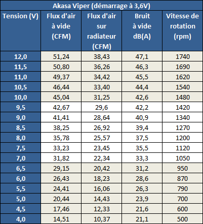

La tension de démarrage de ces solutions Akasa n'est pas mentionnée. Elle s'est avérée très basse pour le Viper puisque le ventilateur démarre dès 3,6V, très haute pour l'Apache avec 8,3V (la valeur la plus haute de ce comparatif !), et moyenne pour le Smart & cool, qui accepte de démarrer dès 5V.
En ce qui concerne la consommation maximale, elle est donnée pour 0,17A, 0,33A et 0,10A respectivement pour le Viper, l'Apache et le Smart & cool. Nous avons pour notre part mesuré 0,16A, 0,10A et 0,09A, ce qui est plutôt faible en comparaison avec les autres produits testés.

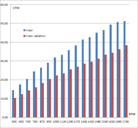

Parfaitement équilibré, le Viper produit un son uniforme et relativement agréable, sans aucun bruit parasite en provenance du roulement ou du moteur, et ce tout au long de sa large plage de vitesse. Malheureusement, malgré les pales «S-FLOW», il n'arrive pas à être plus performant que notre ventilateur de référence. Placé sur radiateur, il se débrouille correctement, sans plus. Alimenté par PWM, rien de particulier à noter, si ce n'est une vitesse minimale de 520 rpm, atteinte sur notre carte mère et non sur notre rhéobus.

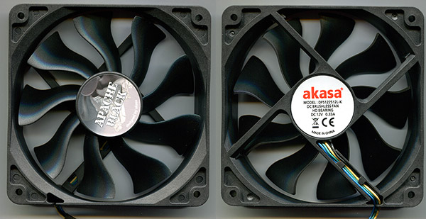

L'Apache black peut être considéré comme une version moins rapide du Viper, dont il offre sensiblement le même rapport flux/bruit, sauf peut être à haut régime ou il s'avère légèrement meilleur que son grand frère, et s'approche des performances de notre ventilateur de référence. Sa plage de vitesse plutôt étendue vers les bas régimes pourra le faire apprécier des amateurs de silence, même si son roulement «étanchéifié» par rapport à celui du Viper laisse malheureusement émettre un très léger bruit de frottement à bas régime.
Sur radiateur, ses performances sont un peu moins bonnes que celle de son grand frère. Vous noterez que nous n'avons pas pu relever sa vitesse en dessous de 6,5V. Rien non plus à remarquer en PWM, à part une vitesse minimale de 510 rpm, atteinte grâce à notre carte mère.
