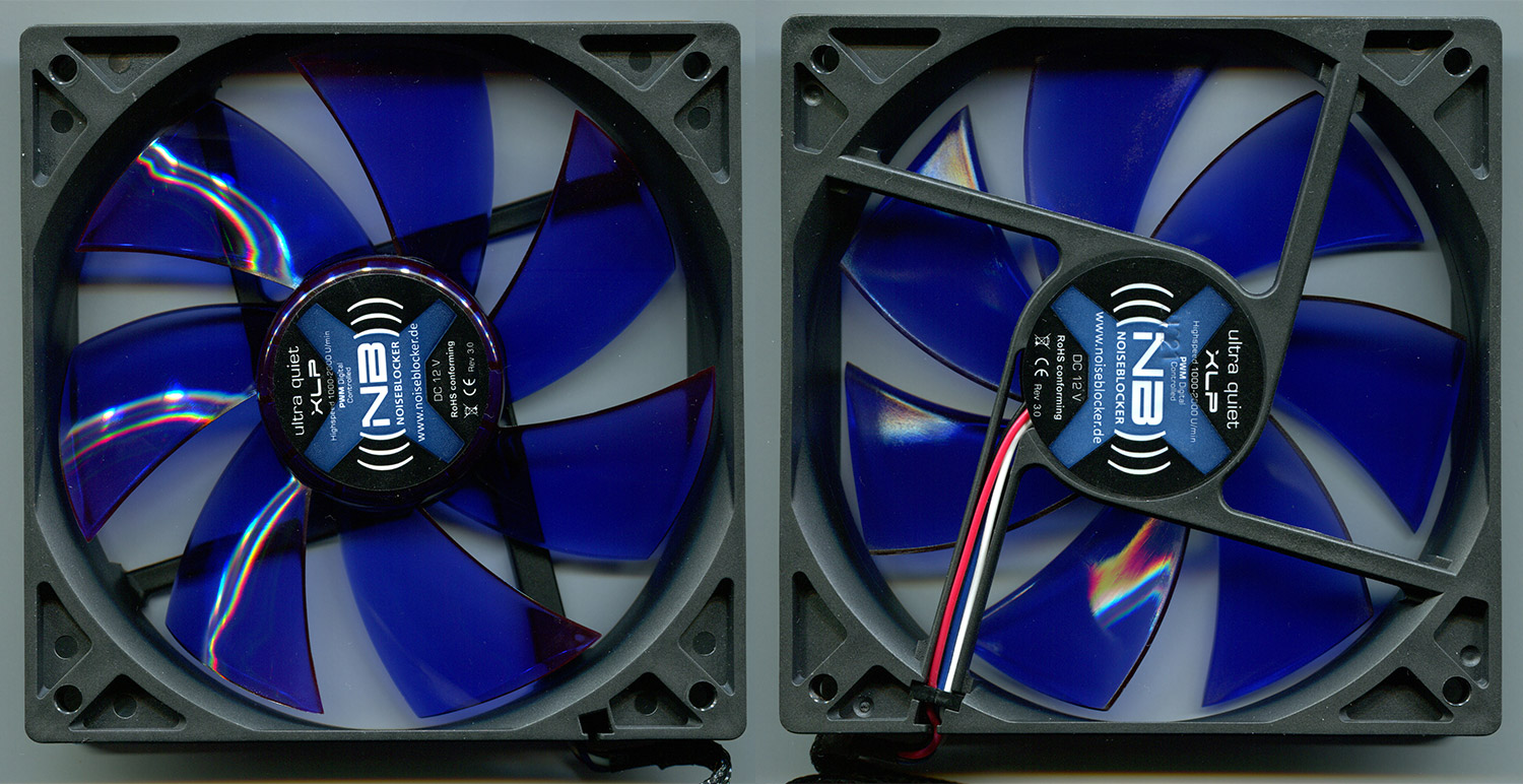

Le premier et le moins cher (environ 10€) est le XLP. Du haut de ses 2000rpm, il délivre un flux d'air maximal de 75 CFM et une pression statique de 2,653 mmH2O, tout en consommant 0,40A (nous avons relevé un maximum de 0,18A). Le bundle fourni n'est constitué que de 4 fixations souples, mais le câble d'alimentation, d'une bonne longueur (40 cm), est gainé. Le XLP utilise un roulement NB-Longlife sleeve bearing, d'une durée de vie de 75000 h, et démarre dès 4,2V.

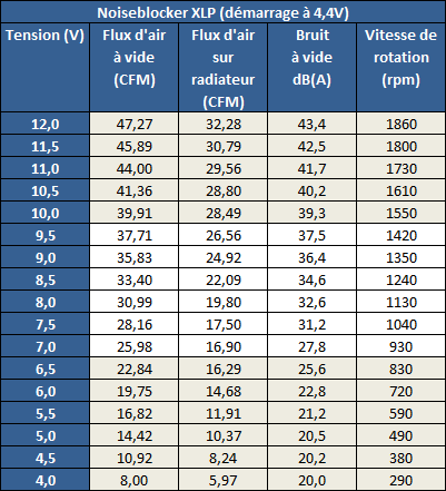

Commençons par le moins cher des 4, le XLP. Etrangement, il s'est aussi révélé être le meilleur des 4 Noiseblocker à l'air libre. Doté d'une large plage de vitesse (notez que Noiseblocker annonce une plage de vitesse de 1000-2000 rpm en alimentation PWM, ce que nous avons retrouvé, du moins sur notre carte mère de test où le XLP a accepté de descendre à 845 rpm), dénué de tout bruit parasite en provenance du moteur ou du roulement, sans histoire sous alimentation PWM, ce XLP ne pêche finalement que par ses performances sur radiateur, plutôt moyennes.
