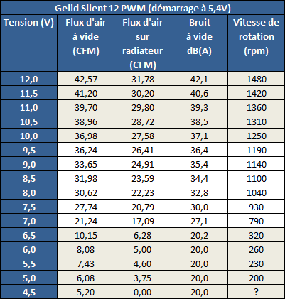

Au niveau des caractéristiques techniques, le Silent 12 est le plus lent, avec une vitesse maximale de 1500rpm, pour un flux d'air de 58 CFM et une pression statique de 1,6 mmH2O, tandis que le Wing 12 PL atteint 1800rpm et devrait produire 75,6 CFM et 2,66 mmH2O.
Ce dernier utilise un roulement "Nanoflux", dont la durée de vie devrait atteindre 100000h, et permet aussi de détacher les pales à des fins de nettoyage par exemple. Le Silent 12 se contente d'un roulement hydrodynamique, d'une durée de vie de 50000h.
Le Wing 12 PL démarre dès 3,8V (ses 4 leds blanches s'allument à partir de 2,5V), et consomme 0,25A au maximum. Le Silent 12 PWM ne démarre qu'à partir de 5,4V, mais ne consomme que 0,09A maxi.

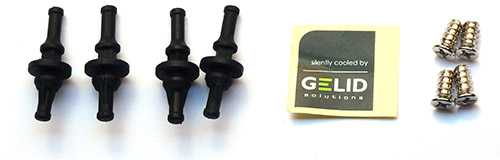

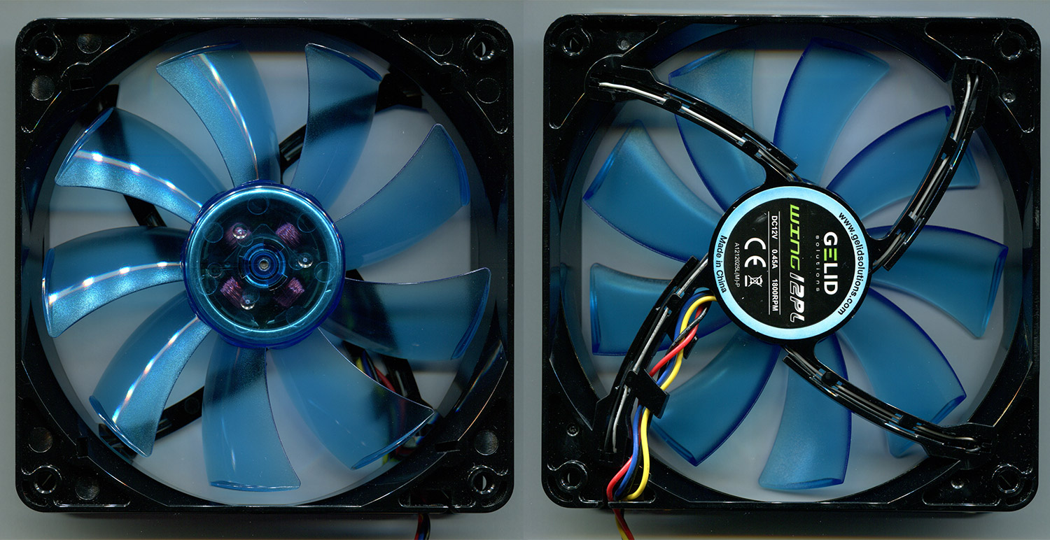

En terme de finition, celle du le Wing 12 PL est bonne, son câble joliment gainé long de 50cm, et 4 leds blanches sont disposées dans le cadre. Inutile de nier qu'il ressemble comme deux gouttes d'eau au Phobya Nano G12 ! Le bundle contient l'essentiel, à savoir 4 vis, 4 fixations souples, et un autocollant Gelid. Le prix recommandé est de 13€ pour ce ventilateur.

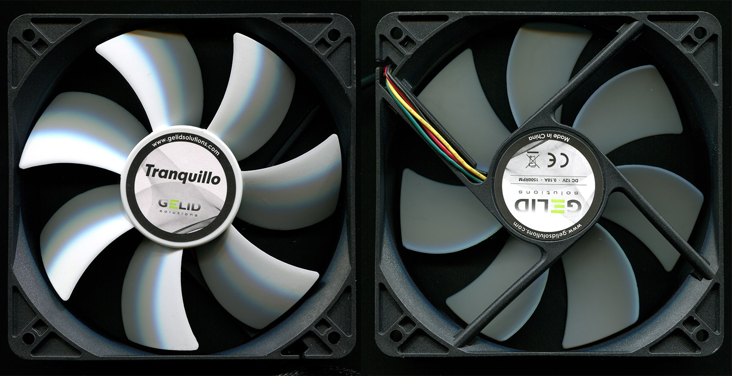

Moins cher, avec un prix recommandé de 7€, le Silent 12 fait relativement bonne figure sur ce chapitre : même si l'ébavurage des pales pourrait être plus soigné, son câble est lui aussi joliment gainé et long de 50cm. Son bundle se compose quant à lui de 4 fixations souples.
Vous avez sûrement remarqué sur les photos que notre modèle de test est étiqueté "Tranquillo" et non pas "Silent 12 PWM". N'ayant pas pu nous procurer de Silent 12 PWM, nous avons utilisé celui livré avec le Gelid Tranquillo, identique à part l'étiquette. Les fixations souples normalement livrées avec les Silent 12 PWM sont identiques à celles fournies avec le Wing 12 PL.

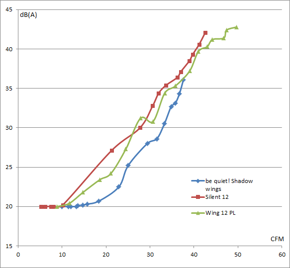

Tous deux capables de descendre à très bas régime, les deux Gelid sont susceptibles d'être pratiquement inaudibles. Malgré son caractère légèrement instable (tout comme le Phobya Nano G12…), le Wing 12 PL est celui qui présente le meilleur rapport flux/bruit, se rapprochant même de notre ventilateur de référence à haut régime. Sur radiateur, ses performances sont moyennes. Nous n'avons rien à redire sur son comportement en alimentation PWM, cas dans lequel il a atteint une vitesse minimale de 645 rpm sur notre carte mère de test.
Si le Silent 12 PWM dispose d'un bon rapport qualité/prix, il est moins bon que le Wing 12 PL (avec de plus un bruit de moteur assez marqué passé 700 rpm environ) mais se rapproche de ses performances passé 1300 rpm. Sur radiateur, il est plus à l'aise que son grand frère. Rien à redire en alimentation PWM non plus. Sa vitesse minimale n'a pas été inférieure à 655 rpm dans ce cas cependant.
