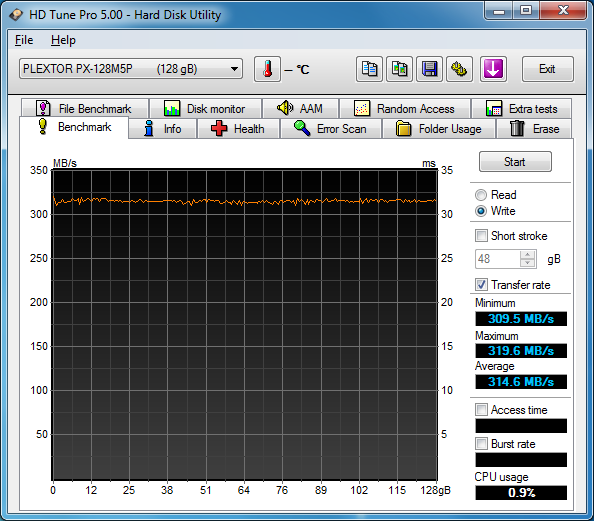

Voici comment réagissent quatre SSD à deux écritures complètes, successives et continues de l'espace disponible pour l'utilisateur, à savoir le Plextor M5P qui fait office ici d'étalon et qui se comporte comme un SSD classique ainsi que les OCZ Vector, Vector 150, Vertex 450, Vertex 4 et Agility 4.
1ère passe : [ Plextor M5P ] [ Vector ] [ Vector 150 ] [ Vertex 450 ] [ Vertex 4 ] [ Agility 4 ]
2ème passe : [ Plextor M5P ] [ Vector ] [ Vector 150 ] [ Vertex 450 ] [ Vertex 4 ] [ Agility 4 ]

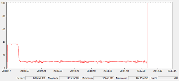

Sur le M5P, le débit est stable tout au long de l'écriture, et équivalent entre la première et la seconde passe. Sur les SSD OCZ c'est loin d'être le cas puisque sur environ la moitié de l'espace disponible on obtient d'excellentes performances, de 400 Mo /s sur le Vector 150 à 260 Mo /s sur l'Agility 4, alors que sur l'autre moitié ces débits sont divisés par 4 ! Sur la seconde passe (sans TRIM dans l'intervalle) les débits sont assez stables, variant entre 157 Mo /s et 201 Mo /s selon le modèle. On notera que la vitesse d'écriture sur le Vertex 4 correspond à celle qui était obtenue avec les premiers firmware.

Pour illustrer ce phénomène nous écrivons 64 Go de données sur le Vertex 4 et le Vector, effectuons une pause de 1, 5 ou 10 minutes puis écrivons de nouveau de manière séquentielle sur les derniers 64 Go disponibles. Les performances lors de cette phase d'écriture sont observées sous l'Analyseur de performances Windows.
Débit en écriture (en Dizaines de Mo /s) après une écriture de 64 Go et une pause de :
Vertex 4 : [ 1 minute ] [ 5 minutes ] [ 10 minutes ]
Vector : [ 1 minute ] [ 5 minutes ] [ 10 minutes ]
Comme vous pouvez le voir, plus on laisse de temps disponible au SSD, plus il peut consolider les 64 Go écrits précédemment de manière à libérer des pages "SLC" pour les futures écritures. Elle se fait selon nos estimations à environ 200 Mo /s, ce qui correspond à l'écriture en mode standard du Vertex 4. Durant cette période le Vertex 4 consomme environ 3 watts ce qui correspond à sa consommation en écriture classique, alors qu'un autre SSD serait au repos. Sur le Vector, l'algorithme semble moins agressif et le contrôleur ne cherche pas à libérer autant de page "SLC" que possible comme c'est le cas sur le Vertex 4 : il en a moins libéré après 5 minutes, et n'en libère pas plus après 5 minutes de repos supplémentaire. De plus si sur le Vertex 4 nous avons pu voir que ce mécanisme s'enclenchait même si on écrivait ne serait que 8 Go sur un SSD neuf, sur le Vector il ne se produit qu'une fois qu'on a écrit un volume plus important de donnée - 40 à 50 Go environ.

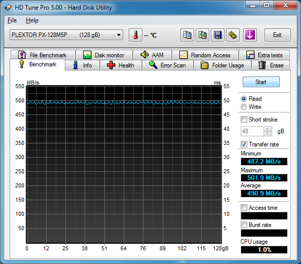

Et la lecture ?Quid de l'impact sur la lecture ? On commence par HD Tune dans lequel nous lisons tout le contenu du SSD après qu'il ait été écrit une première fois, puis après qu'il ait été écrit une seconde fois. Une nouvelle fois le Plextor M5P fait ici office d'étalon.
Comme attendu, sur le Plextor M5P le débit est stable tout au long de la lecture, et équivalent entre la lecture des deux passes d'écritures. Sur les OCZ c'est bien différent ! Sur la 1ère passe, on peut voir que les données écrites sur les pages "SLC" sont lues assez rapidement, avec des pics sur l'Agility 4 sur lesquels nous reviendront ultérieurement. Mais quand on lit les données écrites sur des pages lentes, les performances baissent : on passe de 480 à 370 Mo /s sur le Vector, 480 à 400 Mo /s sur le Vector 150, 450 à 325 Mo /s sur le Vertex 450, de 400 à 300 Mo /s sur le Vertex 4 et de 250-300 Mo /s à moins de 150 Mo /s sur l'Agility 4 ! Lire les données écrites à l'occasion de la seconde passe laisse par contre transparaître un débit stable et au niveau le plus élevé sur l'intégralité du SSD, exception faite des pics.

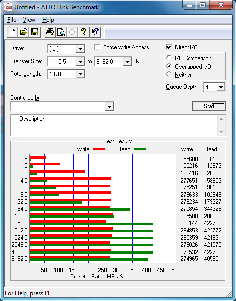

Revenons sur les pics maintenant observés notamment sur l'Agility 4. Ce SSD est annoncé pour atteindre un débit de 420 Mo /s en lecture, ce qui est particulièrement élevé pour un SSD affublé de mémoire asynchrone. Dans nos tests habituels, vous verrez plus loin dans ce dossier qu'il ne nous a jamais été possible de passer ne serait-ce que la barre des 300 Mo /s. OCZ annonce que ce chiffre est obtenu sous le logiciel de test ATTO, voici les performances que nous avons obtenues :
Effectivement, sur un test complet on atteint les 420 Mo /s dès lors que les accès font au moins une taille de 256 Ko. Si ensuite on relance un test en commençant à partir de cette valeur, il faut par contre attendre les accès de 2048 Ko pour atteindre ce débit. Et si on relance en commençant à cette nouvelle valeur, les 420 Mo /s ne sont atteint qu'avec les accès de 8192 Ko. Un comportement on ne peut plus étrange !

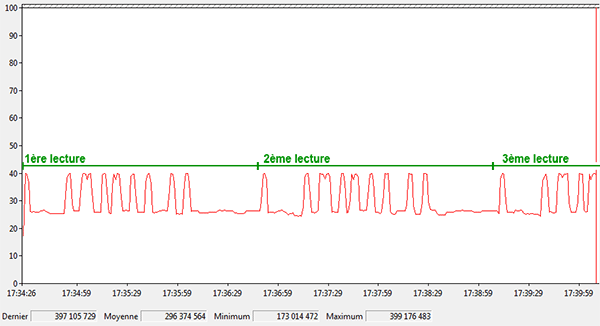

Autre test, si on écrit séquentiellement 40 Go de données sur l'Agility 4 à l'aide d'IOMETER, la lecture de ces 40 Go à de multiples reprises montre également des variations qui ne ressemblent pas à celles observées sous HD Tune : il y a bien des pics vers le haut à environ 400 Mo /s (contre 260 Mo /s normalement) mais ils sont plus espacés et plus long. On observe les mêmes pics à chaque relecture de la zone, même après avoir laissé le SSD au repos le temps qu'il réécrive les données de manière à libérer des pages "SLC". Si on efface complètement le SSD (Secure Erase) puis on réécrit et relit de nouveau 40 Go, on observe le même type de pics, mais ils ne sont pas placés de la même manière.
Enfin, à titre d'information la lecture d'une zone vierge du SSD avec IOMETER nous permet d'obtenir de manière continue le débit de 400 Mo /s. Malgré de nombreux essais nous n'avons toutefois pas été en mesure de comprendre quelles étaient les conditions nécessaires à l'obtention d'un tel débit sur une zone utilisée.
