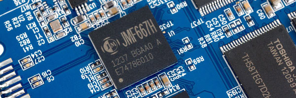

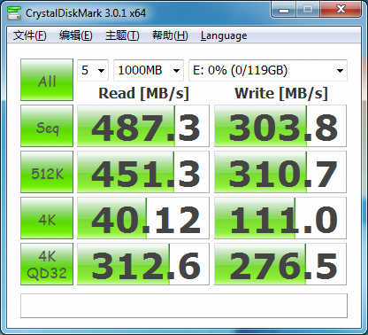

Le fabricant Galaxy est l'un des premiers à lancer un SSD basé sur un nouveau contrôleur JMicron, le JMF667H. Destiné au marché chinois, le Thunder GT 128 Pro est annoncé avec des débits de 480 Mo /s en lecture, 300 Mo /s en écriture pour 70K IOPS en lecture 4K QD64 et 58K IOPS en écriture 4K QD64, des chiffres de bon niveau.
Le JMF667H semble être une évolution du JMF661 utilisé dans le Kingston V200 et qui était plutôt correct avec un firmware à jour. On retrouve donc un lien SATA 6 Gbps d'une part et d'autre part 4 canaux Flash, le tout étant orchestré par un CPU ARM. Il est cette fois précisé qu'il est de type ARM9 alors que sa mémoire vive interne passe de 128 à 192 Ko, en sus d'une ROM de 32 Ko.
Point important, alors que le JMF661 ne gérait que la mémoire Flash Toshiba / Sandisk en 32 ou 24nm, cette fois le JMF667H gère les puces 19nm Toshiba / Sandisk et les puces 25 et 20nm Intel / Micron. La mémoire externe était de type DDR2 et ne pouvait excéder 256 Mo sur le JMF661, on passe à 512 Mo et en DDR3 sur le JFM667H.
