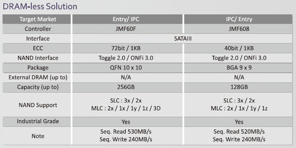

Enfin sur l'entrée de gamme un nouveau contrôleur se passant de DRAM externe, ce qui ne rappelle pas que des bons souvenirs côté JMicron, est prévu, le JMF60F. Ce successeur du JMF608 disposera d'un algorithme ECC plus poussé, utilisera un packaging moins couteux, permettra de passer de 128 à 256 Go et gérera la NAND 3D.

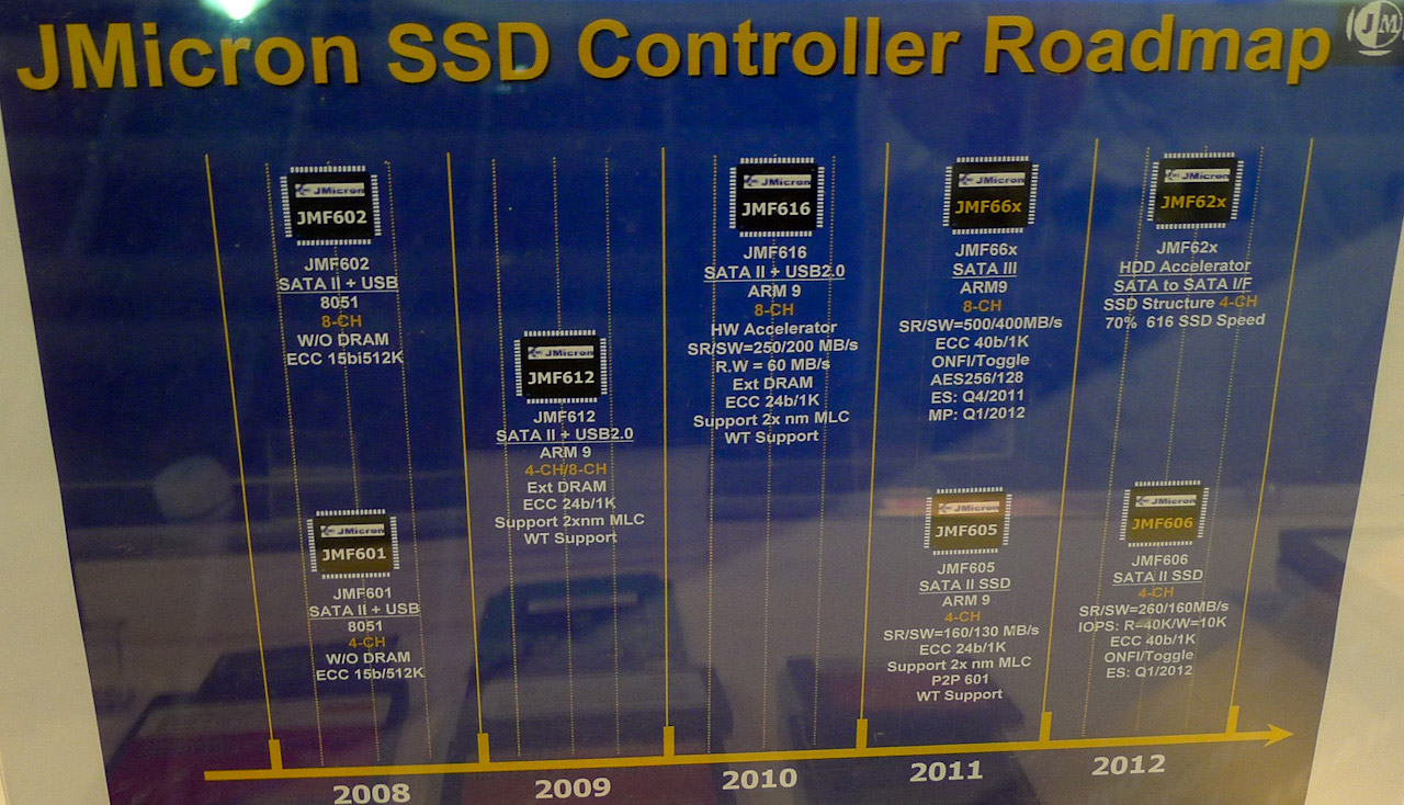

L'image de JMicron reste marquée par le JMF602, un contrôleur qui équipait les premiers SSD abordables mais qui affichait malheureusement des performances bien trop faibles lors d'écritures aléatoires. Cela n'empêche pas le constructeur de continuer à développer de nouvelles puces, notamment utilisées par Kingston sur sa gamme SSDNOW V Series.
Deux nouveaux contrôleurs sont prévus pour cette année, le JMF605 destiné à l'entrée de gamme affiche des débits maximums de 160 Mo /s en lecture et 130 Mo /s en écriture et c'est surtout le JMF66x qui a tout notre intérêt. Disposant de 8 canaux, il affiche des débits de 500 Mo /s en lecture et 400 Mo /s en écriture, mais les performances aléatoires ne sont pas indiquées. Sa production en volume n'est toutefois pas attendue avant le premier trimestre 2012. Le JMF606, attendu au stade d'échantillon à la même date, sera une version plus abordable dotée de 4 canaux et limitée au SATA 3 G. Les débits sont annoncés à 260/160 Mo /s pour 40K et 10K IOPS en lecture et écriture.
On note la présence d'une autre puce en 2012, le JMF62x, décrit comme étant un accélérateur de disque dur. Il s'agira d'un système utilisant la Flash comme cache du disque dur pour les données les plus utilisées comme c'est le cas de l'Intel Smart Response, et vu comme il est présenté on peut penser que la puce sera destinée à un périphérique destiné exclusivement à cet usage et qui viendra s'intercaler entre le disque dur et le contrôleur SATA de la carte mère.
