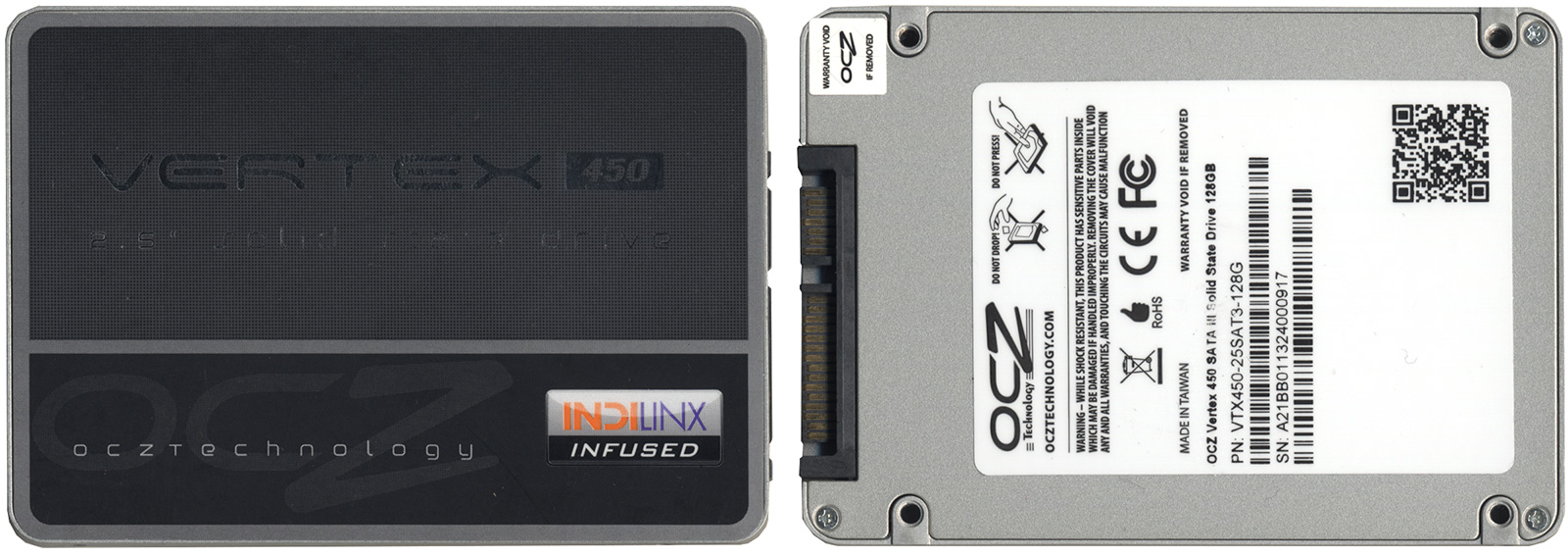

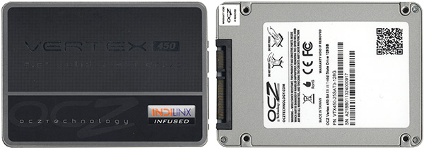

OCZ Vertex 450
Le Vertex 450 est une déclinaison plus abordable du contrôleur Barefoot 3, qui est cette fois associé à de la mémoire IMFT 20nm et à une garantie de 3 ans. Malgré l'utilisation d'une optimisation similaire à celle des Vector, à savoir l'utilisation prioritaire des pages Flash les plus rapides (mode "SLC"), les performances sont en net retrait en écriture bien que suffisantes pour un usage classique.
Le Vertex 450 conserve les avantages du Barefoot 3, à savoir une excellente tenue des performances en écriture aléatoires, mais également ses défauts donc, y compris le doute qui subsiste quant à la fiabilité. Dommage.

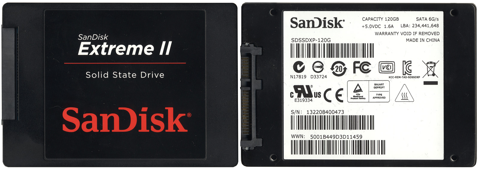

Sandisk Extreme II
Le Sandisk Extreme II est en quelque sorte un Sandisk Ultra Plus "Plus". Le cache DRAM est doublé, le contrôleur Marvell gère la Flash sur 8 canaux au lieu de 4, cette dernière étant toujours de type 19nm, alors que la garantie passe de 3 à 5 ans. C'est surtout sur ce dernier point qui fait la différence puisque si l'Extreme II est effectivement un peu plus rapide en écritures, sauf besoin spécifique cela ne se ressentira pas en pratique.
Un bon SSD donc dont le prix est très agressif pour une garantie de 5 ans, et qui est - c'est le seul des 5 ajoutés - sans surprise quand à la tenue des performances séquentielles qu'il annonce.

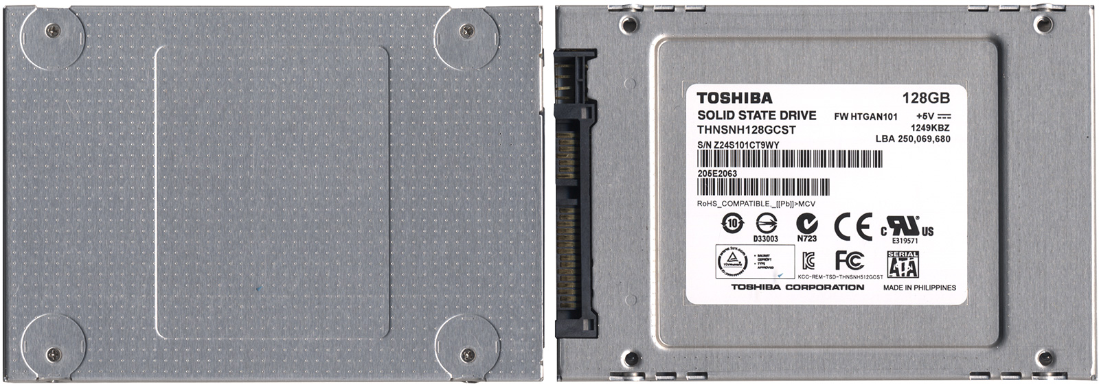

Toshiba Q Series
Surtout présent sur le marché de l'OEM, Toshiba tente avec le Q Series de se faire une place sur les ventes de SSD au détail. Acteur important de la Flash puisqu'il dispose de ses propres usines, Toshiba équipe le Q Series de ses mémoires Flash 19nm et l'associe à un contrôleur marqué du double sceau de Toshiba et Marvell. Chose unique pour un Marvell, il n'est pas associé à un cache DRAM.
En pratique les performances du SSD sont bonnes mais surprise, tout comme OCZ, Toshiba a implémenté un algorithme visant à utiliser prioritairement les pages Flash les plus rapide, et cette fois sans une libération de celles-ci dans un second temps. Les performances en écriture sont donc tout sauf stables, et là encore nous avons de gros doutes pour ce qui de l'impact sur l'usure des cellules.
Combiné à une garantie qui est la plus courte du comparatif, à savoir 2 ans, voilà qui n'est pas très engageant.
