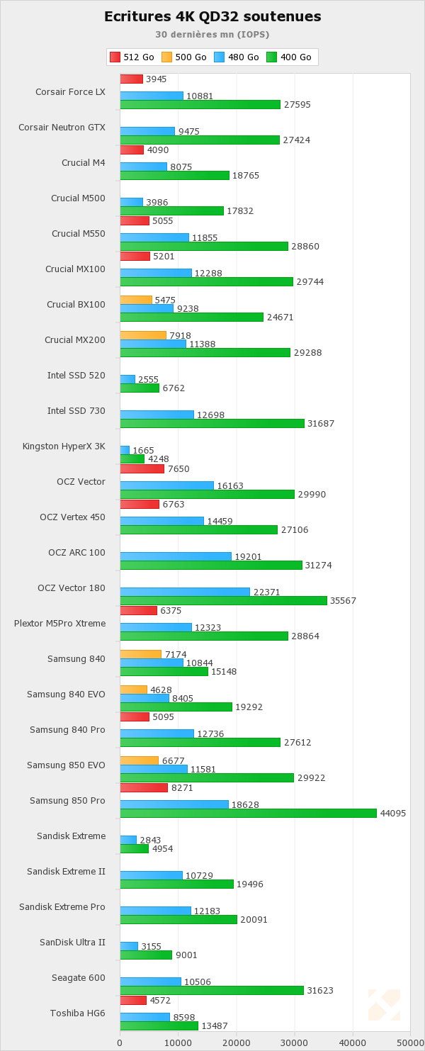

Ce qui nous intéresse le plus ici est de savoir à quels niveaux les meilleurs SSD arrivent à se stabiliser. C'est comme attendu assez variable en fonction du volume de Flash utilisé pour le test, voici un tableau récapitulant la moyenne obtenue sur les 30 dernières minutes :
Première chose, tous les SSD à base de SandForce sont à des niveaux assez bas. Ainsi même lorsqu'ils disposent de plus de Flash libre, en mode "400 Go", leurs performances restent inférieures à celles de certains SSD pour lesquels on utilise 512 Go. Avec les 480 Go d'utilisés sur les SandForce c'est bien entendu pire, avec 1,6K dans le pire des cas (Kingston HyperX 3K) et 2,8K dans le meilleur des cas (Sandisk Extreme). Heureusement pour les SandForce généralement une partie des données stockées sont compressibles, ce qui n'est pas le cas ici, ce qui leur permettra d'être dans une situation plus avantageuse.
Avec 512 Go d'utilisés c'est le 850 Pro qui s'avère le plus véloce avec tout de même 8,3K IOPS soutenues. Par contre avec 480 Go ce sont cette fois les OCZ Vector 180 et ARC 100 qui sont en tête avec respectivement 22K et 19K IOPS. Si on va plus loin et qu'on se limite à 400 Go le 850 Pro prend le large avec 44K IOPS.
Le niveau 500 Go n'a été testé que sur les SSD offrant une telle capacité utilisable maximale, c'est le MX200 qui s'en sort le mieux à ce niveau, profitant par rapport au MX100 512 Go d'une plus grande réserve de Flash.

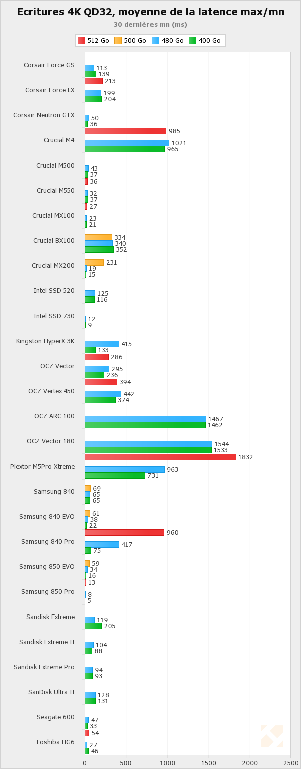

On commence par les mauvais élèves que sont le Crucial M4 et le Plextor M5Pro Xtreme. En effet, si en tout début de test quand il n'y a pas besoin de réorganiser la Flash on est à de bons niveaux, moins de 10ms pour la latence maximale observée, dès que c'est le cas et quelle que soit la capacité de Flash utilisée pour le test on atteint des latences maximales élevées, supérieures à la seconde. Les derniers OCZ Vector 180 et Arc 100 ne sont également pas à l'aise avec plus d'une seconde latence maximale, même en début de test, une régression par rapport à leurs prédécesseurs qui n'étaient pas très à l'aise non plus. Un point problématique pour OCZ qui met en avant les performances de ces SSD en aléatoire en l'absence de TRIM : c'est vrai pour les IOPS comme vu précédemment mais côté latence maximale ce n'est donc aussi rose.
Le Samsung 840 Pro, lorsque les 512 Go sont utilisés, affiche également des latences élevées mais contrairement aux SSD précités il en est exempt si on se limite à 400 Go. D'autres SSD ont parfois de rares latences supérieures à 1000ms : Corsair Neutron GTX, Kingston HyperX 3K, Sandisk Extreme et Seagate 600. C'est par contre assez rare, voire anecdotique sauf pour le SSD Kingston ou elles sont assez regroupées (nous avons fait le test deux fois pour vérifier si il n'y avait pas un souci externe au SSD).
Les Corsair Force GS, Crucial M500/M550/MX100/MX200/BX100 (en nette amélioration par rapport au M4 de ce côté, même si le MX200 fait moins bien que le MX100), Intel SSD 520, SSD 730, Samsung 840/840 EVO/850 Pro/850 EVO, Sandisk Extreme II/ Extreme Pro/Ultra II et Toshiba HG6 sont pour leur part complètement exempts de latences supérieures à 1000ms durant l'intégralité des tests.
Pour plus de simplicité nous avons représenté sous forme graphique, et sans échelle logarithmique cette fois, la moyenne de la latence maximale observée par minute durant les 30 dernières minutes :
C'est le Samsung 850 Pro qui l'emporte d'une courte tête, avec 8 et 5ms contre 12 et 9ms pour l'Intel SSD 730. Le Crucial MX100 n'est pas si éloigné avec 21 à 27ms selon la capacité utile, et on retrouve juste derrière le Samsung 850 EVO et 840 EVO, les Crucial M550 et M500 ainsi que les deux SSD à base de contrôleur LAMD, les Corsair Neutron GTX et Seagate 600.
Dans les mauvais élèves on retrouve les Plextor M5Pro Xtreme, Crucial M4, OCZ Vector 180 et Arc 100 précédemment cités, ainsi que le Samsung 840 Pro lorsque toute sa capacité est utilisée pendant ce stress-test.
