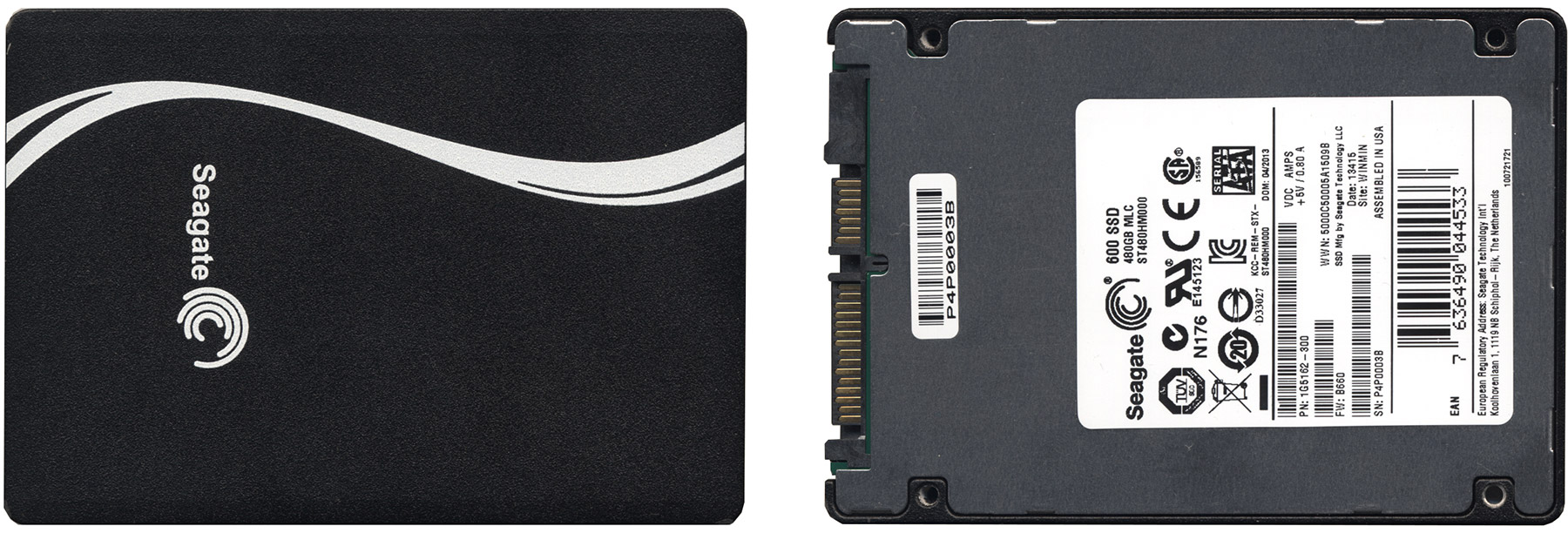

Le Seagate 600 480 Go est donc le dernier né de la gamme de SSD Seagate, il est également décliné dans une version Pro doté d'un overprovisionning encore plus important (400 Go disponibles) et d'une protection des données en cas de coupure de courant via la présence de nombreux condensateurs sur le PCB. Les performances officielles sont d'un niveau élevé.
Le Seagate 600 fait 7mm de hauteur et est garanti 3 ans.

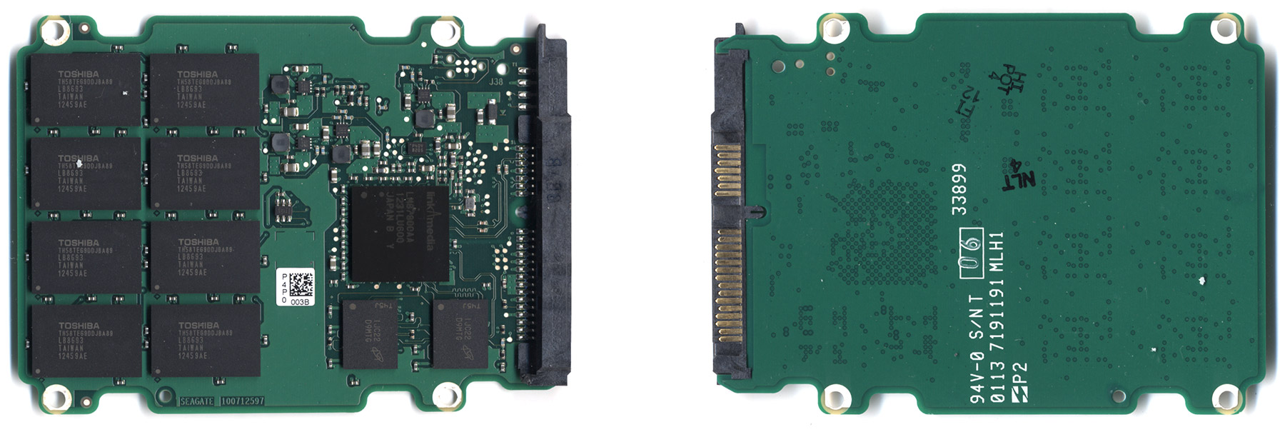

A l'intérieur on trouve comme prévu le contrôleur LM87800, il est associé à deux puces de DRAM Micron offrant une capacité totale de 512 Mo et 8 puces Flash NAND MLC 19nm Toggle Toshiba.
