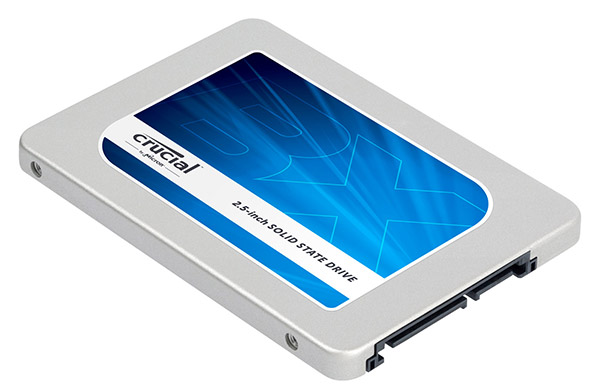

Crucial annonce une nouvelle gamme de SSD, les BX200. A l'instar des BX100 ils font appel à un contrôleur Silicon Motion SM2256EN mais qui est cette fois couplé à de la mémoire NAND TLC 16nm et non plus de la NAND MLC 16nm.
Pour rappel, en TLC ce sont 3 bits qui sont stockés par cellule contre 2 bits en MLC ce qui permet d'augmenter sensiblement la capacité et donc d'abaisser le coût de la Flash. La contrepartie c'est que la cellule doit être programmée plus finement puisqu'il faut 8 intervalles de tension distincts pour pouvoir stocker ces 3 bits, ce qui entraine une écriture plus longue et plus usante pour la cellule, ce qui a un impact négatif sur les performances et l'endurance.
Décliné en versions 240, 480 et 960 Go, le BX200 est annoncé comme ayant des débits de 540 Mo /s en lecture, 490 Mo /s en écriture, pour 66K et 78K IOPS en lecture et écriture aléatoire 4K quelle que soit sa capacité. Quid de l'impact négatif de la performance de la TLC dont nous parlions ? Il est masqué par la technologie SLC Write Acceleration, probablement proche du Dynamic Write Acceleration intégré sur le MX200. Le débit en écriture ne pourra donc pas être soutenu dans tous les cas de figure et Crucial se garde bien d'annoncer un autre chiffre que le maximal…
Côté endurance, à l'instar du BX100 le BX200 est annoncé comme pouvant supporter 72 To d'écritures, soit 40 Go par jour pendant 5 ans. Encore une fois ce chiffre est commun à toutes les capacités alors que l'endurance double quand la capacité double elle-aussi. Sachant que le BX100 débute à 120 Go l'endurance de cette série est probablement au moins deux fois supérieure en pratique, bien que celle du BX200 soit suffisante pour un usage classique. La garantie des BX200 est de 3 années, ils sont livrés avec un adaptateur 9.5mm et une clef Acronis True Image HD.
Selon leur capacité les BX200 devraient être entre 5 et 10% moins chers que les BX100 qui sont déjà parmi les SSD les plus abordables. Cela devrait donc leur permettre de trouver leur place sur le marché, mais il est plus que dommage que comme nombre de ses concurrents Crucial masque leurs performances soutenues à travers des artifices plus motivés par l'aspect marketing que technique...

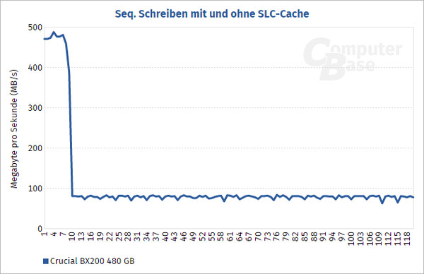

Mise à jour : Nos confrères de Computerbase ont eu l'occasion de tester la version 480 Go. Une fois un cache "SLC" remplit qui fait un peu moins de 10 Go, la vitesse en écriture tombe à 70-80 Mo /s. De même les écritures aléatoires tombent après quelques secondes à 15K IOPS puis après quelques minutes à seulement 400 IOPS ce qui est assez faible, même si 3-4x supérieur à un disque dur classique. De plus d'après AnandTech tout en étant lent en écriture séquentielle le BX200 est aussi l'un de plus gourmand lors de de ce type de charge, ce qui en fait un SSD très peu efficace avec 16.85 Mo par watt en écriture contre 123 Mo par watt pour un BX100 ! Si le BX200 a de bonnes performances en lecture et même en écriture si la charge est courte, lors d'écritures volumineuse il ne sera donc pas à l'aise ce qui est complètement masqué par ses caractéristiques. Encore une fois nous sommes à la limite de de la publicité mensongère, ce qui semble malheureusement devenir une généralité sur les SSD d'entrée de gamme...

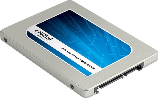

Crucial BX100
L'entrée de gamme Crucial est désormais constituée d'un BX100 couplant la MLC 16nm avec un contrôleur Silicon Motion SM2246EN qui nous avait déjà convaincus sur le Corsair Force LX. Sans surprise cette fois les performances sont dans la moyenne haute et le positionnement tarifaire agressif du BX100 fait qu'il rentre dans notre top 2 du moment. On regrettera juste par rapport au MX100 l'absence de chiffrement AES-256.

Crucial BX100 avec SM2246EN, pour l'entrée de gamme

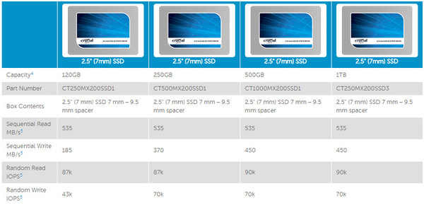

Le MX200 n'est pas la seule nouveauté Crucial puisque le BX100 fait aussi son apparition. Disponible uniquement au format 2.5" 7mm, et livré avec un adaptateur 9.5mm, il est décliné en versions 120, 250, 500 Go et 1 To. En lecture ont atteint 535 Mo /s contre 87K à 90K IOPS, alors qu'en écriture les performances varient de 185 à 450 Mo /s et de 43K à 70K IOPS selon la capacité.
Le MX200 est bien entendu plus rapide en écriture, mais avec des chiffres gonflés par la DWA. Les performances du BX100 sont assez proches de celles du MX100, mais s'il partage a priori avec lui la mémoire MLC côté contrôleur Crucial fait une infidélité à Marvell pour le Silicon Motion SM2246EN. Peu utilisé, cette puce est également présente sur le Corsair Force LX par exemple.
On perd par contre au passage le chiffrement AES-256. La garantie est de 3 ans et l'endurance est annoncée à 72 To quelle que soit la capacité, ce qui est une nouvelle fois incohérent… mais la doubler avec le doublement de capacité aurait amené le BX100 à dépasser le MX200.
