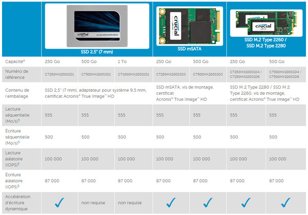

Crucial lance une nouvelle gamme de SSD, les MX200, qui devraient être disponibles dans les semaines qui viennent. Comme les MX100, ils combinent de la MLC 16nm avec un contrôleur Marvell 88SS9189 et sont décliné sous différents formats :
- 2.5" 7mm en 250, 500 Go et 1 To
- mSATA en 250 et 500 Go
- M.2 2260/2280 SATA en 250 et 500 Go
Contrairement au MX100, il n'y a donc plus de version 120/128 Go et les capacités disponibles pour l'utilisateur baissent sur les versions supérieures puisqu'on passe de 256 à 250 Go et de 512 Go à 500 Go, sans que l'on sache si cela provient d'un niveau de RAIN (la parité) supérieur ou simplement un plus gros stock de flash de réserve.
Côté performances toutes les versions sont annoncées avec des débits de 555 Mo /s et 500 Mo /s en lecture et écriture séquentielle, et 100K et 87K IOPS en lecture et écriture aléatoire 4K QD32. Un MX100 512 Go est à 550 et 500 Mo /s, 90K et 85K IOPS, il est probable que l'amélioration côté aléatoire soit liée à un contrôleur dont la fréquence a été rehaussée. Par contre pour obtenir de tels chiffres en écriture quelque soit les capacité, un MX100 256 Go étant "limité" à 330 Mo /s, tous les disques à l'exception des versions 2.5" 500 Go et 1 To intègrent une fonctionnalité dénommée Dynamic Write Acceleration déjà introduite sur les M600 réservés aux OEM.

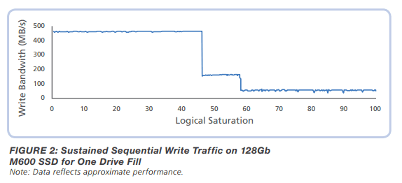

Nous avions déjà décrit cette fonction dans l'actualité dédiée au M600, pour faire simple les données sont d'abord écrites de la manière la plus rapide possible sur la Flash, c'est-à-dire en ne stockant que le premier bit sur chaque cellule MLC. Cela permet ainsi d'accélérer grandement les écritures sur environ la moitié de l'espace libre, la contrepartie étant que dans un second temps il faut réécrire toutes ces données de manière classique (deux bits par cellule) afin d'avoir de nouveau droit à ce mode Turbo, ce qui n'est pas sans conséquence en termes d'usure ou de consommation. Si cette réécriture ne peut être faite, par exemple parce qu'on écrit d'une traite plus de la moitié de l'espace libre, les écritures deviendront affreusement lentes puisqu'il faudra les faire en parallèle de celle-ci.
Avec cette fonction Crucial suit malheureusement un virage amorcé par OCZ/SandForce et qui depuis a été suivi par quasiment tous les acteurs du marché, le but étant d'annoncer les chiffres de débits en écriture les plus hauts possible même sur les petites capacités et ce même si il n'est pas soutenu, ce qui était auparavant le cas sur les SSD. Une situation assez regrettable d'autant que malgré l'importance donnée par une grande partie des acheteurs, et par conséquence les constructeurs, à des débits importants en écriture, ils ne sont que rarement décisifs en pratique. Les caractéristiques des SSD perdent en clarté, les conditions permettant d'atteindre ces débits et les débits atteints en dehors de celles-ci étant rarement précisées, alors que tout ceci n'est pas sans contrepartie selon la technique employée en terme de consommation, d'usure des cellules ou d'espace disponible sur le SSD.
