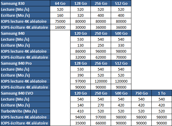

Le TurboWrite en action, c'est le petit pic au début de cette écriture complète du SSDPour résoudre ce souci le Samsung 840 EVO dispose d'une technologie appelée TurboWrite, qui utilise une partie de la TLC en tant que SLC, comme le fait OCZ en page précédente. Si la capacité accessible à l'utilisateur ne varie pas face au 840 qui intègre un overprovisionning par défaut, sur le 840 EVO cet OP laisse place à TurboWrite qui occupe même une partie du provisionning par défaut. Samsung réserve ainsi 36 Go, 27 Go, 18 Go et 9 Go de mémoire TLC pour disposer de 12, 9, 6 et 3 Go de cache TurboWrite sur les versions 1 To, 750 Go, 500 Go et 250/120 Go.
Comme vous pouvez le voir d'après les spécifications officielles, l'écart entre la vitesse TurboWrite et la vitesse d'écriture classique est variable, avec un facteur de s'approchant de x3 en version 120 Go et x2 en version 250 Go. A partir de la version 500 Go l'écart n'est plus que de 24% en faveur de TurboWrite.
Du coup Samsung comme les revendeurs ne se privent pas de mettre plutôt en avant la vitesse de TurboWrite comme celle en écriture, alors même qu'elle ne peut être soutenue. Car une fois les quelques Go de TurboWrite rempli, on retombe à une vitesse classique, ce cache étant vidé durant les périodes où le SSD n'écrit plus de manière intense.
A l'instar de la compression des données sur SandForce ou du mode SLC des Indilinx Everest 2 et Barefoot 3 que nous avons déjà pointé du doigt, TurboWrite semble avant tout être un artifice permettant d'afficher un gros débit en écriture séquentielle sur les fiches produit bien qu'il ne puisse être maintenu en pratique, un débit auquel les acheteurs de SSD accordent il est vrai bien trop d'importance par rapport à son utilité réelle.

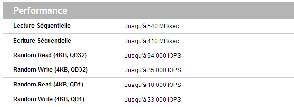

On passe de plus de l'artifice à la publicité mensongère lorsque le débit hors TurboWrite n'est pas mentionné, un point avec lequel nous avions échangé avec Samsung qui avait du coup demandé aux revendeurs de préciser cette information. Malgré tout c'est loin d'être systématique, et quand c'est le cas ce n'est pas forcément aussi visible que le débit hors TurboWrite qui reste plus mis en avant. Pire, Samsung lui-même n'indique par le débit sans TurboWrite sur ses fiches produits officielles :
