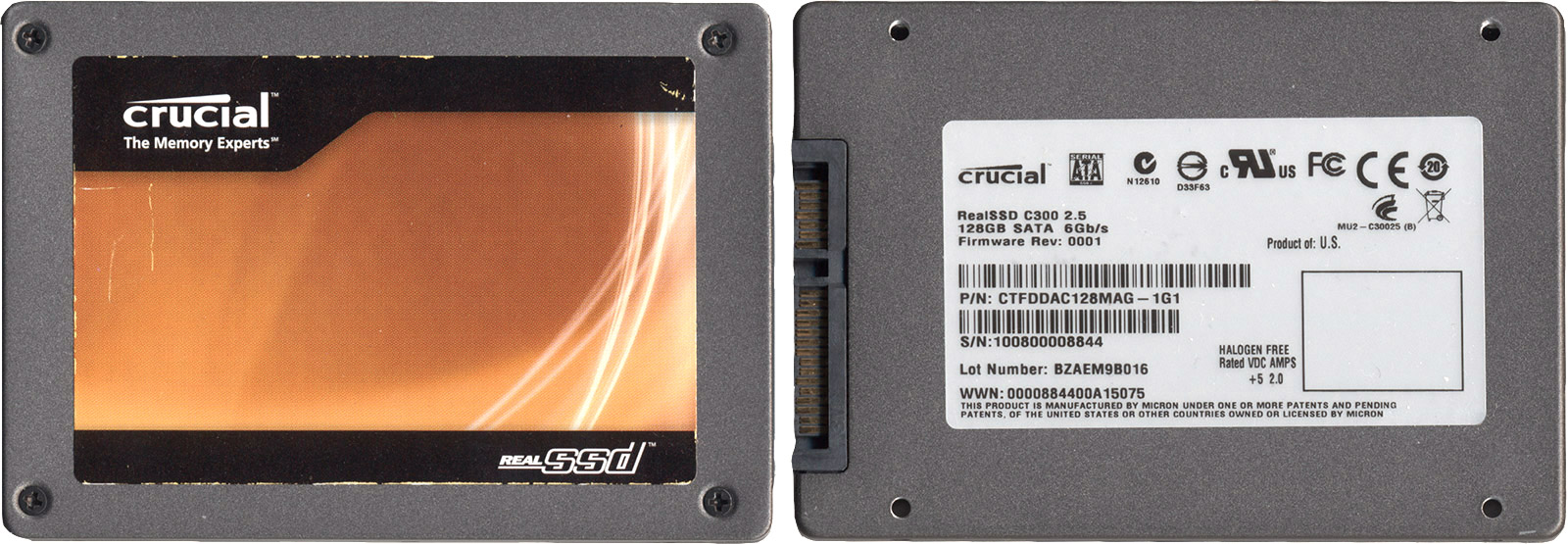

Crucial M500, M4 et C300 en testCrucial, filiale de Micron, est le premier à avoir utilisé le contrôleur Marvell 88SS9174 dans ses SSD. Le Crucial C300 fut ainsi le premier SSD SATA 6G disponible dès février 2010. A l'époque associé à de la mémoire IMFT 34nm (une joint-venture Intel et… Micron !), le C300 a connu ensuite une évolution début 2011 avec le Crucial M4 qui utilise de la mémoire IMFT gravée en 25nm et dotée d'un bus synchrone, avec au passage des performances en hausse pour ce qui est des accès séquentiels. Enfin le M500 a marqué début 2013 le passage à de la mémoire 20nm et à un contrôleur Marvell 88SS9187.

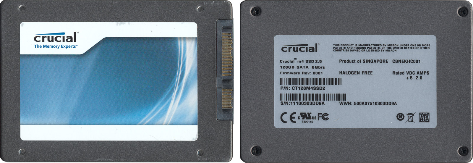

Les C300 et M4 sont de base en format 2.5" 9.5mm, mais qu'une déclinaison en 7mm existe. La version 9.5mm est toutefois facilement transformable en version 7mm puisque les 2.5mm supplémentaires sont obtenus via une coque intermédiaire amovible, attention par contre cette manipulation vous fera perdre la garantie de 3 ans. Le M500 fait pour sa part 7mm mais il est fournit avec un adaptateur permettant d'atteindre les 9.5mm si cela s'avère nécessaire.
De base le Crucial M4 n'est livré avec aucun accessoire, mais une version avec un kit de transfert (logiciel de clonage et connectique USB) est également vendue afin de faciliter la migration depuis un disque dur. Le M500 n'est à ce jour pas disponible dans une telle version.
Les spécifications officielles des C300 et M4 montrent que le M4 améliore les choses en lecture séquentielle, écriture séquentielle et aléatoire mais est en recul pour ce qui est de la lecture aléatoire. Les performances en écriture du M4 augmentent jusqu'à la version 256 Go mais pas au-delà.

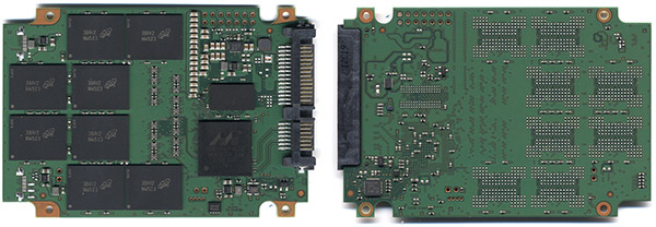

A l'intérieur du Crucial C300 on retrouve donc le Marvell 88SS9174 accompagné d'un cache DRAM Micron de 128 Mo et de 16 puces de 8 Go IMFT 34nm.

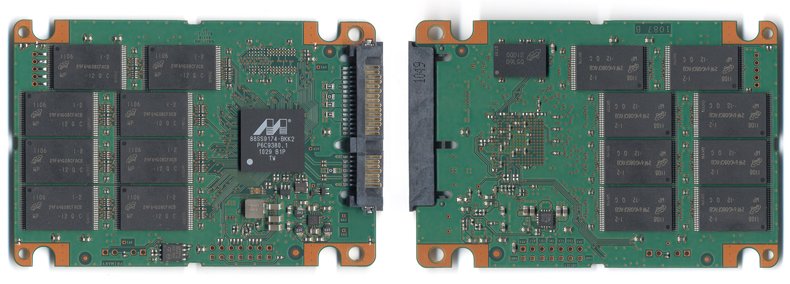

Au sein du Crucial M4 le Marvell 88SS9174 est accompagné de 256 Mo de DRAM Micron et de 16 puces de 8 Go IMFT 25nm.

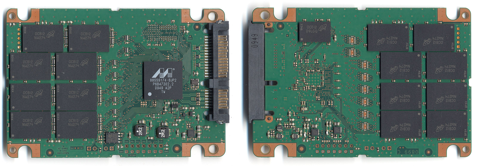

Le Crucial M500 intègre pour sa part un Marvell 88SS9187, 256 Mo de DRAM et 8 puces de 16 Go IMFT 20nm. On note la présence de nombreux condensateurs afin de tenter de préserver au mieux les données en cas de coupure de courant, un point assez rare sur les SSD grands publics. Attention toutefois il ne s'agit toutefois pas d'une protection complète évitant la perte des données en cache comme c'est le cas sur les SSD professionnels.
