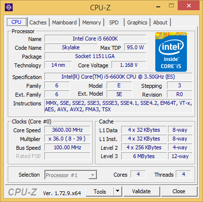

Le Core i5-6600K est dépourvu d'Hyperthreading et son LLC est réduit à 6 Mo. L'iGPU conserve une fréquence de 1.15 GHz alors que les 4 cœurs x86 ont une fréquence de base de 3.5 GHz. Le Turbo permet par contre cette fois d'aller un peu plus loin avec 3.9 GHz (+400 MHz) sur 1 cœur, 3.8 GHz (+300 MHz) sur 2 cœurs, 3.7 GHz (+200 MHz) sur 3 cœurs et 3.6 GHz (+100 MHz) sur 4 cœurs. Cette fois la tension de fonctionnement est plus raisonnable puisque de 1.16v.

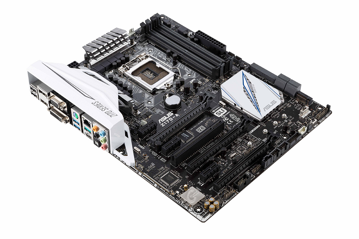

Pour le test ASUS nous a fourni une carte mère Z170-A, son nouveau milieu de gamme. Au format ATX elle intègre une alimentation 8 phases pour le processeur et 3 ports PCIe x16, les deux premiers étant reliés au CPU et fonctionnant en x16/x0 ou x8/x8 ce qui permet entre autre de profiter du SLI ou du CrossFire, le troisième est relié en x4 au mieux au Z170 Express. Par défaut il est configuré en x2, l'utiliser en x4 désactivera 2 SATA. 2 autres SATA sont intégrés au sein d'un SATA Express, avec cette fois un partage du SATA avec le port M.2 ce qui n'est pas vraiment problématique puisque tout l'intérêt du M.2 réside dans la possibilité d'utiliser des SSD PCIe.
La partie audio est déléguée à un codec Realtek ALC892 associé à une intégration dénommée Crystal Sound 3 par ASUS qui regroupe les artifices habituels afin de garantir une bonne qualité pour le son intégré. Le réseau est pour sa part géré par une puce Intel I219V, un PHY permettant d'utiliser le contrôleur intégré au Z170. En sus de 6 ports USB 3.0 gérés par le Z170 (4 via deux connecteurs internes, 2 à l'arrière), ASUS a décidé d'intégrer une puce ASMedia afin de proposer 2 connecteurs USB 3.1, l'un de Type-A et l'autre de Type-C.
A l'usage la carte mère et son bios UEFI, dont ASUS a encore amélioré l'ergonomie déjà très bonne, s'est relevé sans accroc. Le tout est proposé au prix indicatif de 169 €, une hausse notable par rapport à la Z97-A qu'on trouve à 139 ! Espérons que ce ne soit que temporaire...

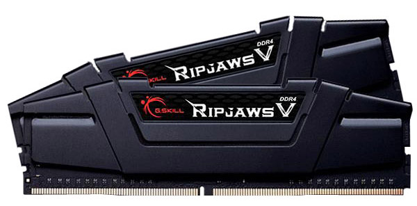

Enfin G.Skill nous a pour sa part envoyé un kit DDR4 très rapide Ripjaws V composé de 2x4 Go DDR4-3600 en 17-18-18-38 à 1.35v. Avec de telles vitesses, l'écart se creusera peut-être face à la DDR3… c'est ce que nous allons voir sous peu !
