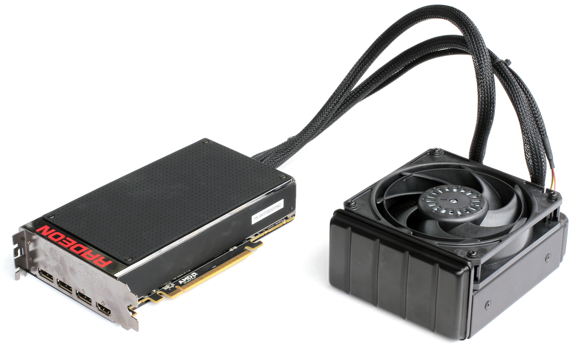

La Radeon R9 Fury XVous ne l'ignorez probablement pas, la carte de référence fait appel à un système de watercooling AIO pour son refroidissement. Un passage jugé nécessaire par AMD compte tenu du niveau de consommation potentiellement élevé de Fiji XT. Sans cela températures et nuisances sonores auraient peut-être été problématiques, comme pour les Radeon R9 290X et 290 de référence. Une situation qu'AMD a de toute évidence voulu éviter.
AMD nous a fourni un échantillon de la carte de référence :

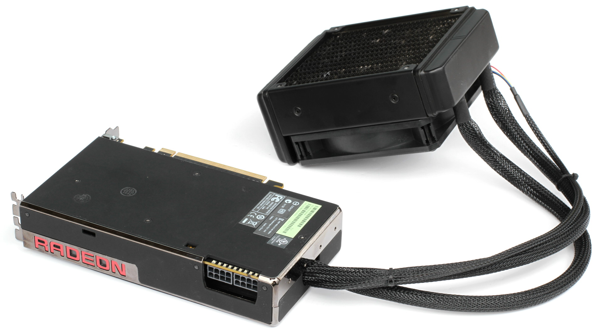

Contrairement à la R9 295 X2, AMD n'a pas simplement apposé un kit AIO à peu près standard sur le GPU Fiji. AMD a cette fois pris le temps de développer une solution spécifique, en partenariat avec Cooler Master, plus efficace et qui permet de refroidir également l'étage d'alimentation. Plus aucun ventilateur n'est donc nécessaire sur la carte.
AMD parle d'une température GPU qui resterait autour de 50 °C et de nuisances sonores réduites. Comme nous allons le voir, la pression sonore reste effectivement très faible en charge, mais de petits bruits aigus liés à la pompe se font entendre, comme c'est en général le cas avec ce type de designs.
L'avantage de cette solution est d'autoriser un design compact pour la carte graphique (un peu moins de 20cm) et de profiter donc pleinement du gain lié à la HBM de ce côté. Ce à quoi il faut bien entendu ajouter l'espace occupé par le radiateur et son ventilateur (155x120x65mm), les tuyaux ayant une longueur de 40cm.

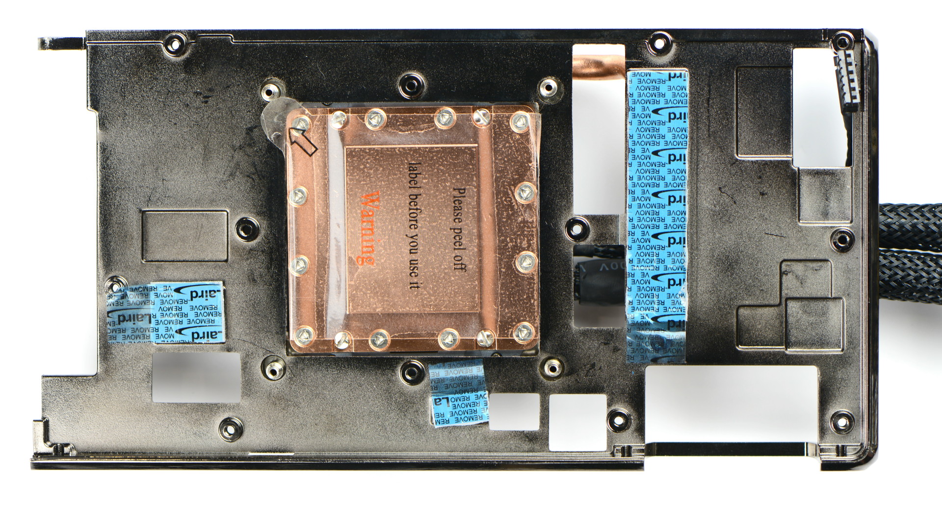

AMD nous a conseillé d'éviter de démonter la carte pour ne pas prendre le risque d'endommager le module GPU + HBM, probablement plus fragile qu'un GPU classique, ainsi que pour conserver l'interface thermique d'origine intacte. La plaque arrière peut cependant se retirer sans problème, tout comme la face avant.

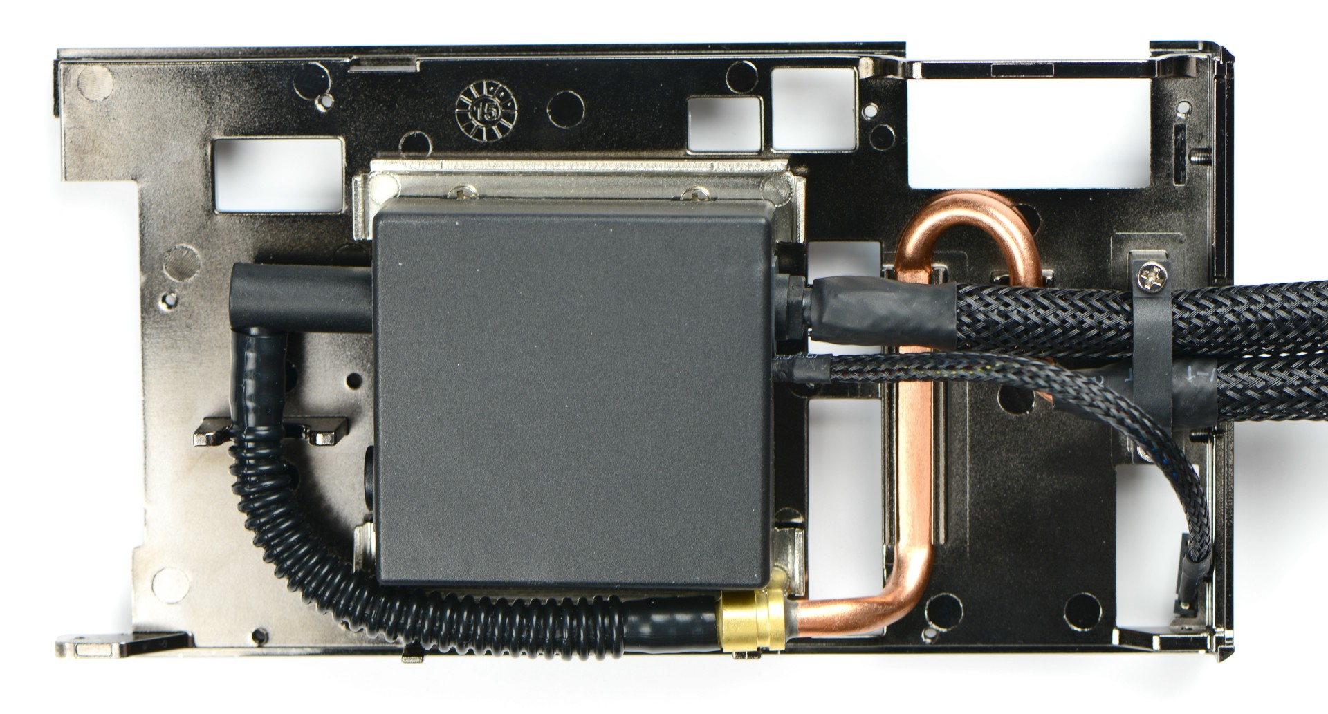

Sous le capot, nous pouvons observer le bloc de refroidissement signé Cooler Master. Entre la pompe et l'un des tuyaux du circuit de watercooling, un conduit en cuivre est collé contre la structure du système de refroidissement de manière à s'occuper du dégagement calorifique de l'étage d'alimentation.

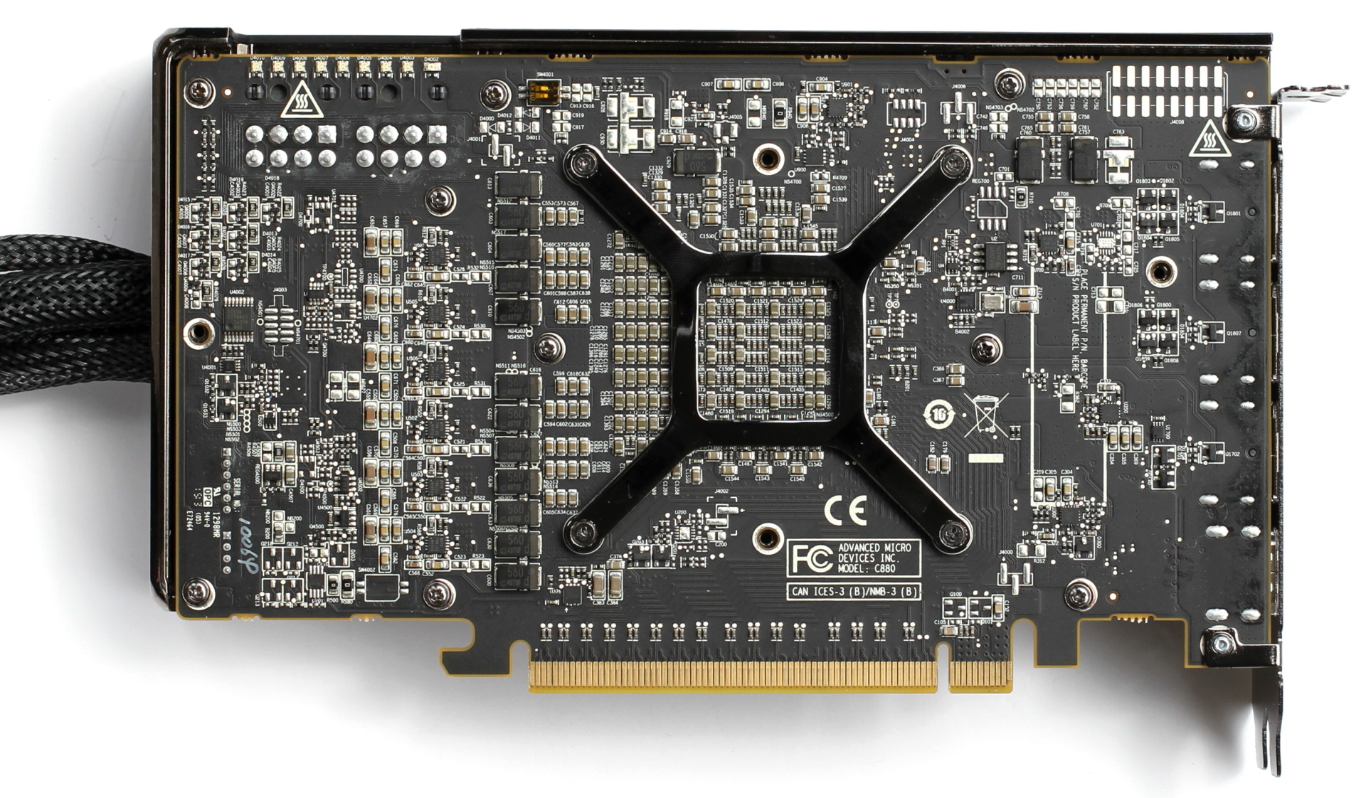

A l'arrière, nous pouvons observer quelques composants du PCB liés à l'étage d'alimentation du GPU, de quoi nous permettre, d'ailleurs, de prendre un cliché thermique de celui-ci.

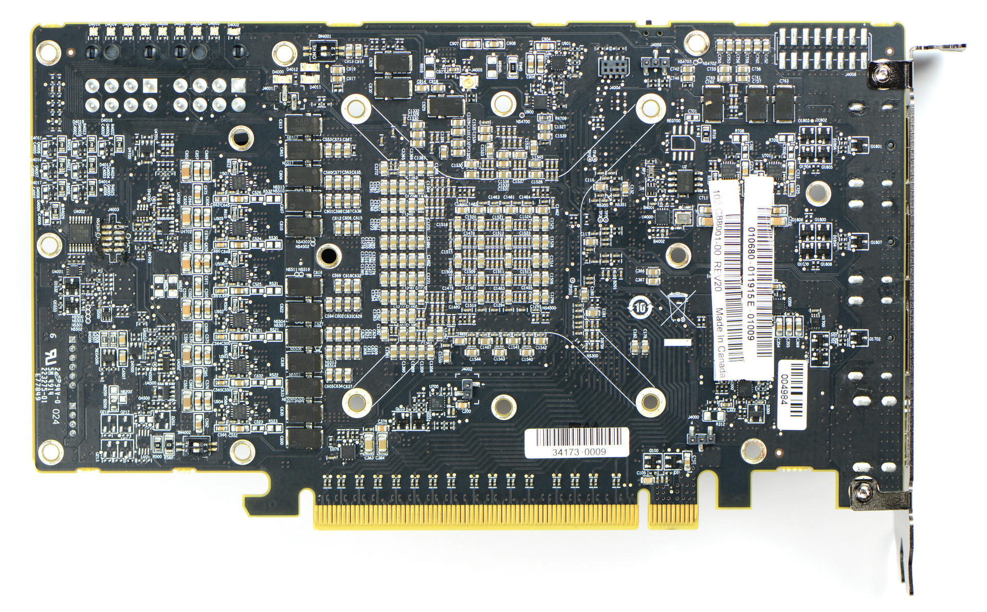

AMD nous a finalement fait parvenir ses propres clichés du PCB et du ventirad démonté :
