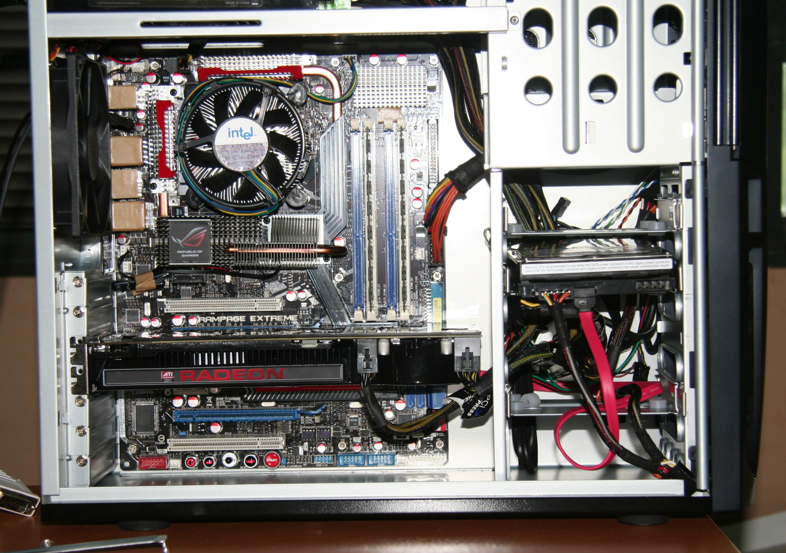

Radeon HD 4870 X2La Radeon HD 4870 X2 est équivalente à 2 Radeon HD 4870 en CrossFire. Seul le format change puisque les 2 GPUs sont placés sur un même PCB et refroidis par un énorme radiateur et sa turbine qui expulse l'air chaud à l'extérieur du boîtier. La carte est également plus longue que les autres Radeon ce qui encombre le boitier, mais moins que le système CrossFire bien sûr.

Par rapport à un système CrossFire, le système semble chauffer beaucoup moins au repos. Vous remarquerez également qu'un des 2 GPUs est plus chaud que l'autre. En charge par contre les 2 GPUs chauffent beaucoup ce qui se propage au reste du système.
