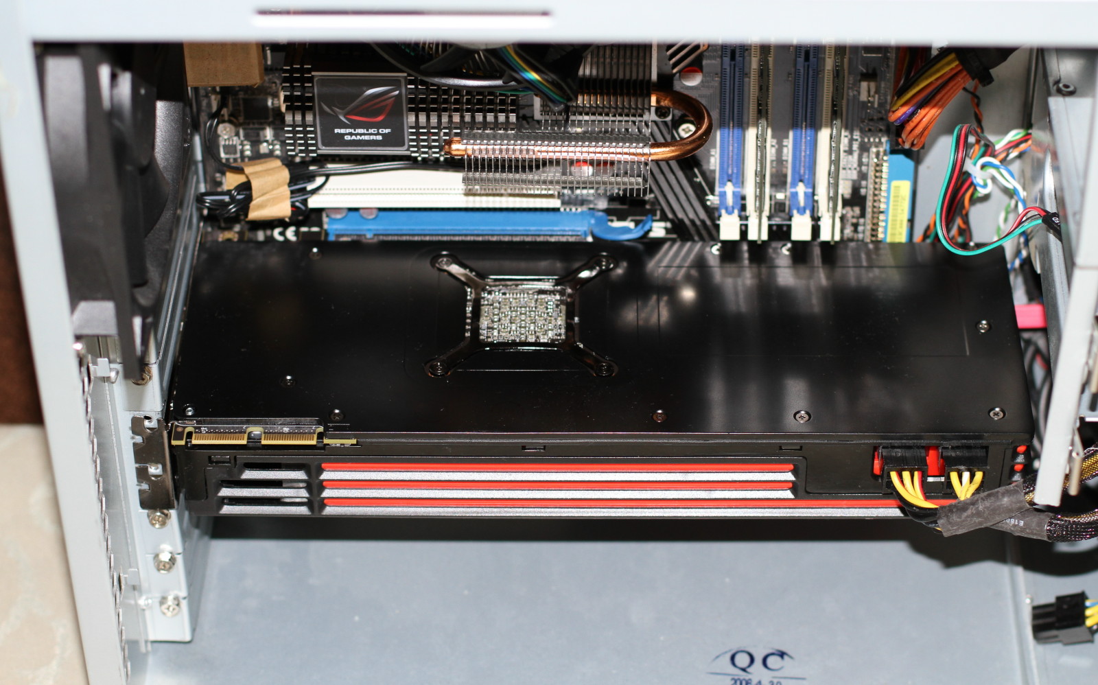

Radeon HD 6950Les Radeon HD 6950 et 6970 de référence partagent autant le système de refroidissement que le PCB et son étage d'alimentation. Il est cependant possible que les Radeon HD 6950 du commerce, surtout une fois les premiers lots écoulés soient légèrement modifiées puisque d'une manière évidente elles n'ont pas besoin d'un étage d'alimentation aussi costaud.
Le ventirad utilise un design AMD « classique » avec une turbine et une chambre à vapeur. Comme la Radeon HD 5870 mais contrairement à la Radeon HD 5850, une plaque en aluminium recouvre l'arrière du PCB.

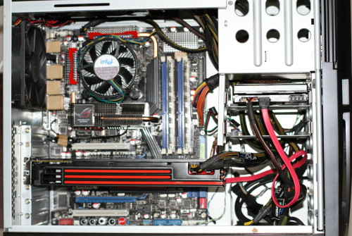

Thermographie infrarouge
Système au repos.
Système en charge.
Carte graphique au repos.
Carte graphique en charge.
La Radeon HD 6950 est très bien refroidie, tant en charge qu'au repos.
Relevés des températures et du bruit
Les relevés confirment tout cela ainsi que l'extraction efficace de l'air chaud en dehors du boîtier grâce au ventirad à base de turbine. Les nuisances sonores sont relativement bien maîtrisées, similaires à celles d'une Radeon HD 5870 ou d'une GeForce GTX 570. Notez cependant que la vitesse du ventilateur varie constamment lors du traitement d'une charge lourde, ce qui peut être agaçant.
