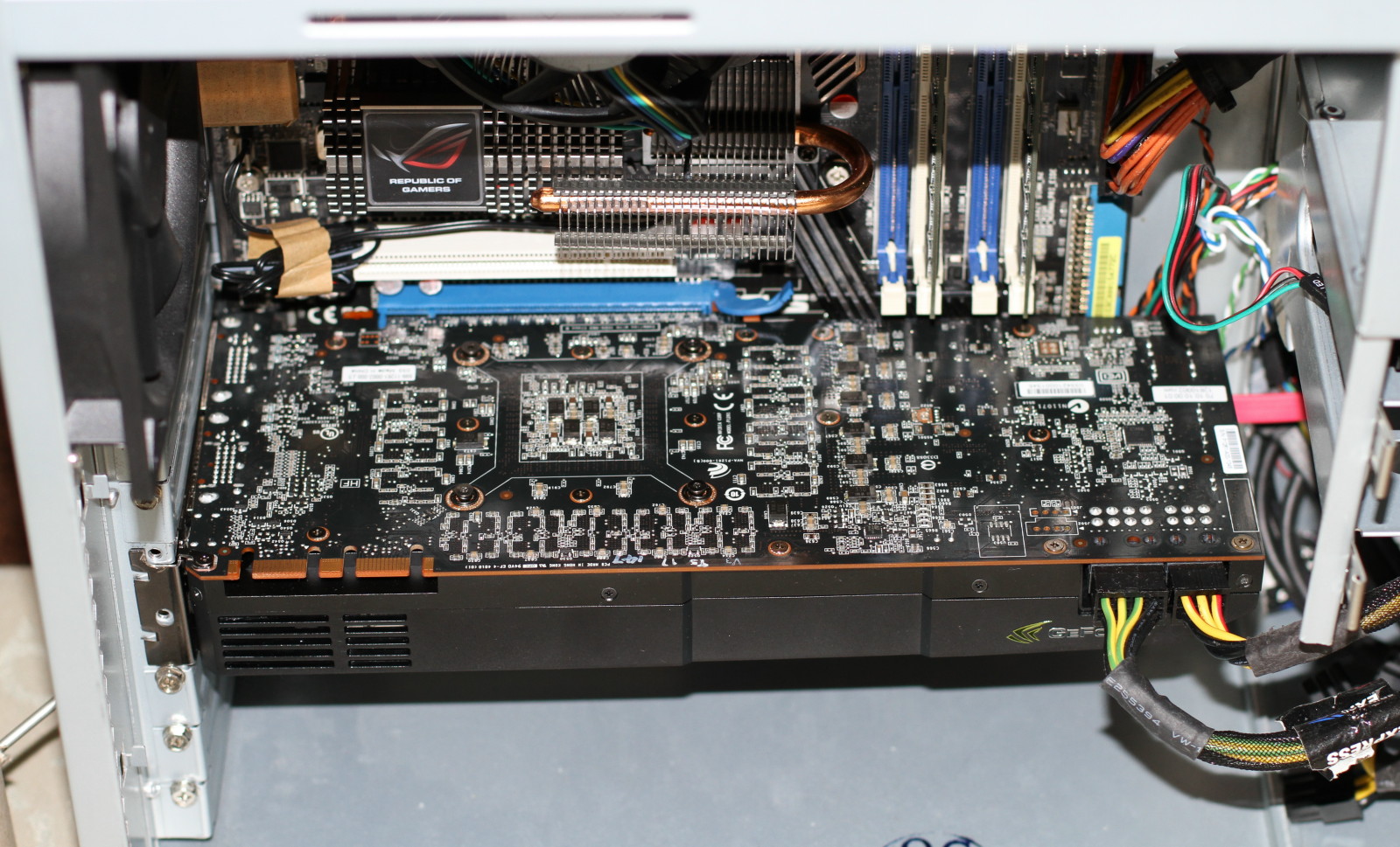

GeForce GTX 580Pour cette GeForce GTX 580, Nvidia a repris un PCB similaire à de celui de la GeForce GTX 480 si ce n'est qu'il n'est plus troué étant donné que cela n'apportait en pratique aucun gain au niveau de l'apport en air frais. Le nouveau PCB a été optimisé pour être plus fiable par rapport à la consommation extrême de la GeForce GTX 580, identique à celle de la GeForce GTX 480.
La plus grosse évolution réside dans le système de refroidissement de la GeForce GTX 580. Nvidia utilise une turbine légèrement différente, qui produit moins de nuisances sonores. Par ailleurs, la partie externe du radiateur qui accumulait beaucoup de chaleur et la dispersait dans le boîtier disparaît au profil d'un modèle plus classique. Celui-ci gagne cependant en efficacité grâce à l'utilisation d'une chambre à vapeur, comme le fait AMD sur de nombreuses cartes depuis quelques temps déjà.
Notez que pour tenter de contenir la consommation, Nvidia a intégré sur ce PCB des composants qui permettent aux pilotes (mais pas directement au GPU) de suivre la consommation du GPU ou plutôt l'intensité du courant qui passe par chacun des 3 canaux d'alimentation 12v (bus PCI Express et connecteurs).
Nvidia n'a cependant pas activé de monitoring global et, pour éviter de réduire les performances dans les jeux ou dans 3DMark, se contente de mettre son système en action dans les versions courantes de Furmark et d'OCCT, soit dans les tests de charge extrême utilisés par les testeurs pour mesurer la consommation. Dans ces applications, si le pilote observe une consommation qui va au-delà d'une certaine limite, il baisse les fréquences de moitié, et encore une fois de moitié si ce n'était pas suffisant. Nous avons fait en sorte que cela ne soit pas le cas lors de nos tests.
