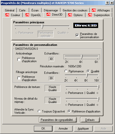

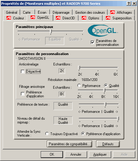

Pour les tests jeux nous n´avons utilisé que deux résolutions : 1024*768 32 bits et 1600*1200 32 bits. Toutefois, nous avons décidé de faire ces tests d´une part sans Anti Aliasing et Anisotropic Filtering, et d´autre part avec un AA 4x et un Anisotropic 8x (en mode Qualité sur ATI). Bien entendu, les performances dans les différents modes d´Anti Aliasing et d´Anistropic Filtering ont également été traitées. Pour vos yeux, nous avons également ajouté des screenshots pour chaque jeu (sauf sous Q3 et JK2) du rendu en 1024*768 32 bits + FSAA 4x / Aniso 8x obtenu sur Radeon 9700.
