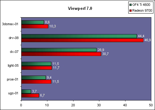

Viewperf 7.0SPECviewperf 7.0 est un outil destiné à mesurer les performances d´un système en OpenGL professionnel. Bien entendu, la Radeon 9700 Pro n´est pas faite pour ce type d´utilisation, comme la GeForce4 Ti 4600. Pour des performances optimales, il faudra en fait s´orienter vers les modèles professionnels, à savoir la FireGL X1 et la Quadro4 900 GXL, qui disposent notamment de drivers optimisés pour ce type d´application. Reste que tout le monde n´a pas les moyens de s´offrir de telles cartes !
Viewperf utilise 6 tests distincts :

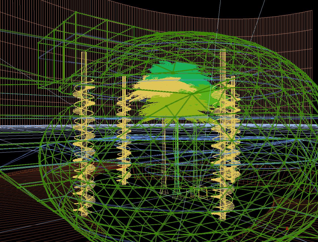

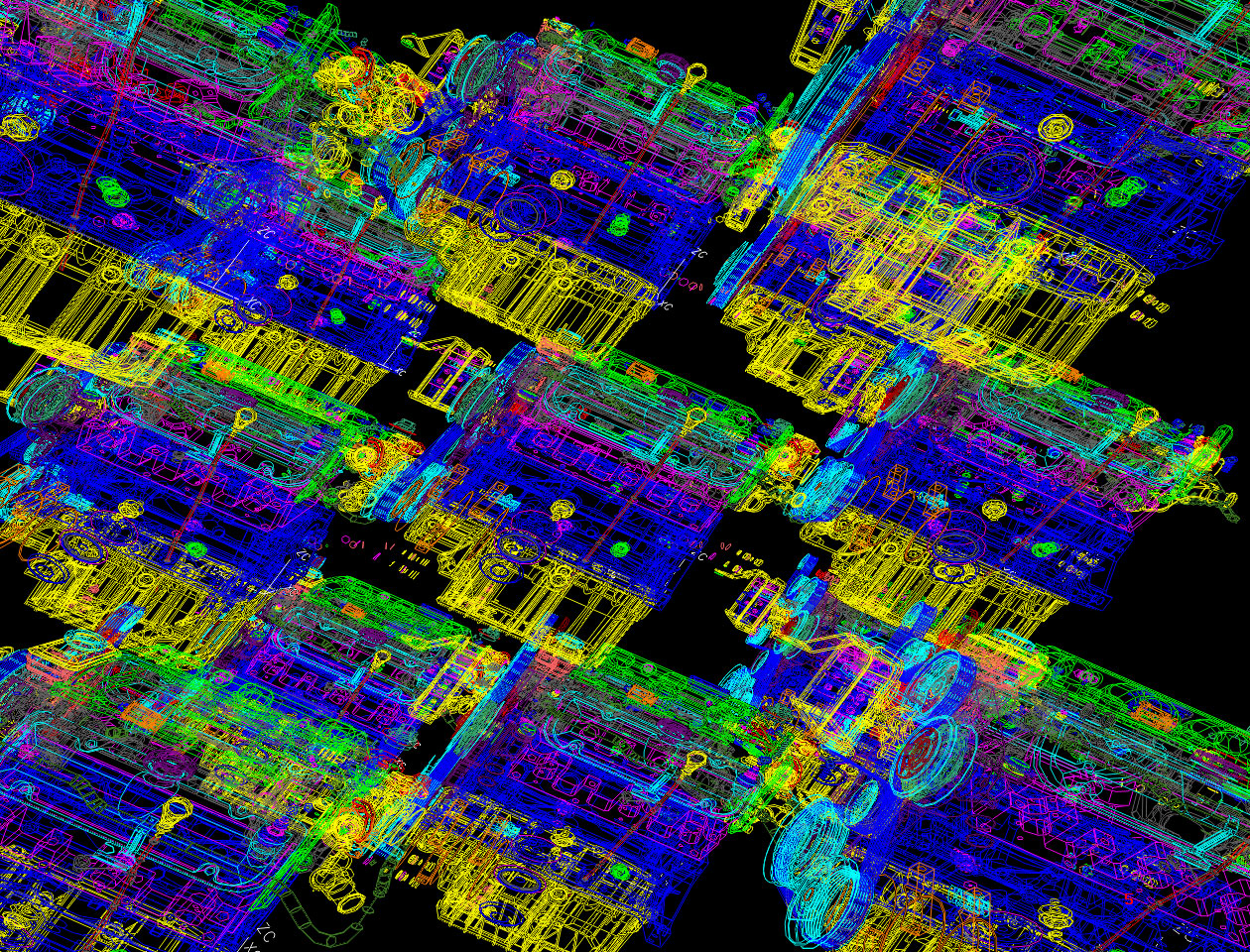

- 3dsmax-01 : Basé sur 3ds max 3.1, il inclue 3 modèles de 1.5 millions de vertices et effectue les tests avec différents types d´éclairage et shading.
- dx-07 : Basé sur IBM Data Explorer, il se compose de 10 différents tests.
- drv-08 : Basé sur Intergraph DesignRevew, il se compose de 5 différentes tests s´effectuant sur un modèle ayant de 367178 à 1599755 vertices selon qu´il soit rendu en mode shaded ou wireframe.
- light-05 : Basé sur Discreet Lightscape, il se compose de 4 tests

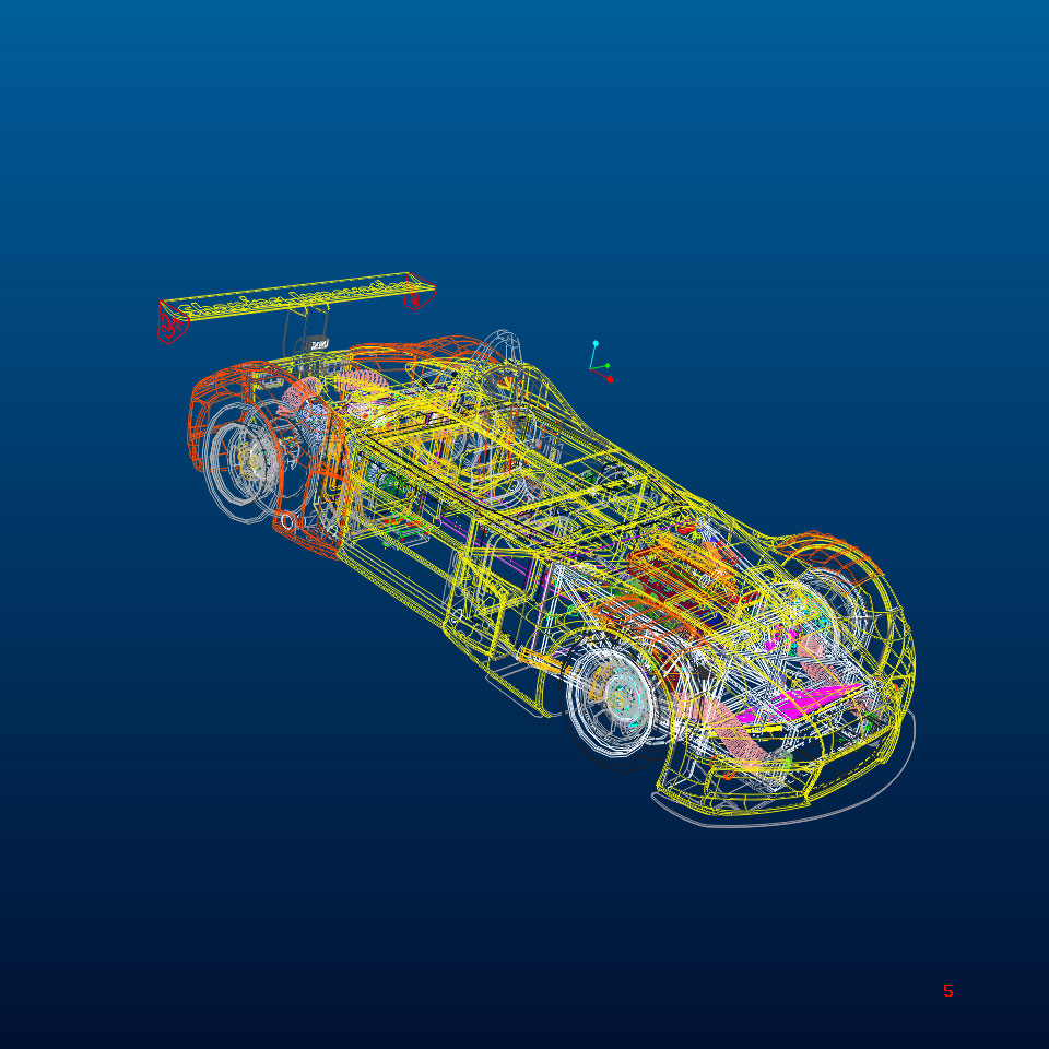

- proe-1 : Basé sur Pro/ENGINEER 2000, il mesure les performance pour deux modèles (3.9 à 5.9 millions de vertices et 485 000 à 1.6 millions de vertices) en trois modes : shaded, wireframe et hidden-line removal (HRL)
- ugs-01 : Basé sur Unigraphics V17, il mesure les performances avec un modèle de 2.1 millions de vertices en mode shaded, shaded with transparency, et wireframe.
Nous avons effectués les tests en 1280*1024 32 bits.
Comme vous pouvez le voir, dans la plupart des tests le Radeon 9700 et le GeForce4 Ti 4600 sont très proches, sauf dans ugs-01 où la Radeon 9700 est la plus rapide de 81%, ce qui est plutôt bien puisque c´était le test le plus lent.

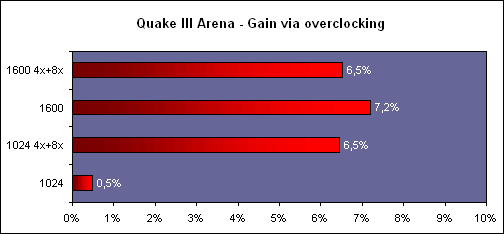

OverclockingBonne nouvelle, Powerstrip reconnaît d´ores et déjà le Radeon 9700, et permet donc de l´overclocker. Ainsi, nous avons pu passer à 357.75 MHz pour le core, contre 324 par défaut (+10.4%), et 324 MHz pour la mémoire DDR, contre 310.5 par défaut (+4.3%), sans bug après 30 minutes de 3D Mark 2001 ´dragothic´. On pouvait monté la mémoire plus haut, mais ce n´est qu´a partir de 324 MHz qu´aucun bug n´était présent même après plusieurs tests.
Comme nous sommes limités par le processeur central, en 1024 sans AA ou Aniso le gain est quasi nul. Dans le reste des cas, le gain varie entre 6.5 et 7.2%, ce n´est pas énorme mais bon. Il est à noter qu´a cette fréquence, le radiateur du Radeon 9700 est très chaud, mais le GPU ne plante pas. Le ventilateur se situe d´ailleurs dans la moyenne en terme de nuisance sonore : loin d´être silencieux, ce n´est pas non plus le plus bruyant (les Ti 4600 de MSI ou Leadtek par exemples sont plus bruyantes).
Côté température, avec cet overclocking nous avons relevé (température ambiante de 33°C) 81° à la surface des puces mémoires BGA, 76° au dos du GPU, et 73° au dos du bloc d´alimentation, le tout après 30mn de Dragotic en boucle sous 3D Mark. Bref, ca chauffe dur, et il faudra faire attention à la bonne ventilation de votre PC si vous envisagez d´y installer une Radeon 9700, même sans overclock.
