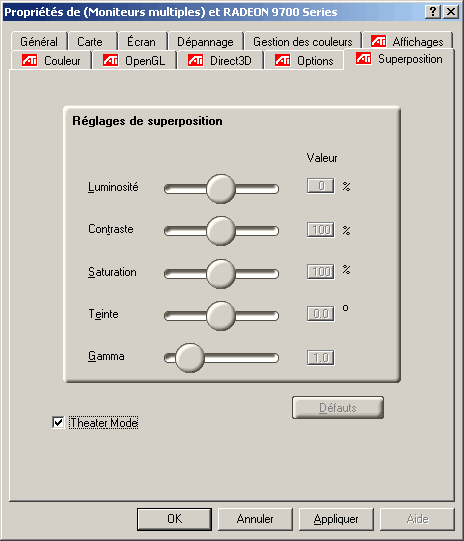

Nous n´avons par contre rien à redire pour ce qui est de la qualité 2D a proprement parlé, puisqu´en 1600*1200 85 Hz sur notre écran 22" IIyama de tests la qualité était parfaite. Bien entendu, la carte gère l´affichage simultané de deux écrans, que ce soit en mode clone (deux écrans identiques), étendu (bureau étendu sur les deux écrans) ou theater (vidéo en fenetrée sur la première sortie, en plein écran sur la seconde). Il est toutefois à noter que le R9700, comme le R8500 et contrairement au GF4 et au Parhelia, ne dispose que d´un overlay, si bien qu´en mode clone il est impossible d´avoir une vidéo fenêtrée sur les deux écrans, ce qui peut pourtant être pratique pour le montage vidéo. Hydravision, le logiciel permettant de gérer et de personnaliser l´affichage des différentes fenêtres en mode étendu fait bien entendu parti de la fête.
