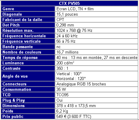

Toujours pour prouver ce que j´avançais sur la séduction, voici un moniteur...bleu. Rien de tel pour égayer votre bureau. Mais attention, ce n´est pas pour autant un gadget. Son taux de contraste est, à en croire ses caractéristiques, l´un des meilleurs des moniteurs présents sur ce comparatif, 350:1, son temps de réponse est très bas : 40 ms, contre 50 ms généralement chez ses concurrents. Ceci associé à ses 16 millions de couleurs, nous devrions avoir dans les mains un moniteur LDC économique mais très intéressant.

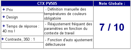

Remarque : cet écran vient de subir une nouvelle baisse de prix : - 1 100 F rien qu´entre le moment où j´ai débuté mes tests et la parution de cet article. Ce qui en fait un écran au rapport qualité / prix très intéressant... pour peu donc que nous n´utilisiez pas (jamais en fait) la fonction d´ajustement automatique de l´affichage et que vous soyez prêt à partir régler régulièrement les paramètres d´affichage à la main.
