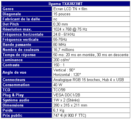

Côté caractéristiques, le TXA3823MT (non mais quelle idée de l´avoir baptisé ainsi ?!? Donnez moi le nom de celui qui l´a commis !) s´avère dans la moyenne... inférieure du fait de son taux de contraste de loin le plus faible de tous, seulement 150 : 1. A titre de comparaison, et bien que doué de 16 millions de couleurs, sa qualité d´affichage est en fait comparable à celle de l´ADI i600, pourtant doté lui de seulement 262 K couleurs mais d´un taux de 250 : 1. Avantage en revanche au TXA3823MT (je m´y habituerai décidément pas à ce nom) : il supporte parfaitement bien les jonglages de résolutions. Le 1 024 x 768 s´avère un peu léger pour votre application ? Passez donc un instant en 1 280 x 960 ou encore en 1 920 x 1 440, il les supporte très bien. En revanche, si les images restent belles, preuve d´une interpolation intelligente, les caractères en souffrent et deviennent tout juste déchiffrables.Jeux, DVD, Internet, le noir reste profond malgré le faible taux de contraste. Vous serez gênés en revanche de devoir lancer systématiquement l´auto ajustement ainsi que de devoir régler plus finement encore les couleurs pour un meilleur rendu. D´ailleurs, et contrairement aux autres, cet écran ne propose pas de températures préétablies, du type 9 300 K ou 6 500 K, mais une barre coulissante vers la droite ou vers la gauche. Ce sera plus intuitif pour les novices, mais c´est un peu frustrant de ne pas choisir manuellement par exemple de rehausser plutôt un peu le rouge, de baisser le bleu pour en rajoutant un peu de vert.
Dans un contexte d´images, le taux de contraste, trop faible, présente deux défauts.Le premier : on s´en rend particulièrement compte lors des zooms extrêmes sur des images, l´écran donne l´impression de disposer d´un nombre inférieur de couleurs que d´autres, pourtant eux aussi en 16 millions de couleurs.
Le second : comme je l´ai dit dans le précédent paragraphe, le noir est très profond. Trop en fait. Car l´écran tend à rendre noires des zones grises ou tout simplement foncées. Au point par exemple que les cils d´une personne en photo apparaîtront comme un bloc noir sur le TXA3823MT, alors qu´on les distinguera individuellement sur d´autres.

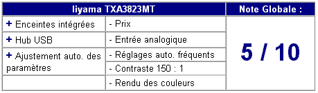

Enfin, Iiyama aurait sans doute gagné à simplifier son écran. Car au final, voici un produit doté de deux enceintes intégrées, d´un convertisseur analogique-numérique interne, d´un hub USB, le tout pour un prix approchant les 5 000 F. En retirant tout cela, le constructeur aurait pu sensiblement baisser le prix du TXA3823MT et l´aurait ainsi rendu beaucoup plus attractif. Dans ce comparatif, le TXA3823MT apparaît doté de nombreux gadgets, mais d´un rapport qualité / prix peu intéressant.
