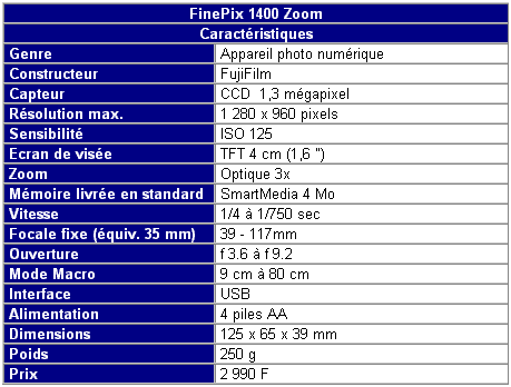

FujiFilm FinePix 1400 Zoom
Qu´on ne se trompe pas : le FinePix n´est doté que d´un capteur 1,3 mégapixel mais son puissant zoom 3x, son grand écran TFT, sa qualité d´image (surprenante) et ses modes manuels en font un appareil photo aussi bien destiné aux débutants qu´aux utilisateurs avertis.

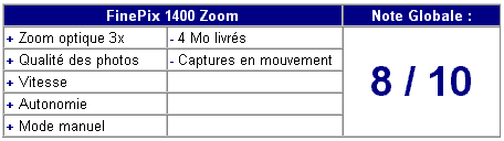

Qu´on ne s´y trompe pas : le FinePix 1400 n´est pas un appareil bas de gamme. Il nous a fourni quasi systématiquement les meilleures images, que l´on travaille en résolution maximale, 1280 x 960, ou en résolution minimale pour gagner de l´espace sur ses 4 petits Mo de mémoire, en 640 x 480. D´une façon générale, les images sont nettes, les couleurs vives et le zoom s´est tout simplement révélé excellent
Le mode auto fournit de bons résultats et beaucoup s´en contenteront.
Le mode manuel, pour ceux qui prendront le temps de s´y attarder, permet de corriger certains petits défauts très ponctuels des images en jouant plus finement sur la définition des conditions d´éclairage ambiant (réglage semi-automatique des blancs), ce qui aura également pour conséquence directe d´améliorer l´affichage à l´image à l´écran et vous donnera une bien meilleure idée du rendu final. Ajouter ou retirer quelques EV apporte aussi souvent une touche de détails supplémentaires aux images, notamment dans les conditions de contre-jour ou de travail en intérieur sans flash.
Si vous cherchez un appareil photo numérique à un prix raisonnable, le voici, vous ne le regretterez pas.
Enfin, si vous le trouverez généralement affiché à 2 990 F dans les grandes enseignes, vous pouvez facilement le dénicher à moins de 2 500 F TTC sur le web... Sachez que c´est aussi celui qui, à terme, vous coûtera le moins cher : nous avons réussi à prendre plus de 2 000 photos, dont la moitié avec le flash, avant que les batteries ne montrent des signes de faiblesse.
