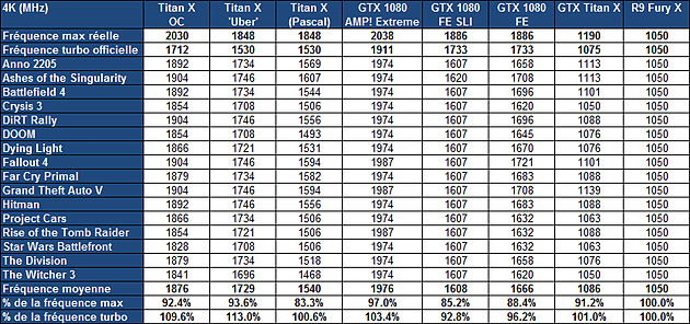

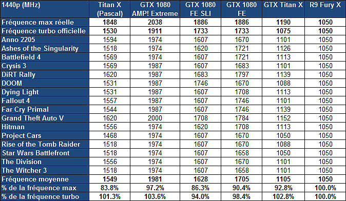

Fréquences relevées
Enfin, pour terminer, voici des tableaux qui récapitulent les fréquences moyennes approximatives soutenues que nous avons pu observer durant nos mesures de performances :
La fréquence maximale de notre échantillon de Titan X est de 1848 MHz, ce qui est nettement plus que la fréquence turbo officielle communiquée par Nvidia qui est de 1530 MHz. Mais en pratique dans les jeux elle se stabilise rapidement entre 1468 et 1620 MHz selon les cas.
Sur base de tous ces chiffres, nous avons calculé une fréquence moyenne, qui vaut ce qu'elle vaut puisqu'il s'agit d'une approximation basée sur des approximations, mais qui permet de nous faire une idée du comportement des différents GPU par rapport à leur fréquence maximale.
Notre exemplaire de Titan X affiche alors une moyenne de 1549 MHz en 1440p et de 1540 MHz en 4K, soit légèrement plus que la fréquence communiquée par Nvidia. En 4K, en mode 'Uber', la fréquence moyenne monte à 1729 MHz, alors qu'en overclocking elle est de 1876 MHz.
