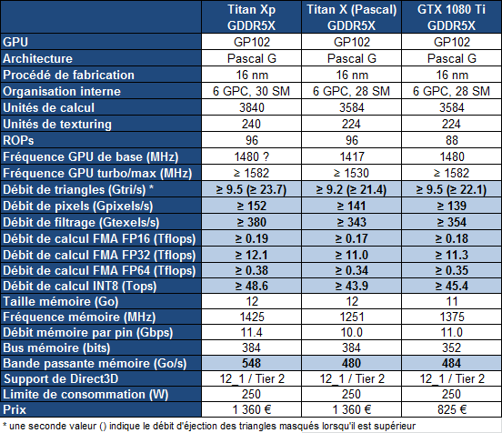

Nvidia lance une version boostée de la Titan X, la Titan Xp. Alors que la GTX 1080 Ti, moins chère, est plus rapide que la Titan X cette Titan Xp devrait reprendre les devants.
Pour cela Nvidia agit sur plusieurs leviers. D'une part, le GP102 n'est plus castré et profite ainsi de 3840 unités de calculs contre 3584 auparavant, il bénéficie en plus d'une fréquence Turbo de 1582 MHz comme la 1080 Ti, soit une puissance de calcul en hausse de 10% face à la Titan X et 7% face à la 1080 Ti.
Les 12 Go de GDDR5X 384-bit fonctionnent de plus à 11.4 Gbps, de quoi offrir une bande passante 14% plus élevée que sur Titan X et 13% supérieure à la 1080 Ti. Au contraire de la 1080 Ti, il est possible d'activer le mode TCC des pilotes afin d'en faire un accélérateur CUDA uniquement, ce qui améliore les performances pour ce cas de figure.
Des avantages qui se paient très chers puisqu'à l'instar de la Titan il faut compter 1350 € pour une Titan Xp, de quoi faire paraitre les GTX 1080 Ti presque abordables !

La GeForce GTX 1080 Ti reprend un GPU GP102 configuré de manière proche de celui de la Titan X, mais pas identique. Contrairement au nombre d'unités de calcul actives qui ne change pas (3584 sur 3840), l'interface mémoire a été bridée de 384-bit à 352-bit. C'est la raison pour laquelle la GTX 1080 Ti est équipée de 11 Go de mémoire GDDR5X et non de 12 Go.
Nvidia semble d'ailleurs avoir misé particulièrement sur le chiffre 11 qui se retrouve au niveau de la puissance de calcul mais également au niveau du débit de la GDDR5X qui monte à 11 Gbps. Nvidia indique sur ce point profiter de la capacité de son interface mémoire à monter en fréquence avec une nouvelle révision de la GDDR5X de Micron qui permet un signal plus propre. La bande passante reste donc similaire à celle de la Titan X.
Comme pour les précédentes GeForce 10 haut de gamme, Nvidia va proposer un modèle Founders Edition qui reprend une esthétique similaire à celle de la GTX 1080 mais avec des connecteurs d'alimentation 8+6 pins pour s'adapter au TDP de 250W. Sous le capot, Nvidia indique avoir amélioré quelque peu l'efficacité du ventirad mais sans nous en dire plus. Nous pouvons supposer qu'une bonne partie des gains proviennent de la surface plus importante du GP102 par rapport au GP104.
Au niveau du PCB, Nvidia explique avoir retravaillé l'étage d'alimentation. Equipé de 7 phases dédiées au GPU, il permet de délivrer jusqu'à 250A et pousserait le rendement encore un peu plus haut par rapport à la GTX 1080 grâce à un système à base de double DualFET.
Sur le plan des performances, Nvidia parle d'un gain de 35% par rapport à la GTX 1080 mais nous supposons qu'il devrait en pratique se situer autour de 25% dans nos tests, comme pour la Titan X. Contrairement à cette dernière, les partenaires de Nvidia pourront proposer leurs propres designs qui devraient cette fois apporter assez facilement un gain de 35% sur la GTX 1080 FE.
La GeForce GTX 1080 Ti Founders Edition sera disponible au tarif de +/- 825€ dès vendredi prochain alors que nous devrions vous en proposer un test la veille. Cette version FE sera la seule disponible au lancement et elle sera commercialisée en direct par Nvidia (les précommandes débutent demain) mais pas de manière exclusive comme c'est le cas pour la Titan X. Les versions personnalisées arriveront quelques semaines plus tard. Et bonne nouvelle, Nvidia en profite pour repositionner la GeForce GTX 1080 qui voit son tarif chuter d'une centaine d'euros.

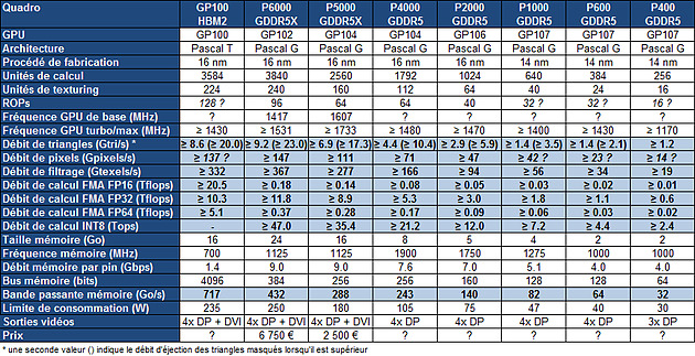

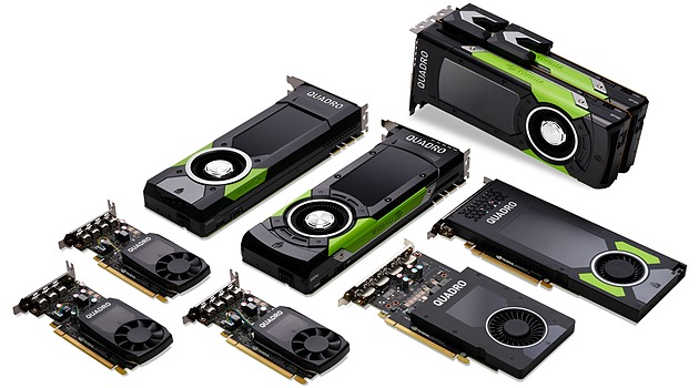

Cet été, Nvidia avait débuté le renouvellement de sa gamme de cartes graphiques professionnelles avec l'introduction de deux nouvelles Quadro, les P6000 et P5000 respectivement basées sur les GPU Pascal GP102 (Titan X) et GP104 (GTX 1080). D'autres modèles étaient bien entendu au programme et viennent d'être dévoilés : les Quadro GP100, P4000, P2000, P1000, P600 et P400. En voici les spécifications :
La Quadro GP100 est bien entendu la nouvelle venue la plus intéressante, mais avant d'en parler en plus de détails, intéressons-nous aux autres modèles de la famille que Nvidia positionne de la sorte :
La Quadro P6000, dont nous avions omis de parler à sa sortie, est basée sur un GPU GP102 complet et équipée de 24 Go de GDDR5X, contrairement à la Titan X qui embarquait le même GPU mais castré et avec "seulement" 12 Go de mémoire. La Quadro P6000 représente l'offre de Nvidia la plus élevée en terme de puissance de calcul en simple précision et de quantité de mémoire embarquée. Elle affiche une puissance brute 70% plus élevée que celle de la M6000 24 Go qu'elle remplace. Elle vise donc les applications de rendu les plus lourdes ou encore le GPGPU.
En-dessous, la Quadro P5000 vise des applications similaires mais est un peu moins véloce. Il s'agit d'une version professionnelle de la GeForce GTX 1080 mais équipée de 16 Go de mémoire GDDR5X. La puissance brute a cette fois été doublée par rapport à la M5000.
Les nouvelles Quadro P4000, P2000, P1000, P600 et P400 remplacent les M4000, M2000, K1200, K620 et K420, ces dernières n'ayant pas profité du passage à l'architecture Maxwell. Excepté pour la P2000 qui passe à 5 Go au lieu de 4 Go, la quantité de mémoire n'évolue pas, Nvidia faisant en sorte de forcer une forte segmentation sur ce point.
La P4000 repose sur un GPU GP104 fortement castré qui permet à Nvidia de limiter sa consommation à 105W et de proposer un format simple slot. Sa puissance de calcul est doublée par rapport la M4000.
La P2000 embarque de son côté un GPU GP106, comme sur la GeForce GTX 1060, mais castré tant au niveau des unités actives que du bus mémoire, raison pour laquelle elle embarque un ensemble inhabituel de 5 Go de mémoire. Sa puissance de calcul profite d'un boost de 65% par rapport à la M2000.
Dans l'entrée de gamme, les P1000, P600 et P400 sont toutes trois basées sur le GPU GP107 (GTX 1050) plus ou moins castré. Leur puissance de calcul est donc plutôt limitée même si elle est doublée par rapport à la génération précédente. Ce type de Quadro est plutôt utile pour profiter des pilotes professionnels dans certaines applications que pour leur puissance de calcul.

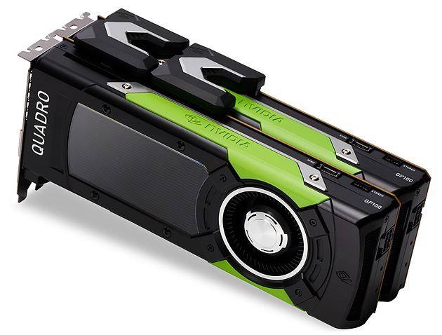

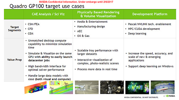

De quoi en arriver à la Quadro GP100 qui nous intéresse particulièrement. Sa nomenclature l'indique sans ambiguïté, il s'agit d'une carte à part, qui vise autant les applications traditionnelles des Quadro et que le GPU Computing qui a besoin de plus que la simple précision. Pour rappel, le GPU GP100 qui lui donne son nom est le premier à embarquer la mémoire HBM2, pour une bande passante plus élevée, ainsi qu'une interconnexion de nouvelle génération : NVLink.
Jusqu'ici, le GP100 n'était exploité qu'en format serveur, soit de type PCI Express passif, soit de type module mezzanine. Nous pouvions donc nous demander si Nvidia avait réellement équipé ce GPU de tout l'attirail nécessaire pour en faire une carte graphique, notamment le moteur d'affichage et les sorties vidéo, puisqu'il est avant tout destiné au calcul massivement parallèle. Une interrogation qui trouve donc une réponse avec son arrivée dans une Quadro au format carte graphique classique.
Au niveau de la puissance brute en simple précision (FP32), cette Quadro GP100 n'est pas impressionnante. Sur ce point, le GP100 n'est pas mieux armé que le GP102 et Nvidia a décidé de castrer le GP100 de la Quadro GP100 alors que le GP102 de la Quadro P6000 est complet. Cette dernière est ainsi 15% plus véloce à peu près à tous les niveaux liés au rendu 3D. Le GP100 est probablement équipé de 128 ROP contre 96 pour le GP102, mais ses 6 moteurs de rastérisation ne peuvent en débiter plus de 96. Par ailleurs, il faut se contenter de seulement 16 Go de mémoire contre 24 Go pour la P6000.
Pour de nombreuses applications le choix entre ces deux Quadro sera pour le moins délicat. Là où le GP100 se démarque c'est avec un support très performant de la double précision (FP64) et de la demi-précision (FP16), et bien entendu au niveau de la bande passante mémoire largement supérieure avec 717 Go/s. Autre avantage, mais dont il est difficile d'estimer l'intérêt en pratique, la Quadro GP100 voit ses connecteurs SLI remplacés par 2 liens NVLink. Ceux-ci vont permettre de coupler 2 Quadro GP100 en donnant à chaque GPU un accès plus performant à la mémoire de l'autre.
En équipant sa nouvelle Quadro de cette connectique, Nvidia en fait notamment une solution de développement très utile pour la plateforme Tesla puisqu'il est possible de l'utiliser pour faire du développement sur station de travail en vue d'en déploiement sur serveur par la suite.
La Quadro GP100 se retrouvera dans quelques mois en face de la Radeon Instinct MI25 qui devrait profiter d'une puissance de calcul légèrement supérieure mais d'une bande passante inférieure. Comme pour le reste des nouvelles Quadro, la disponibilité de la Quadro GP100 est prévue pour mars, à un tarif qui n'a pas encore été communiqué.
