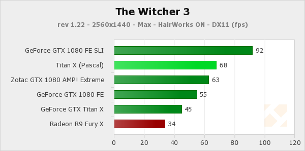

Nous l'avons testé en mode de qualité maximale en 1440p, ce qui inclus HairWorks.
La Radeon est en retrait par rapport aux GeForce.
