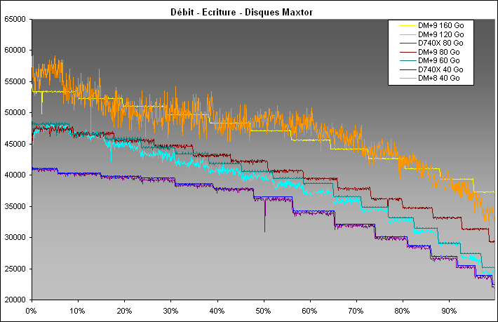

Logiquement, c´est le DiamondMax Plus 8 et ses 80 Go par plateaux qui l´emporte en terme de temps d´accès, et ceci de manière assez large, puisqu´il affiche un débit moyen de 49.3 Mo /s en lecture et 45.4 Mo /s en écriture. Il est d´ailleurs à noter que cet écart, ainsi que les grosses variations sur le graphique de débit selon l´avancement sur le disque indique que cette densité ne semble pas encore parfaitement maîtrisée par Maxtor. Les DM+9 160 Go et 80 Go sont logiquement devants les 120 et 60 Go, puisque contrairement à ces derniers ils n´utilisent pas 100% de la surface de leur plateau mais 89%.
Bizarrement, le DM+9 160 Go s´avère notablement plus rapide que le 80 Go. Etant donné que les performances sont inférieures à celles du DM+8 40 Go, il s´agit vraisemblablement d´une valeur intermédiaire telle que 70 Go. Du coup, le DM9+ 160 Go utiliserait 91% de ces plateaux. Comme la densité de 80 Go, cette densité ne semble toutefois pas être parfaitement maitrisée par Maxtor. Notre premier DM9+ 160 Go avait en effet quelques secteurs défectueux, le second marchait très bien mais avait des débits en écriture et même en lecture assez instables, et ce n´est que le troisième qui s´est avéré parfait.
