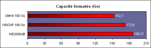

Comme sur les disques précédents, IBM et Maxtor sont les plus généreux en terme de Go puisqu´une fois formatés les 180GXP et DM+9 obtiennent respectivement 95.9 et 95.4 % de leur capacité "marketing". Western est en léger retrait avec son WD2000JB puisqu´on arrive à 93.1%.

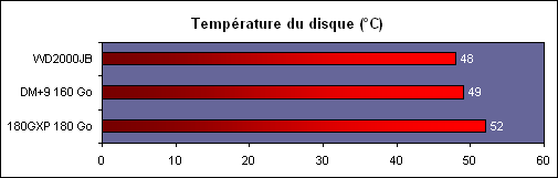

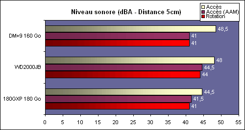

Le DM9+ est encore en haut de l´affiche avec le 180GXP les meilleurs scores du point de vue du bruit généré par leur moteur, avec 41 dBA. Malheureusement comme sur les autres DM9+ le mode seek (accès – déplacement des têtes) est trop bruyant, ce qui fait qu´il vaut mieux lui préférer un 180GXP qui n´a comme seul gros défaut que sa température après une heure de fonctionnement qui est nettement plus élevée.
Notre (dernier) choix : IBM 180GXP 180 Go & DiamondMax Plus 9 160 Go.
