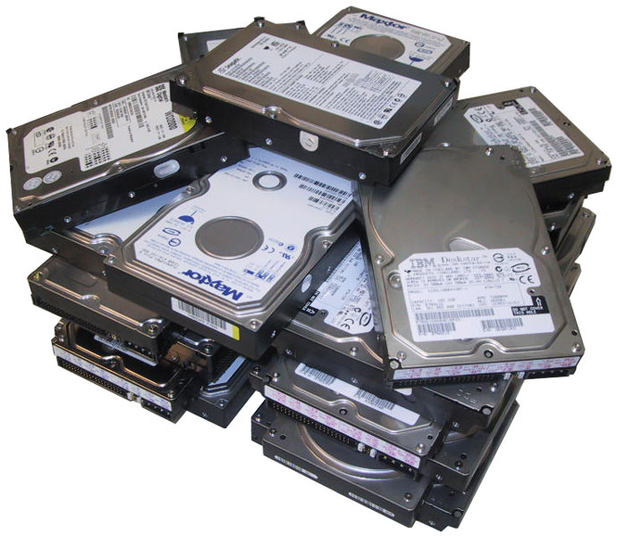

Nous ne pouvons qu´avouer une relative déception vis-à-vis de cette nouvelle génération de disque dur. En effet, les constructeur ont une fois de plus tout misé sur la densité par plateau, sans se préoccuper vraiment d´une quelconque amélioration du temps d´accès, qui est pourtant tout aussi important. Pire, en dehors du Barracuda ATA V qui affichent des meilleures performances sur ce critère par rapport au Barracuda ATA IV, les nouvelles générations IBM, Maxtor et Western Digital ont pour point commun une augmentation du temps d´accès moyen.Ce n´est que partie remise, mais il faut bien dire que les stocks de prêts des constructeurs sont malheureusement assez limités, et ce tant au niveau du nombre d´unités que de la diversité de celles-ci. La seule solution est donc d´essayer de se procurer les disques dans le commerce, ce qui n´est pas forcément chose facile étant donné les difficultés d´approvisionnement actuelles sur le marché des disques durs.
Trêve de bavardage, et pour en revenir au sujet qui vous intéresse le plus, IBM confirme avec cette nouvelle génération sa très bonne mécanique puisque ce constructeur arrive en tête des performances dans 4 des 5 catégories (40, 60, 80 et > à 120 Go). Si la mécanique Maxtor est moins performante à configuration égale, le constructeur nous propose deux solutions intéressantes via le DiamondMax Plus 8 40 Go, qui est un très bon compromis d´entrée de gamme, et le DiamondMax Plus 9 160 Go pour ce qui est du haut de gamme. Dans le milieu de gamme les DiamondMax Plus 9 ont plus de mal à se distinguer, même s´ils affichent de très bonnes caractéristiques acoustiques pour ce qui est de la rotation.
S´agit t´il d´un disque défectueux? Etant donné que nous avons obtenus les mêmes résultats sur deux disques de provenances différentes, c´est peu probable. Il est toutefois probable que ce problème ne concerne qu´une série de disque, puisque nos deux WD2000JB avaient des dates de fabrication assez proches (15 et 25 Septembre). Bien entendu nous vous tiendrons au courant de toute nouvelle information sur ce sujet!
