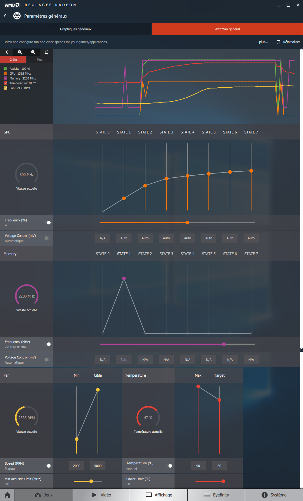

Pour accompagner la sortie de la Radeon RX 480, AMD a intégré un nouvel utilitaire d'overclocking dans les Radeon Settings. Dénommé WattMan, il est des plus complets !
WattMan est composé de 4 volets. Le premier est un système de monitoring de l'activité GPU, de la fréquence GPU, de la fréquence mémoire, de la température GPU et de la vitesse du ventilateur.
Le second s'attaque à l'overclocking du GPU qui peut se faire via plusieurs techniques. La plus simple proposée par défaut consiste à appliquer un offset en % sur tous les p-states, la fréquence étant arrondie par pas de 5 MHz.
La seconde possibilité est de paramétrer manuellement la fréquence liée à chaque p-state. Par exemple, appliquer +50 MHz à tous les p-states revient au même que l'overclocking sur les Radeon précédentes. Il faut cependant noter que si une limite de consommation est atteinte, la fréquence GPU pourra varier finement entre les fréquences définies par 2 p-states. Il est également possible de n'appliquer l'overclocking qu'au dernier p-state pour faciliter sa validation ou d'essayer de déterminer la fréquence maximale pour chacun.
Ce second panneau, propose par ailleurs de modifier la tension GPU de chaque p-state. Il n'est cependant pas possible de l'augmenter au-delà des 1.15V du dernier p-state.
Le troisième panneau passe cette fois à l'overclocking de la mémoire ainsi qu'à la modification de sa tension, une option qui n'était cependant pas fonctionnelle lors de nos essais.
Enfin, le dernier panneau permet de prendre le contrôle sur Powertune et l'algorithme de gestion de la fréquence GPU par rapport à différent paramètres. Le premier est la limite de consommation qui peut être relevée de 50 %. Il est également possible de modifier les paramètres qui régissent la vitesse de ventilation avec une vitesse minimale (qui n'est jamais appliquée telle quelle d'après nos observations mais est utilisée dans le formule qui régit la vitesse d'accélération) et maximale.
En pratique, pour overclocker à partir de la carte de référence nous vous conseillons de pousser la limite de consommation et d'augmenter la vitesse minimale de ventilation de 1040 à 1500 ou 2000 RPM et la vitesse maximale aussi haut que possible. De cette manière le GPU ne sera pas limité. Une fois l'overclocking validé vous pourrez baisser la vitesse de ventilation pour trouver un compromis adapté au niveau des nuisances. Nous vous conseillons de ne pas toucher aux limites de températures, cela n'a pas de réel impact bénéfique.
A noter que si vous voulez appliquer un overclocking personnalisé par p-state, après avoir relevé la limite de consommation, nous vous conseillons d'utiliser la modification de la tension pour simuler chaque p-state à partir du dernier. Notez les résultats obtenus et paramétrez ensuite tous les p-states.

Par-dessus ce mode 'Uber', nous avons pu appliquer un maigre overclocking GPU de 4% via Wattman, ce qui pousse la fréquence à 1315 MHz. Dès 1330 MHz certains jeux plantent. Nous avons eu plus de chance avec la mémoire qui a accepté de passer à 2200 MHz, un gain de 10%.

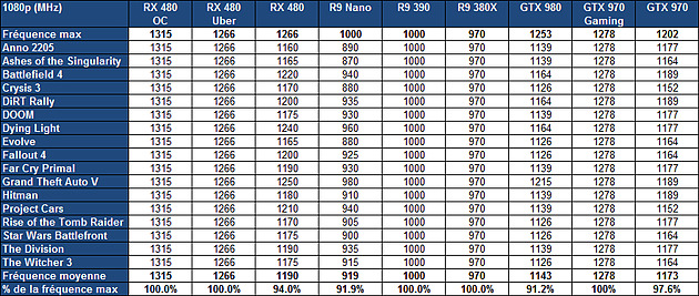

Comme à notre habitude, nous avons relevé les fréquences moyennes approximatives maintenues en pratique dans les différents jeux testés :
Tout comme la Radeon R9 Nano, la Raxeon RX 480 est limitée en fréquence par son enveloppe thermique ASIC de 110W dans tous les jeux testés. Sur notre panel de test elle affiche une fréquence moyenne équivalente à 94% de sa fréquence maximale. C'est similaire au comportement des GeForce GTX mais différent des Radeon R9 300 qui disposaient d'une large enveloppe thermique très large de manière à pouvoir maintenir leur fréquence maximale dans la plupart des cas.
