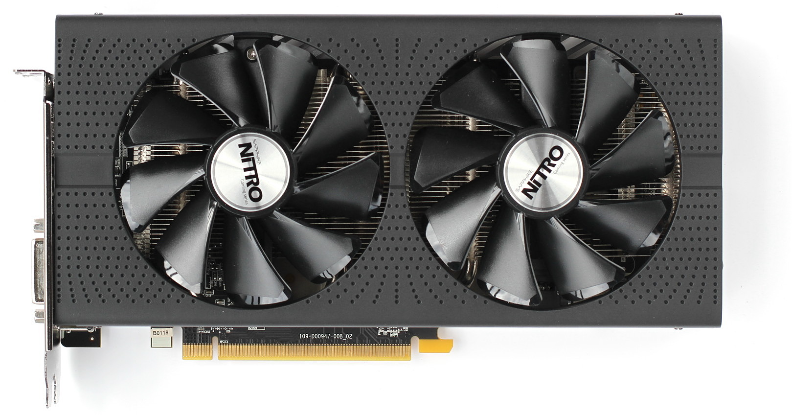

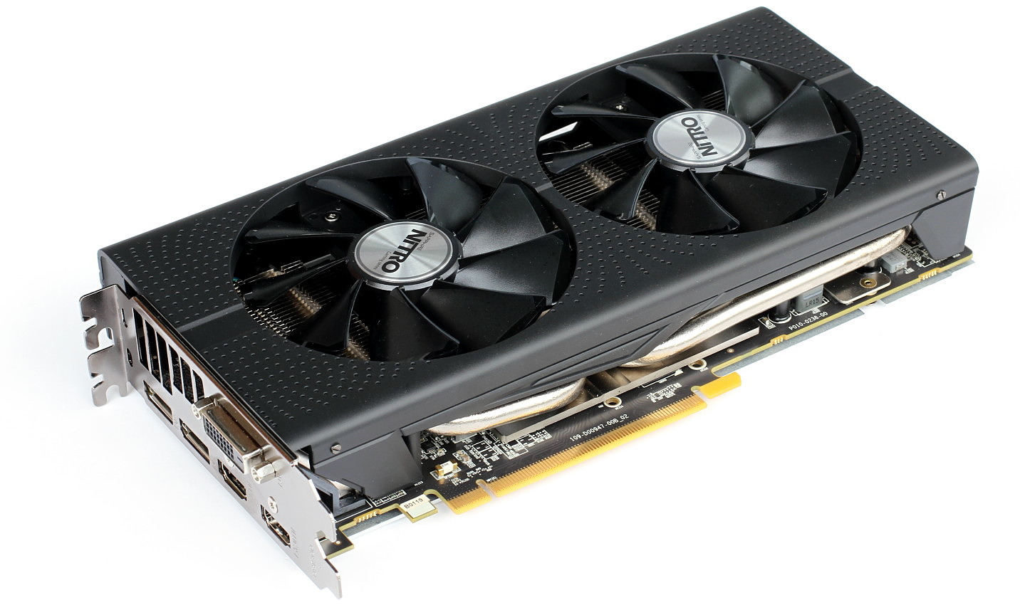

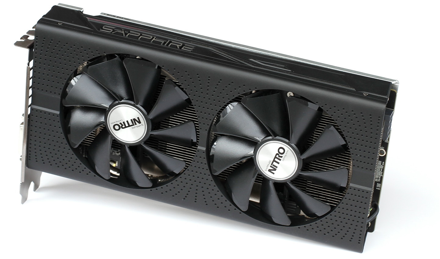

La RX 480 Nitro+ reprend un format identique à celui des R9 380/380X Nitro : 23.5cm en longueur, 11.5cm et longueur et bien entendu deux slots d'épaisseur. La construction est relativement simple avec une coque en plastique indépendante du radiateur et qui fait office de support pour les deux ventilateurs de 95 mm. Au niveau de l'esthétique, c'est sobre et plutôt réussi.

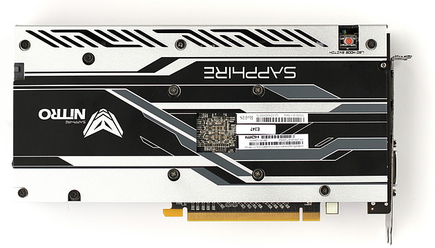

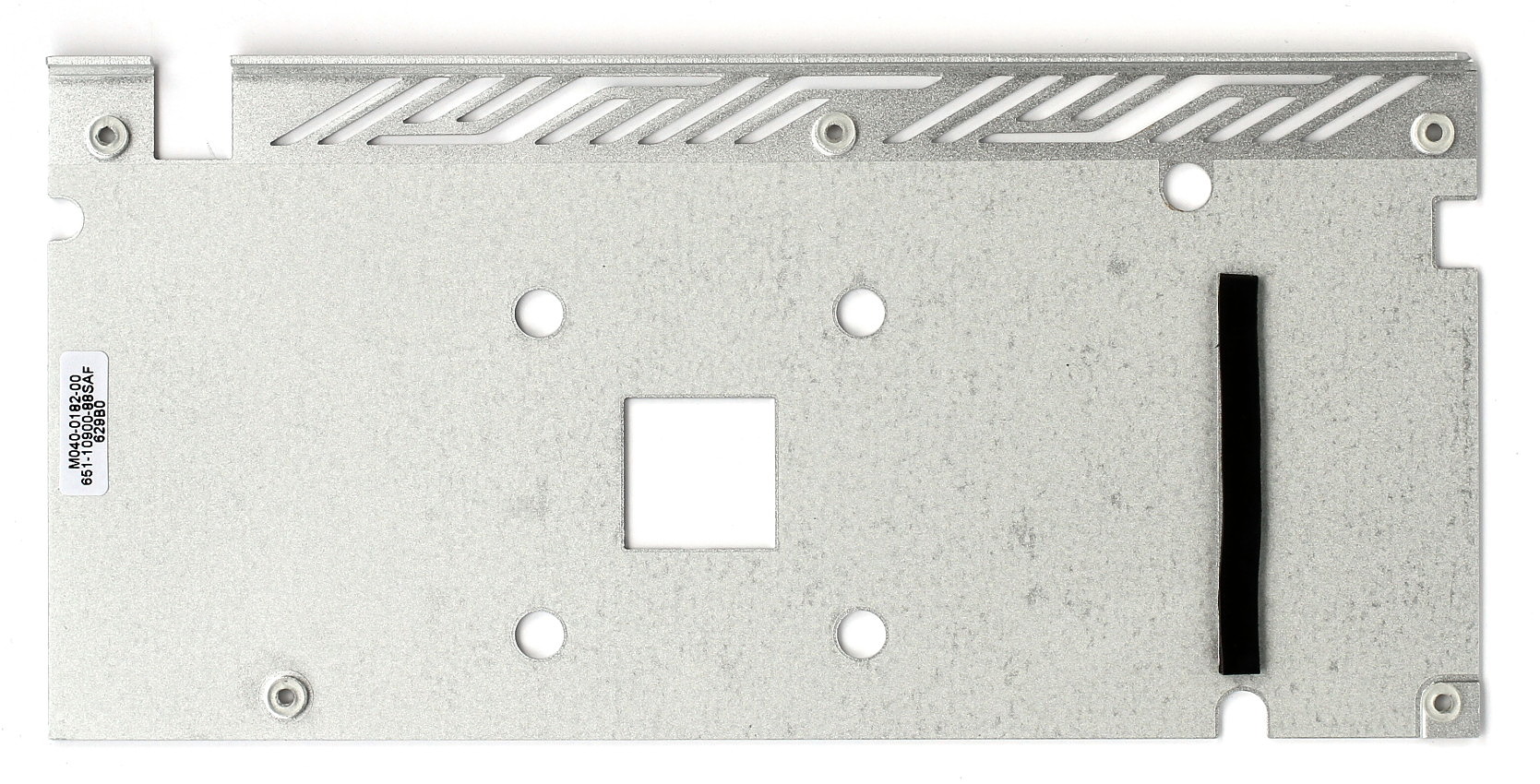

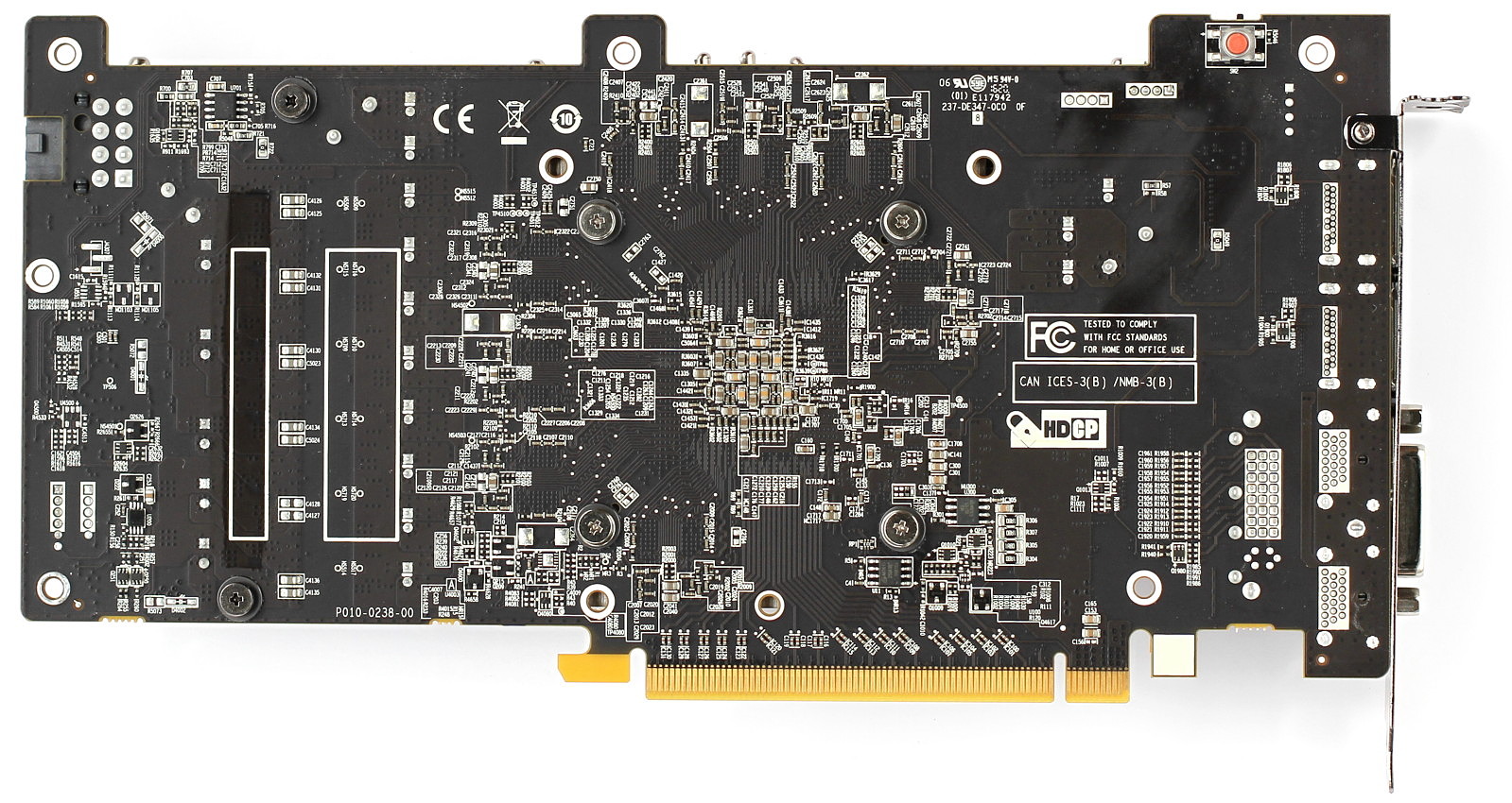

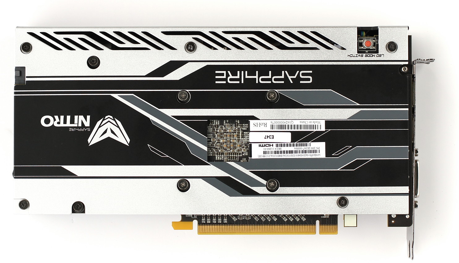

Une backplate cette fois en aluminium recouvre l'arrière du PCB et est associée à la coque au niveau des vis de fixation. Cette backplate n'est en contact avec aucun composant, mais Sapphire a placé un pad thermique au niveau de l'étage d'alimentation. Il n'y a cependant aucun composant à ce niveau à l'arrière du PCB et aucune soudure apparente qui permettrait en transfert thermique significatif. L'utilité est donc limitée. La backplate est perforée sur le dessus de manière à laisser s'échapper l'air en provenance des ventilateurs qui dépassent sur le dessus du PCB.
Première chose qui marque en prenant la RX 480 Nitro + en main, elle est plus légère que les R9 380/380X Nitro, Sapphire ayant quelque peu simplifié le radiateur. Relativement étroit, il est parcouru par 3 caloducs, 2 de 8mm et un de 6mm, qui sont pris en sandwich avec une base en aluminium qui reçoit un insert en cuivre en son centre. Pour rappel, sur la R9 380 Nitro, le radiateur était un peu plus large, parcouru par 4 caloducs de 6mm et profitait d'une base entièrement en cuivre.

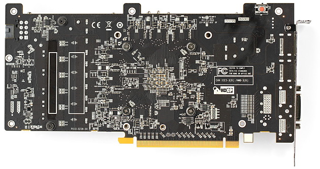

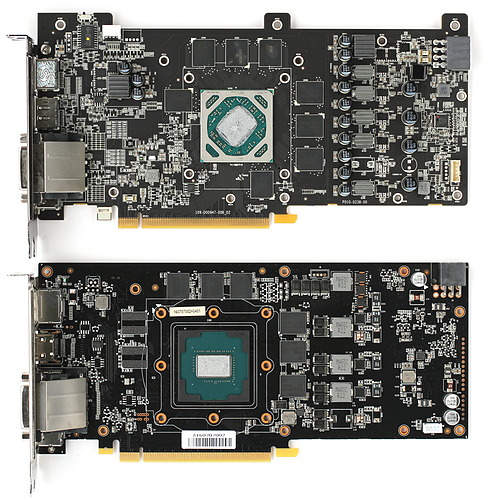

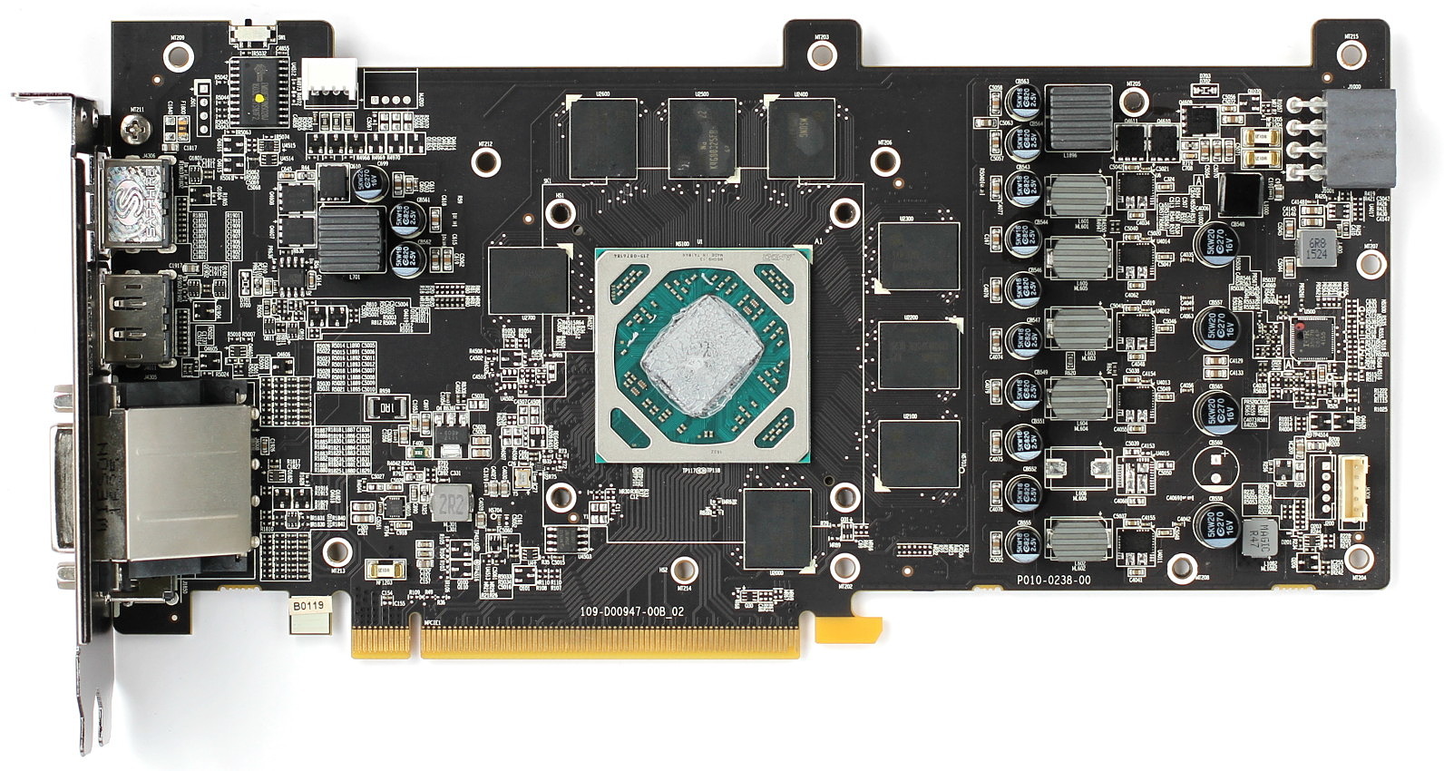

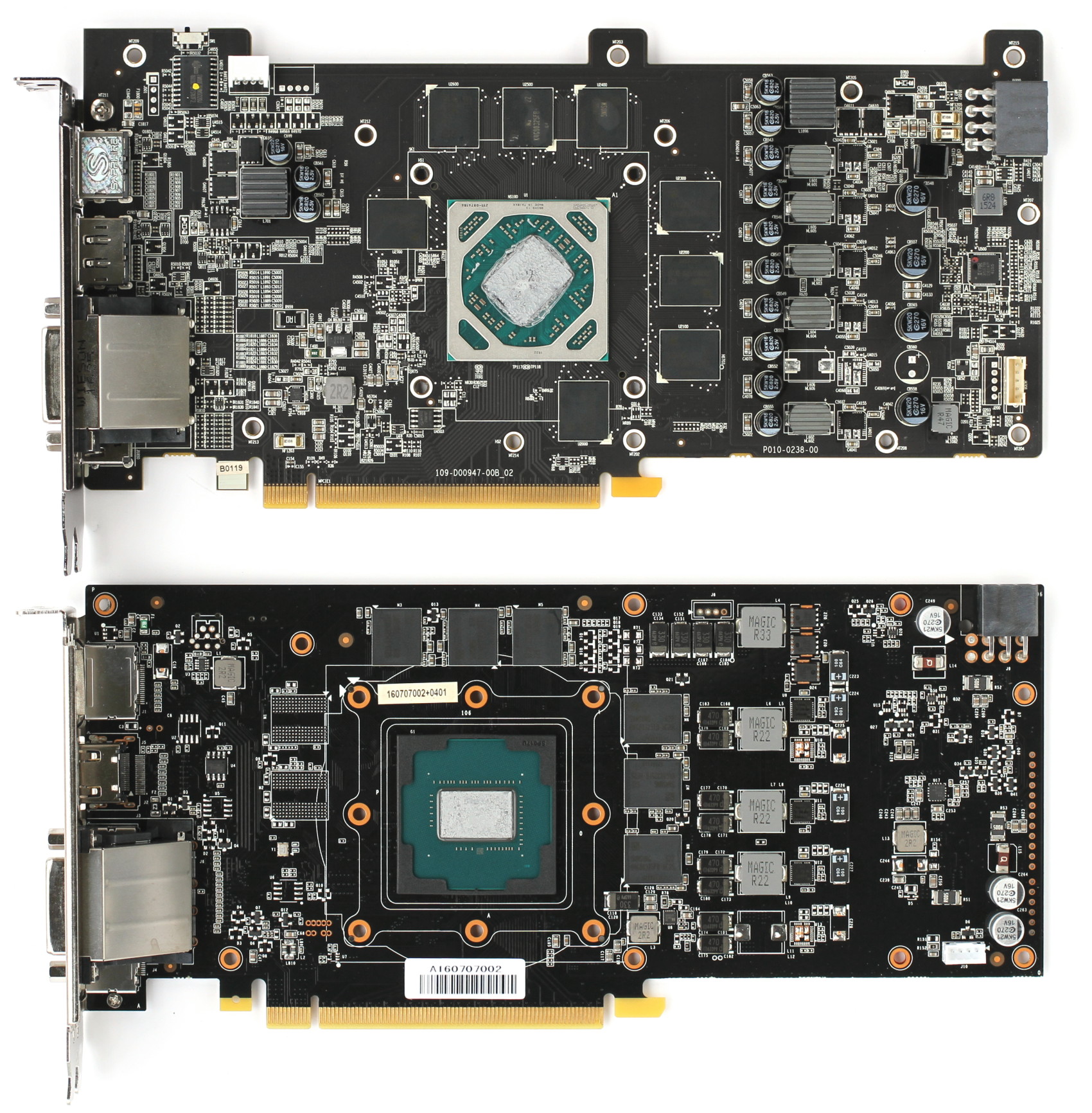

Le PCB est prévu pour accueillir jusqu'à 6 phases pour alimenter le GPU et leur équilibre par rapport aux sources d'approvisionnement en 12V est plutôt bien adapté. Les RX 480 Nitro+ s'en contentent par contre de 5, restent sous les 5.5A au niveau du bus et ne dépassent que très légèrement les 12.5A au niveau du connecteur 8 broches, ce qui n'est pas du tout un problème.

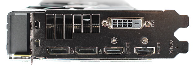

Pour la connectique, Sapphire a opté pour deux DP, deux HDMI et un DVI, jugeant cette combinaison plus adaptée aux demandes des utilisateurs que les trois DP accompagnés d'un unique HDMI du design de référence. Cela évite également de devoir fournir un adaptateur DVI dans le bundle.

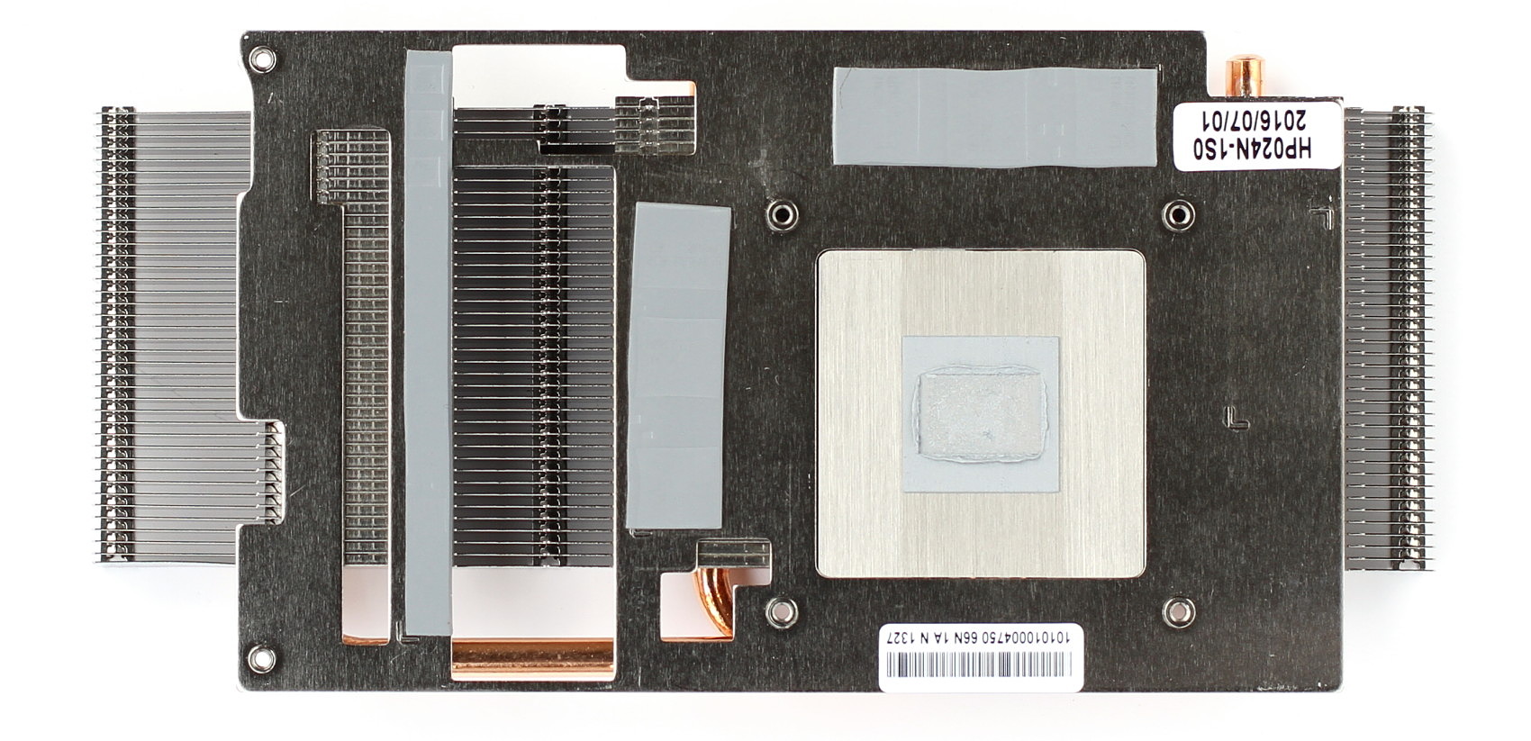

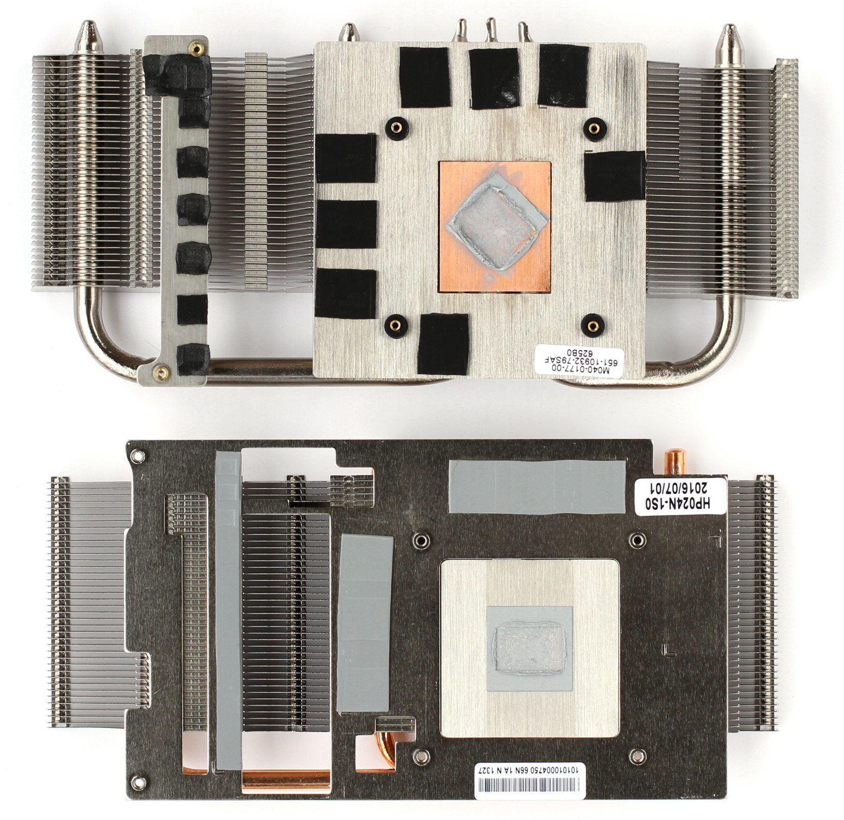

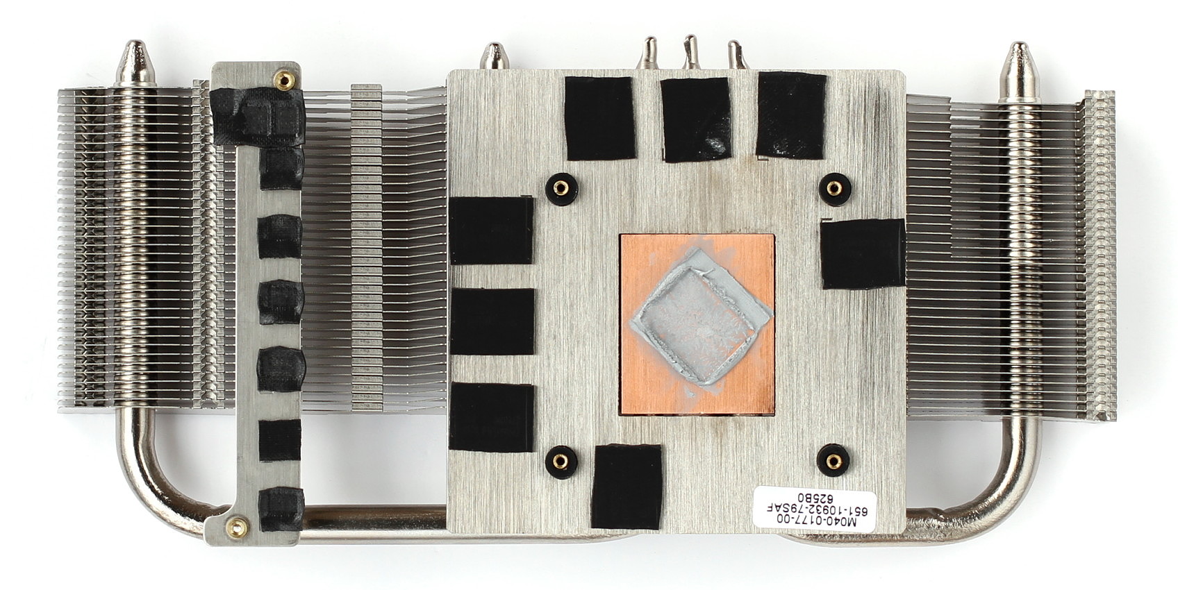

A noter que Sapphire a prévu son ventirad pour que les ventilateurs ne démarrent qu'à 54 °C. Une fois lancés, ils s'arrêtent quand le GPU revient à 47 °C. Une calibration malheureusement mal adaptée à la consommation de Polaris P10. En boîtier fermé, les ventilateurs s'arrêtent et redémarrent à peu près toutes les 30 secondes. AMD nous a indiqué qu'un bug serait prochainement corrigé dans ses pilotes pour réduire la consommation au repos, mais nous ne savons pas si cela concerne toutes les RX 480 ou uniquement les cartes de référence qui sont étrangement gourmandes dans cet état. Il est donc possible que cela s'améliore avec de futurs pilotes, ou que Sapphire corrige la donne avec un nouveau bios, en fixant par exemple la température de démarrage à 60 °C… comme c'est le cas pour la R9 380 Nitro…

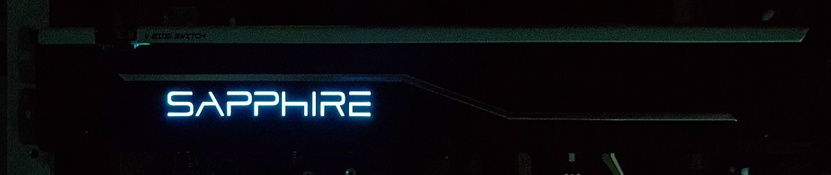

Difficile à éviter en 2016, les LED. Sapphire est cependant resté raisonnable et se contente d'un logo éclairé par LED RGB. Il sera possible de contrôler l'éclairage de ce logo via le futur logiciel TriXX 3.0, mais Sapphire a également prévu un petit bouton qui permet d'alterner entre plusieurs modes : bleu sobre (illustré ici), mode sapin de Noël (cycle de variation des couleurs), pulsation suivant la température du PCB ou la vitesse de ventilation et aucun éclairage.

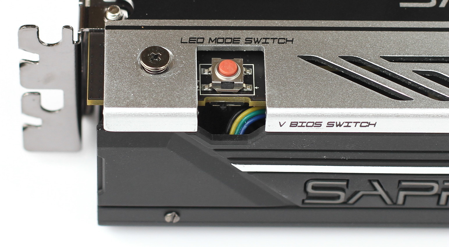

Sous ce bouton de contrôle des LED, un petit switch permet de passer vers un second bios. Ce second bios, appelé Quiet (silence) par Sapphire, permet de revenir à la fréquence GPU de référence, soit 1266 MHz et supprime la petite augmentation de la tension. Il réduit par ailleurs la vitesse cible des ventilateurs de 2300 à 2000 TPM.

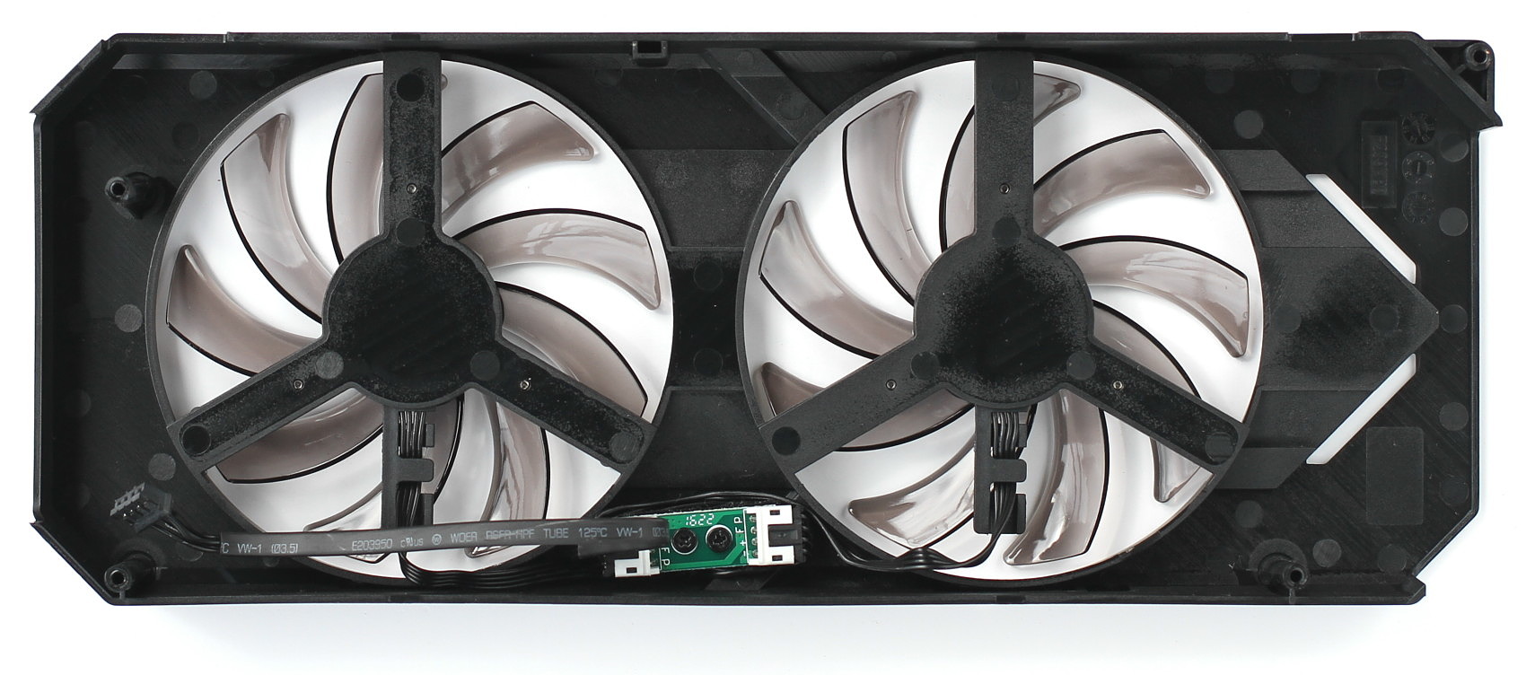

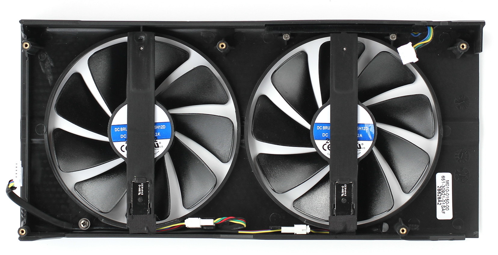

Ces RX 480 Nitro+ sont équipées d'un système de remplacement simplifié de leurs ventilateurs. Il suffit de retirer une petite vis pour les extraire. Par ailleurs, le logiciel TriXX 3.0 intègrera un système de contrôle du bon fonctionnement des ventilateurs. En cas de soucis, Sapphire pourra simplement renvoyer la pièce défectueuse.
L'échantillon de RX 480 8 Go qui nous est parvenu souffrait d'un ventilateur défectueux qui entraîne un bruit de frottement assez désagréable. Sapphire ne l'a probablement pas fait exprès, mais c'était l'occasion de constater l'intérêt de cette approche. Nous avons pu simplement remplacer ce ventilateur par un autre issu de la RX 480 4 Go pour effectuer nos mesures de bruit.

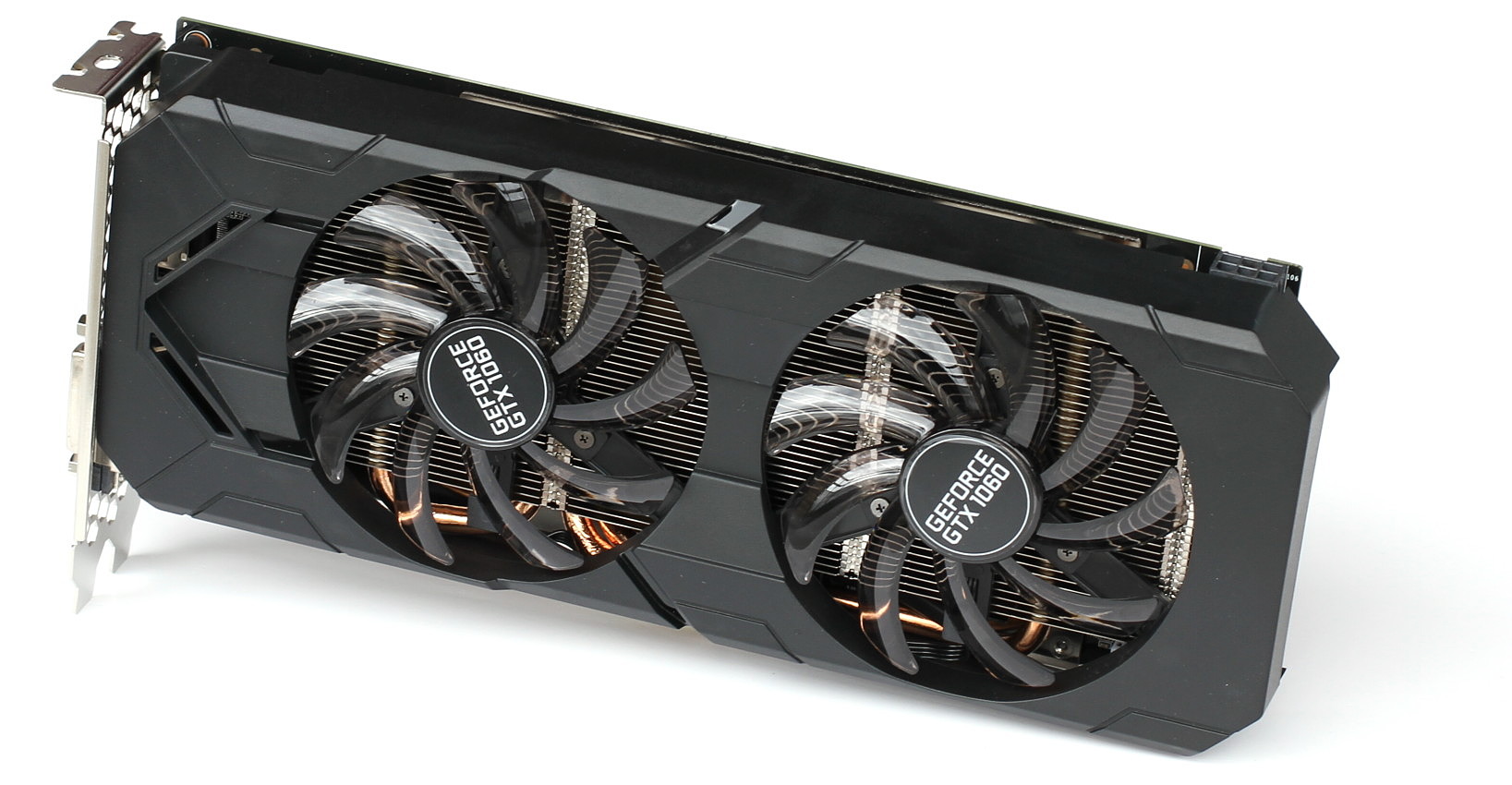

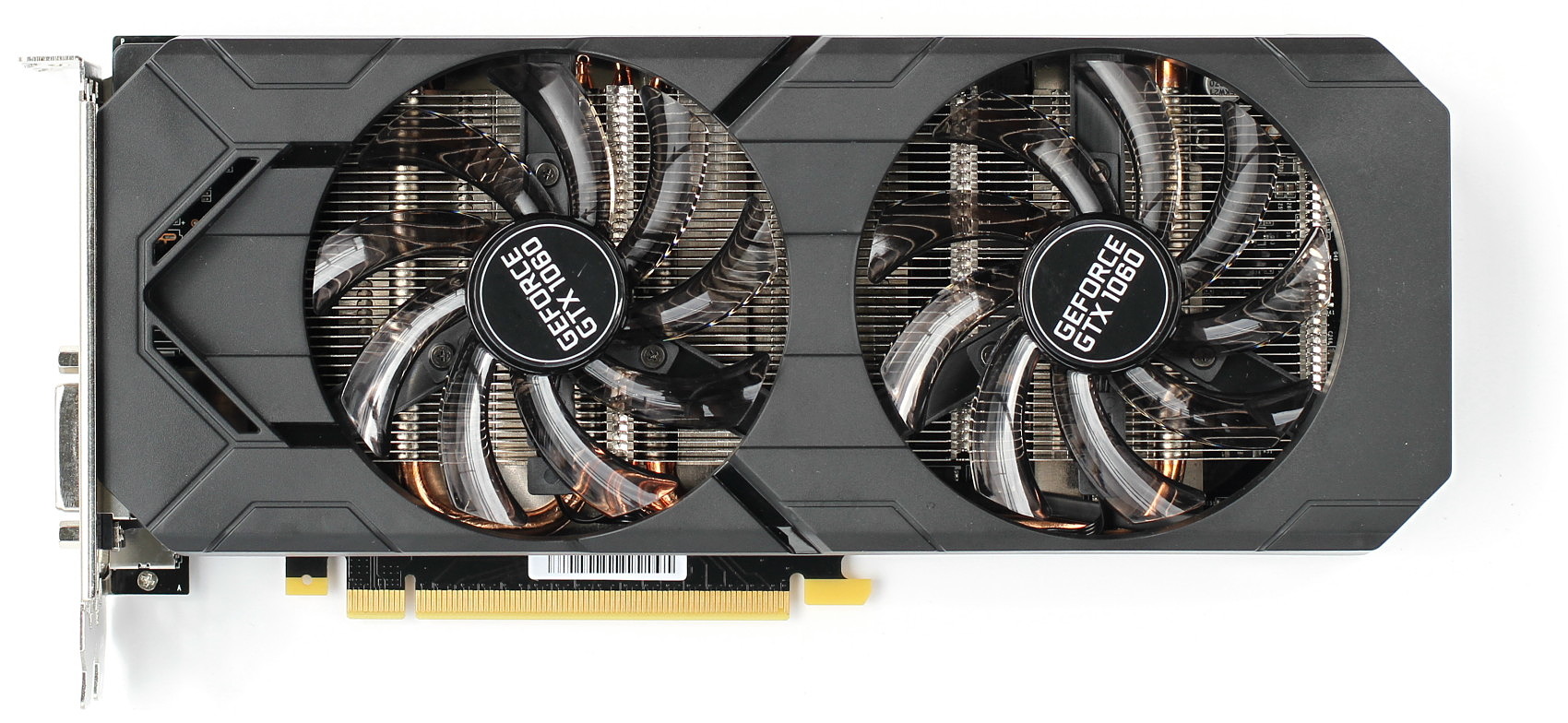

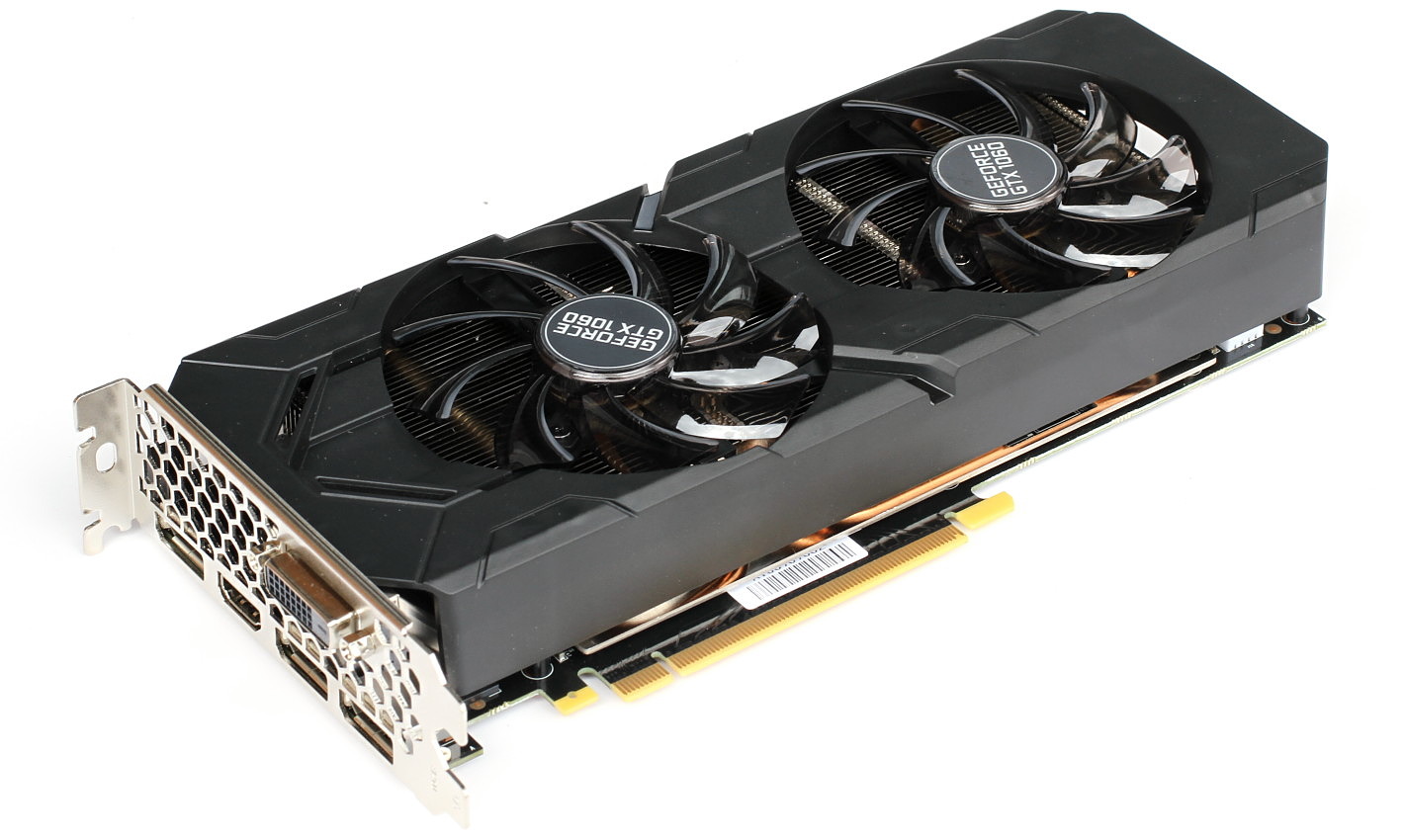

Cette GeForce GTX 1060 mesure 25cm de long et se contente de la hauteur standard de 10cm. Il n'y a pas de doute, nous sommes bien en face d'une GTX 1060 premier prix. Le design est aussi simple que possible avec une coque en plastique bas de gamme. Elle est indépendante du radiateur et fait office de support pour les deux ventilateurs de 90 mm.

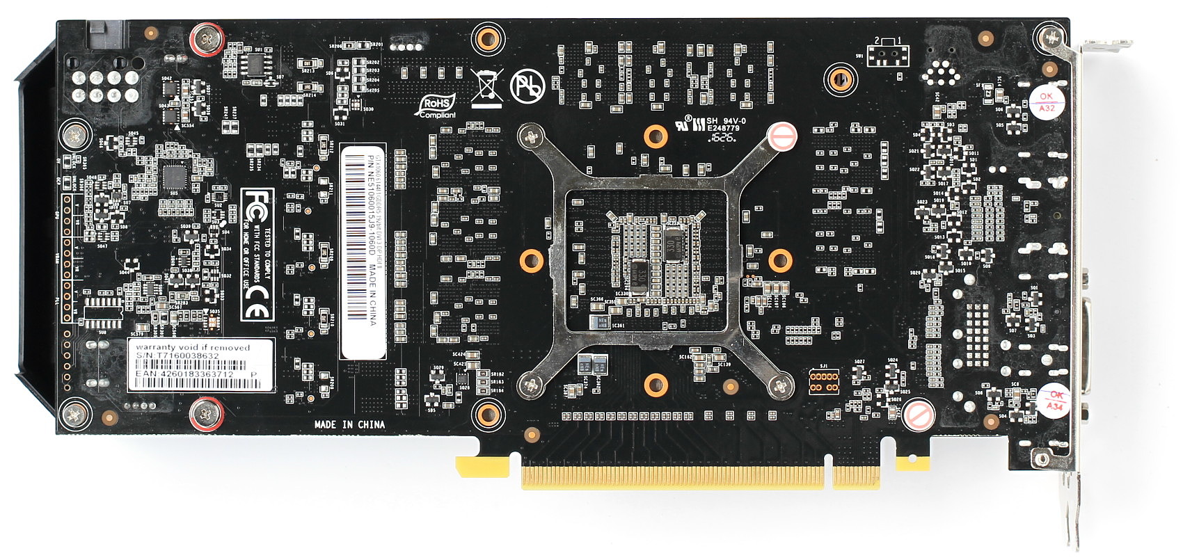

La carte est très légère par rapport à sa taille, notamment parce qu'elle ne dispose pas de backplate et qu'elle peut se contenter d'un radiateur assez simple compte tenu d'une limite de consommation de seulement 120W. Notez qu'en pratique, pour une raison qui nous est inconnue, cette limite est de 130W.

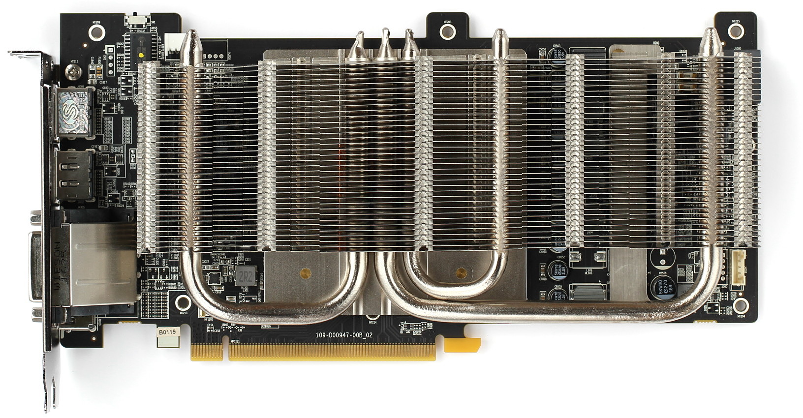

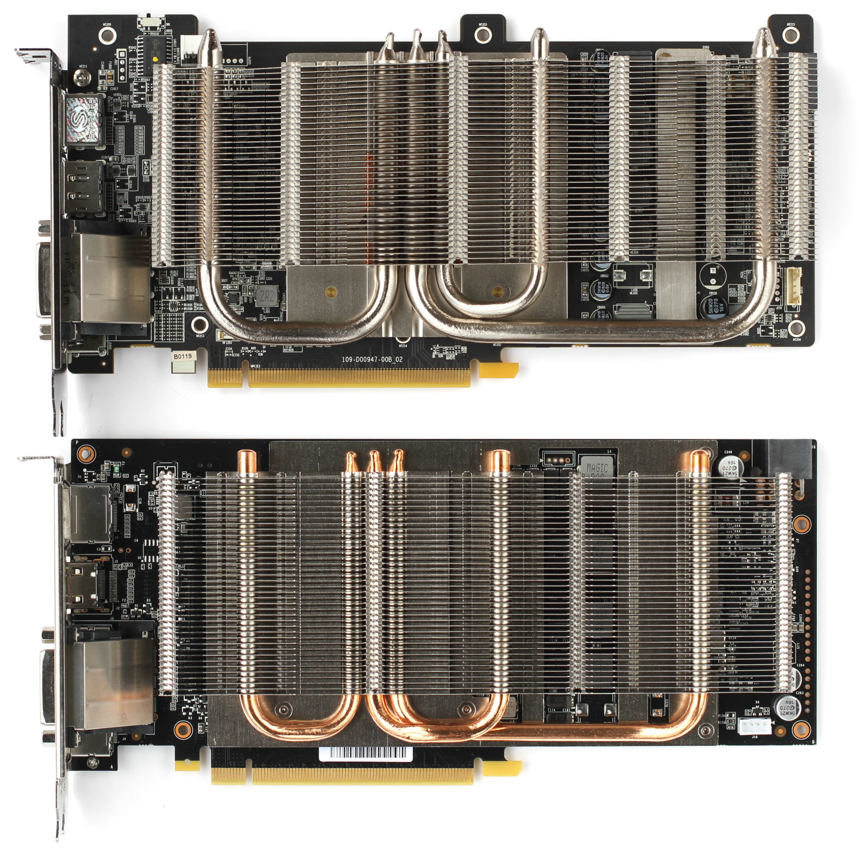

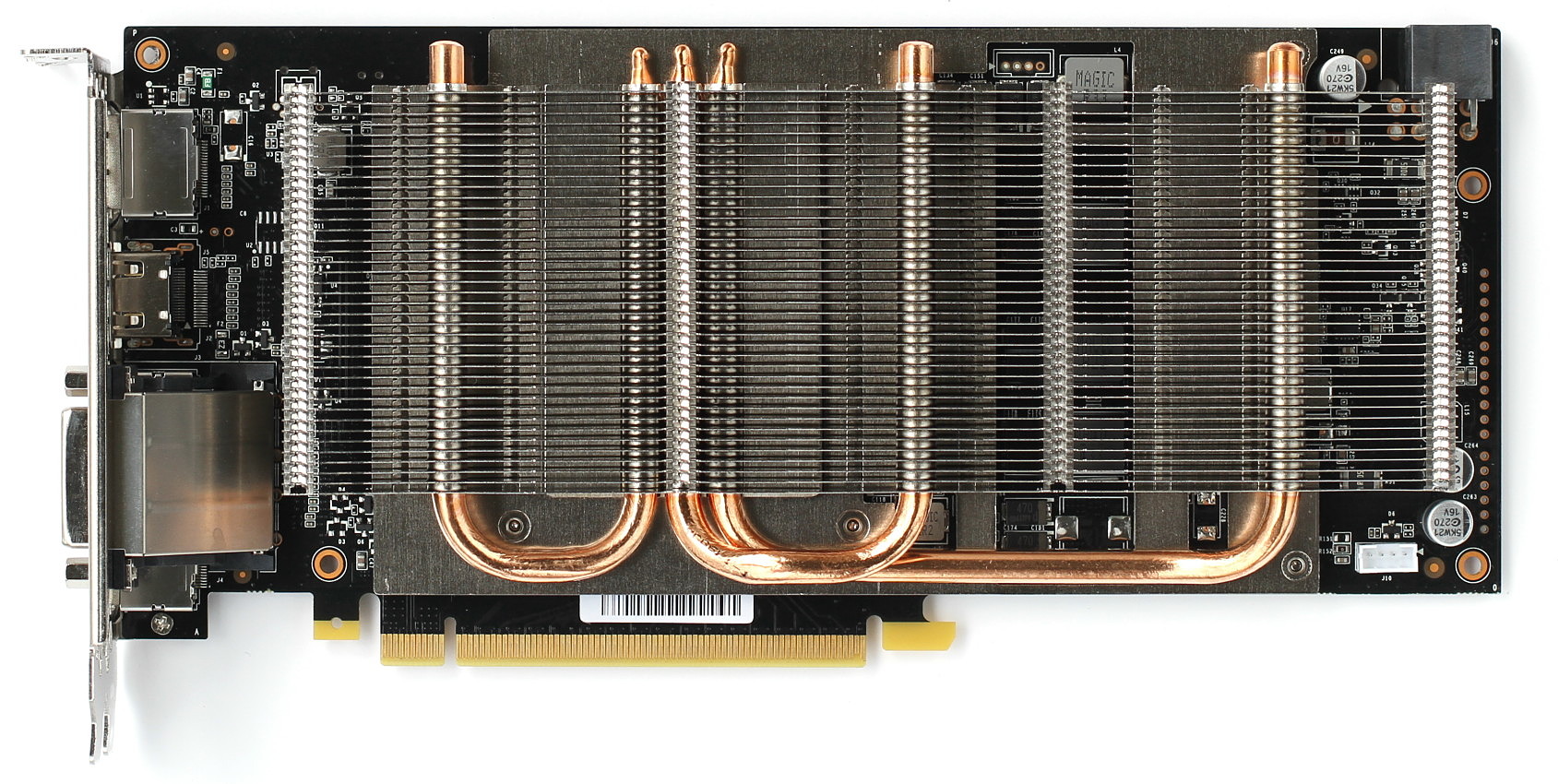

Le radiateur en aluminium est plutôt étroit mais surmonte à peu près tout le PCB. Il est parcouru par 3 caloducs de 6mm et se content d'un bloc d'aluminium en guise de base. Une large plaque d'aluminium fait office de support pour ce bloc de refroidissement et prend en charge les puces mémoires ainsi que l'étage d'alimentation.

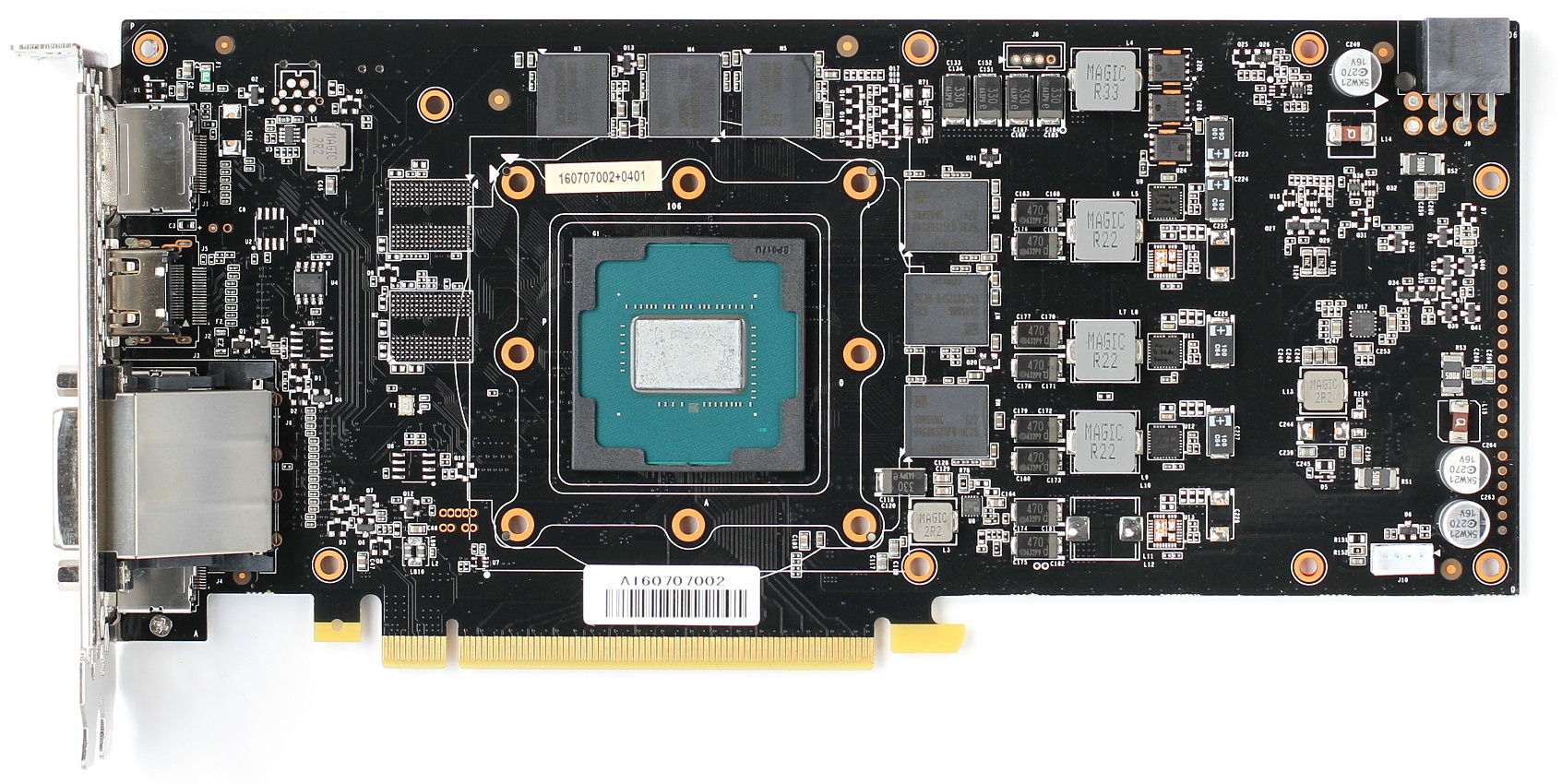

Ce PCB est identique à celui exploité pour la GTX 1060 Phoenix de Gainward. Il est prévu pour accueillir un bus 256-bit et GPU GP104 mais le GP106 ici présent se contente d'un bus 192-bit et de 6 puces de mémoire GDDR5 Samsung. Le PCB est également prévu pour monter jusqu'à 4 phases dédiées au GPU avec un connecteur 8 broches, mais les GTX 1060 se contentent de 3 phases et d'un connecteur 6 broches largement suffisant d'autant plus que GPU Boost protège chaque source d'approvisionnement en 12V.
A l'arrière du PCB on retrouve des points de mesures des différentes tensions, comme sur la version Phoenix, mais le double bios accompagné d'un petit switch n'est pas présent. La connectique de référence est exploitée avec trois DP, un HDMI et un DVI.

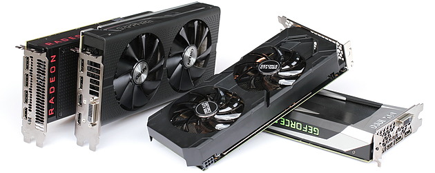

Petite comparaison en photos

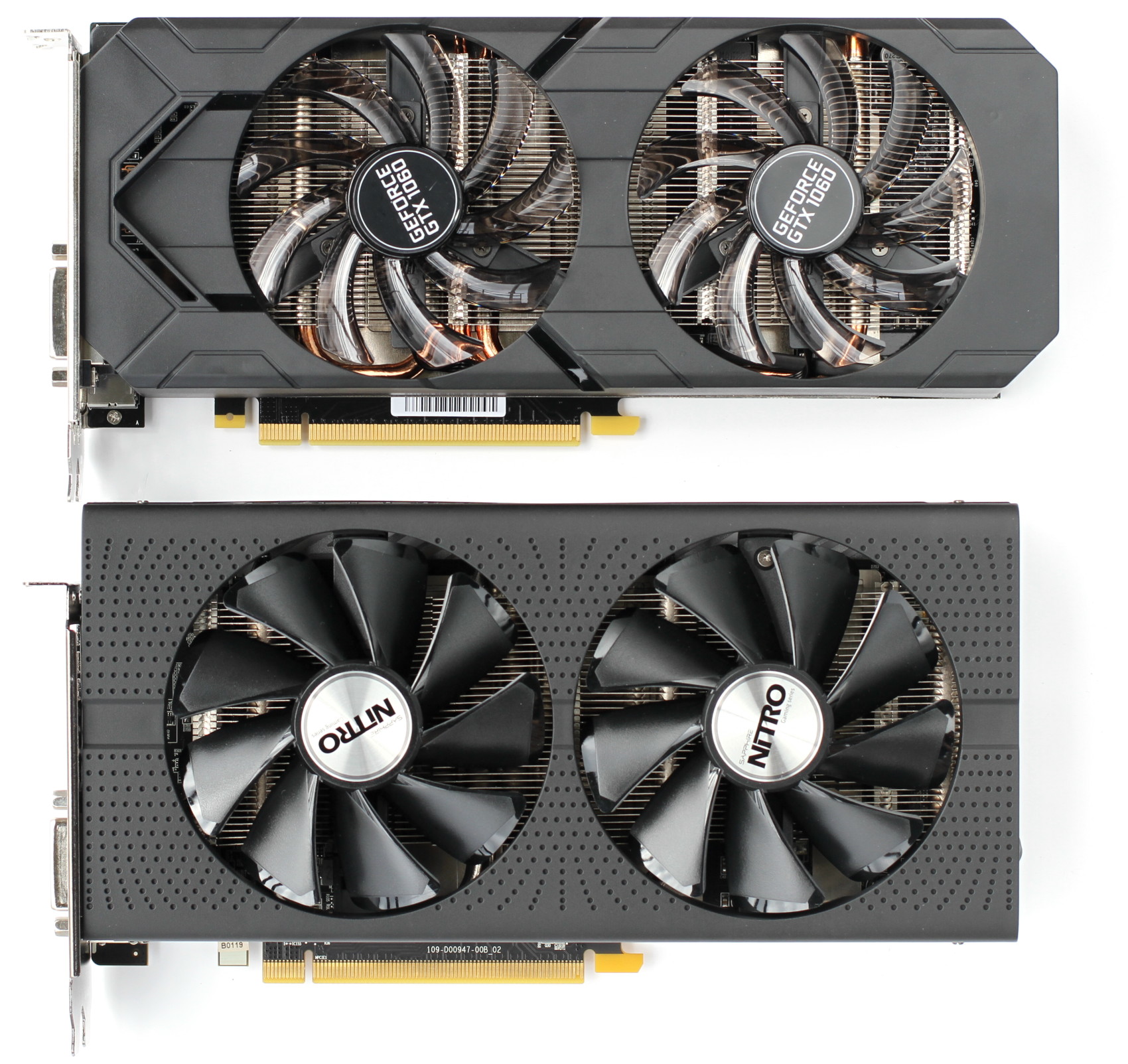

Avant de passer aux résultats, voici quelques photos de plus pour comparer ces deux cartes :
Si leur format est quelque peu différent, la construction de ces deux cartes est similaire. Il en va de même pour leur radiateur qui fonctionne exactement de la même manière. Leurs volumes sont très proches, et la RX 480 Nitro+ de Sapphire se distingue uniquement par l'utilisation de 2 caloducs plus gros, d'un insert en cuivre dans la base et de ventilateurs plus larges. Cela nous paraît évidemment un peu faible au vu de la différence énorme au niveau des limites de consommation : +/- 130W contre +/- 215W.

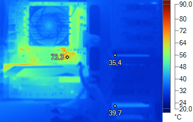

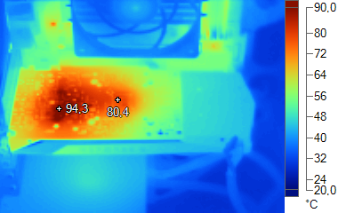

Thermographie infrarouge
Voici les photos thermiques obtenues pour ces différentes cartes graphiques :
[ Gainward GTX 1060 6 Go ]
[ Sapphire RX 480 Nitro+ 8 Go ] [ Silence ]
[ Sapphire RX 480 Nitro+ 4 Go ] [ Silence ]
[ Radeon RX 480 8 Go de référence ]
Aucun problème à signaler au niveau du refroidissement des étages d'alimentation, même si dans le cas des cartes de Sapphire la backplate masque le PCB. Elle participe cependant légèrement au transfert de chaleur depuis la zone de l'étage d'alimentation.
Ensuite voici ce que cela donne au niveau de l'ensemble du système :
Nous pouvons cette fois observer que les RX 480 Nitro+ renvoient pas mal de chaleur vers le haut du boîtier mais surtout vers les baies à disques durs.

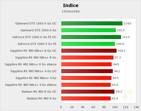

Nous avons mesuré les performances sur base d'une partie du protocole de test exploité pour le dossier de la GTX 1060. Les mesures ont donc été réalisées avec les pilotes Radeon 16.7.2 et les pilotes GeForce 368.81. Nous nous sommes contentés d'un ensemble de 7 jeux qui nous permet d'obtenir une moyenne similaire à celle obtenue sur le protocole complet. Voici ce que cela donne :
[ Indice ] [ Ashes of the Singularity ] [ Battlefield 4 ] [ DiRT Rally ] [ Fallout 4 ] [ Star Wars Battlefront ] [ The Division ] [ The Witcher 3 ]
Plusieurs choses sont à observer. Tout d'abord la RX 480 Nitro+ 4 Go en mode silence, soit sans overclocking, égale la RX 480 8 Go de référence qui profite pourtant d'une mémoire plus rapide. Ceci est dû au fait que la carte de Sapphire est capable de maintenir sa fréquence maximale en permanence, mais également au fait qu'une carte avec mémoire de densité moindre est en général légèrement plus performante, si sa quantité de mémoire n'est pas trop faible bien entendu.
C'est également en partie pour cette raison qu'avec une même fréquence GPU, l'écart n'est que de 2% entre les RX 480 Nitro+ 4 Go et 8 Go. Les gains obtenus par Sapphire avec son bios par défaut, overclocké, sont plutôt maigres au vu de l'augmentation importante des nuisances sonores. Ils permettent cependant de grappiller quelques points pour combler une partie du déficit de performances face à la GTX 1060.
Une fois les Radeon overclockées, cette fois la carte 4 Go reste en retrait, sa mémoire n'étant pas très douée sur ce point. La RX 480 Nitro+ 8 Go dépasse par contre légèrement la GTX 1060 FE ainsi que le modèle de Gainward. Evidemment celle-ci peut également être overclockée et profite d'un gain légèrement supérieure : +12% contre +10% pour la RX 480 Nitro+ 8 Go si nous partons du bios silence.
A noter que la RX 480 de référence ne profite cette fois que de 8% de gain après overclocking, c'est moins que lors de son test initial. C'est en fait lié aux pilotes 16.7.2 avec lesquels AMD a légèrement recalibré Powertune, ce qui autorise des fréquences GPU légèrement plus élevées à la base (avec une consommation en légère hausse dans les jeux les plus gourmands).

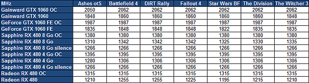

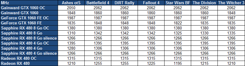

Voici les fréquences moyennes approximatives que nous avons pu observer :
