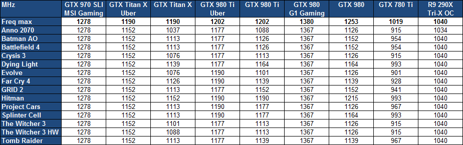

Voici les fréquences que nous avons relevées pour l'ensemble des cartes testées en 1440p :
![](/medias/photos_news/00/47/IMG0047339.jpg)
La fréquence notre échantillon de GTX 980 Ti variait entre 1088 MHz et 1190 MHz, ce maximum étant atteint dans Dying Light "grâce" aux micro-saccades dont il souffre ainsi que dans Hitman Absolution, fortement limité par la bande passante mémoire.
La GTX 980 Ti affiche un avantage de 1 à 6% sur la GTX Titan X au niveau de la fréquence GPU.
