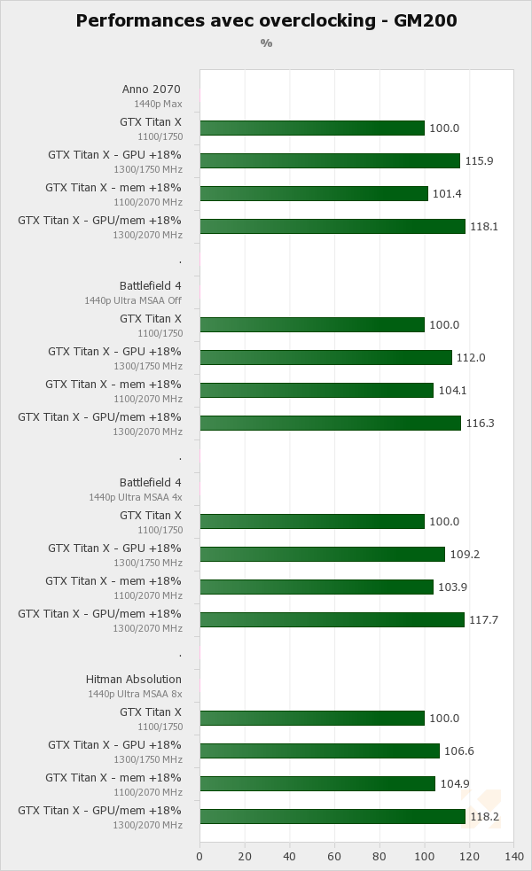

Overclocking : GM200 et GTX Titan XAvant d'observer les capacités d'overclocking directes de la GTX Titan X, nous avons voulu nous pencher de plus près sur l'influence de l'overclocking du GPU et de la mémoire sur les performances du GPU GM200. Est-il plutôt limité par sa puissance de calcul ou par sa bande passante mémoire ? Pour cela nous sommes partis de fréquences de 1100 MHz pour le GPU et de 1750 MHz pour la mémoire, ce qui correspond à peu près aux fréquences relevées dans les jeux avec notre échantillon de GTX Titan X. Nous avons ensuite poussé ces valeurs dans chaque cas de 18%, soit 1300 MHz et 2070 MHz :
[ % ] [ FPS ]
Dans le cas d'Anno 2070 par exemple, seule la fréquence GPU compte, les gains liés à l'overclocking de la mémoire étant minimes.
Etrangement par contre, dans les deux jeux très dépendants de la bande passante mémoire, Battlefield 4 avec MSAA 4x et surtout Hitman Absolution, l'overclocking seul de la mémoire n'apporte qu'un petit gain alors qu'il explose lorsque le GPU est également overclocké. Nous avons l'impression que le GM200, et peut être les autres GPU Maxwell, a besoin d'une fréquence GPU suffisante pour pouvoir exploiter de la GDDR5 hautement cadencée, mais plus de tests seront nécessaires pour nous en assurer.

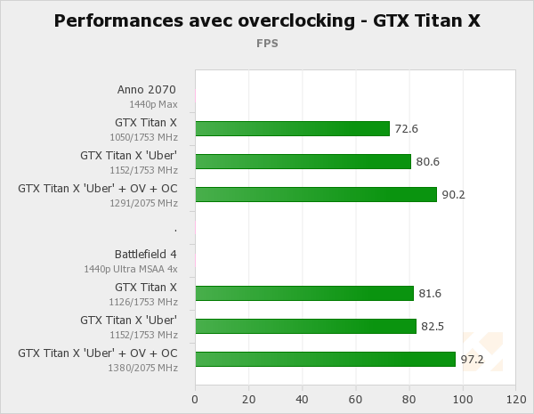

Pour l'overclocking de la GTX Titan X, nous avons activé l'OV. Voici l'overclocking GPU que nous avons pu obtenir, en évoluant par pas de 26 MHz pour nous adapter aux étapes de 13 MHz de la courbe de fréquences mise en place par Nvidia : +208 MHz -> max 1436 MHz @ 1.237V.
Atteindre 1.5 GHz semble difficile pour le GPU GM200, mais 1.4 GHz est déjà un très bon résultat. Difficile par contre pour la carte de référence de maintenir cette fréquence maximale puisque la température GPU atteint rapidement des paliers qui la font chuter de quelques crans.
Au niveau de la mémoire, nous avons également cherché l'overclocking maximum en évoluant par pas de 25 MHz en fréquence réelle soit par pas de 50 MHz au niveau de la fréquence affichée par Afterburner : +"650" MHz -> 2075 MHz
Voici les gains de performances que nous avons pu observer en appliquant l'OV, l'overclocking et en poussant alors les limites de consommation / température à leur maximum. Nous avons également intégrés les gains obtenus dans ce que nous appelons le mode 'Uber', ce qui se consiste simplement à pousser les limites de consommation / température à leur maximum.
[ FPS ] [ % ]
Pousser les limites permet de gagner 11% dans Anno 2070, mais ne change presque rien dans Battlefield 4 qui est moins lourd et flirte avec la limite de température par défaut.
L'overclocking permet de gagner 12% de plus dans Anno 2070 et 18% de plus dans Battlefield 4 pour porter les gains totaux à 24% et 19%. Rappelons cependant, si cela était nécessaire, que l'overclocking est une loterie.

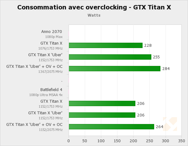

Quel impact sur la consommation ?Nous avons mesuré la consommation sous Anno 2070 et Battlefield 4 avant et après overclocking. Attention, contrairement aux mesures de performances ci-dessus, notre protocole de mesure de la consommation se fait en 1080p, ce qui réduit légèrement la charge (~5%) compte tenu du haut niveau de fps atteint avec la GTX Titan X :
[ watts ] [ % ]
Repousser les limites de consommation et de températures fait grimper la consommation de 12% sous Anno 2070. En y ajoutant l'overclocking et l'OV, la hausse totale est de 25% sous Anno et de 28% sous Battlefield 4.
