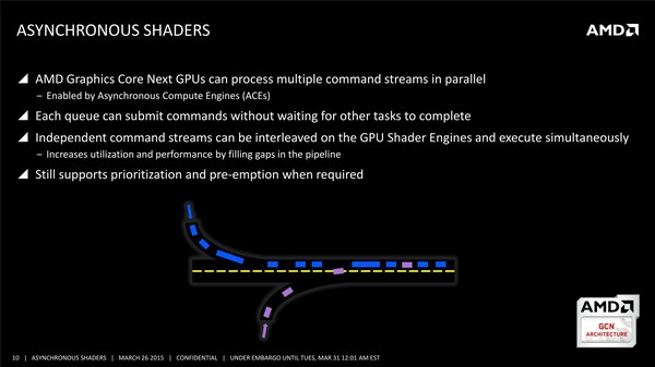

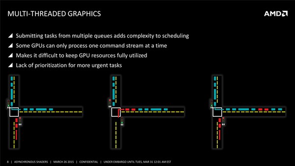

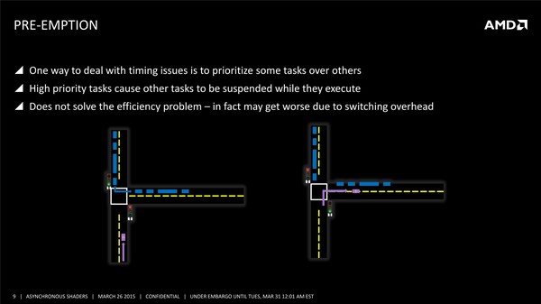

Quelques slides d'AMD permettent d'illustrer de manière simplifiée ce concept de traitement concomitant :
A gauche, un GPU basique qui ne supporterait aucun traitement concomitant : il alterne entre les tâches. Au milieu, un GPU qui souffrirait de la même limitation (AMD parle-t-il de Maxwell 2 ?) mais ferait appel à la préemption pour permettre à une tâche de passer devant une autre. Enfin à droite un GPU GCN capable de prendre en charge plusieurs flux de tâches en concomitance.

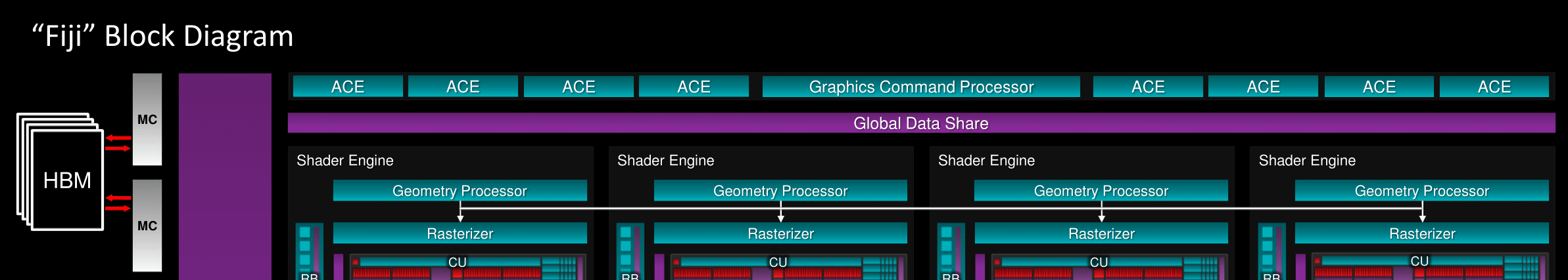

Rectification d'AMD…Tout cela c'était en mars. Quelques mois plus tard et probablement avec un peu d'expérience sur les nouvelles API, il y a quelques rectifications à faire. Tout d'abord du côté d'AMD qui a discrètement modifié sa façon de présenter les ACE lors des dernières présentations liées au GPU Fiji.
[ Fiji en juin ] [ Fiji en août ]
AMD ne parle plus de 8 ACE pour son GPU Fiji mais bien de 4 ACE + 2 HWS (Hardware Scheduler). Interrogé sur ce que cela signifiait, AMD nous a indiqué qu'un ACE pouvait être vu comme un processeur de commandes multitâche qui se charge de la sélection/préemption des tâches à travers ses files d'attente, de la distribution des tâches vers les unités de calcul et de l'exécution des commandes de synchronisation. Or seuls 4 ACE en sont capables ou ont été configurés de manière à l'être.
AMD explique que les 4 autres sont exploités pour soulager le CPU dans la gestion de l'ordonnancement des files d'attentes et des tâches sur les 4 ACE principaux, notamment dans le cadre de la virtualisation. AMD y fait dorénavant référence en tant que Hardware Schedulers (HWS). Nous ne savons cependant pas pourquoi AMD parle de 2 HWS et non de 4. Nos questions supplémentaires à ce sujet n'ont pas trouvé de réponse et nous ne savons pas si Tonga et Hawaii ont été configurés de la sorte ou si c'est spécifique à Fiji. Nous sommes cependant tentés de penser que c'est bel et bien le cas au vu de l'annonce récente du support matériel de la virtualisation sur des FirePro basées sur Hawaii.
Dans le cadre de D3D12, cette rectification de la part d'AMD ne fait aucune différence mais témoigne de la zone d'ombre que représentent les processeurs de commandes des GPU.
