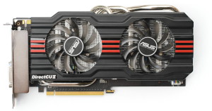

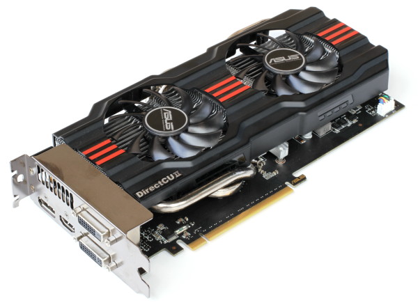

Asus a pu nous fournir à temps un exemplaire de son premier modèle personnalisé :
Asus GeForce GTX 660 DirectCU II (DC2) : 250€
Asus GeForce GTX 660 DirectCU II OC (DC2O) : 260€
Asus GeForce GTX 660 DirectCU II TOP (DC2T) : 280€
La version OC voit son GPU passer de 980/1033 MHz (base/boost garanti) à 1019/1084 MHz et la version TOP à 1071/1136 MHz. La mémoire passe de son côté de 1502 MHz à 1527 MHz sur cette dernière.
Asus nous a fourni un échantillon de test du modèle TOP. Très souvent, les échantillons presse sont soigneusement sélectionnés, soit pour leur potentiel d'overclocking soit pour leur faible consommation et par conséquent leur faibles nuisances sonores. Dans le cas des échantillons de GTX 600 c'est plutôt leur coopération vis-à-vis de GPU Boost qui leur vaut d'être sélectionné. Cela ne semble cependant pas être le cas cette fois-ci. Alors que la fréquence GPU Boost garantie est de 1136 MHz (+6 bins), notre exemplaire se limitait en pratique à 1175 MHz, très loin de ce que nous avions pu observer sur les GTX 670 et GTX 660 Ti Asus capable de monter automatiquement jusqu'à près de 1300 MHz.
Notez que pour mieux profiter de la fréquence maximale, Asus a augmenté la limite de consommation GPU Boost de 115W à 130W et le TDP probablement de 140 à 155W.

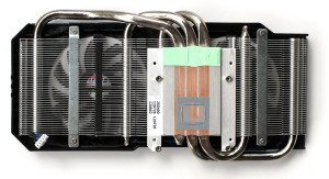

Asus reprend ici son système de refroidissement DirectCU II classique, en version double slot, identique à celui des GeForce GTX 670 et 660 Ti. La base en aluminium profite de 3 caloducs en cuivre nickelé de 8mm de diamètre incrustés et au contact direct avec le GPU. Ils rejoignent un large radiateur surmonté par 2 ventilateurs de 75mm low profile. La seule différence est à chercher du côté esthétique puisqu'à Asus a remplacé la traditionnelle coque en métal par une coque en plastique, pour réduire les coûts.

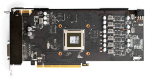

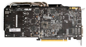

Le PCB est entièrement personnalisé, et 1cm plus long que pour les GTX 670 et 660 Ti de la marque : 28 cm au total. Si Asus a repris la connectique de référence (2 DVI, 1 HDMI, 1 DisplayPort), l'étage d'alimentation a été totalement revu. Alors que le PCB de référence prévoit 4 phases analogiques pour alimenter le GPU, ce modèle DirectCU II en dispose de 6 digitales. Comme sur la carte de référence, une seule phase est ici chargée de la mémoire.
Un seul connecteur d'alimentation 6 broches est nécessaire. Son accès est par ailleurs quelque peu difficile et lors du retrait du câble, il faudra forcer légèrement sur le radiateur pour l'écarter du PCB. Notez que compte tenu du TDP en hausse sur la GTX 660 DirectCU II TOP, il aurait été souhaitable qu'Asus prévoie 2 connecteurs d'alimentation sur ce PCB. En l'état Asus frôle les limites de consommations autorisées, ce qui en cas d'overclocking pourra poser problème au niveau de la source 12V fournie à travers la bus PCI Express sur des cartes-mères d'entrée de gamme.

Asus GeForce GTX 660 DirectCU IIAsus propose 3 versions de sa GeForce GTX 660 personnalisée. Elles reprennent un design proche de celui des GTX 670 et GTX 660 Ti DirectCU II de la marque :
