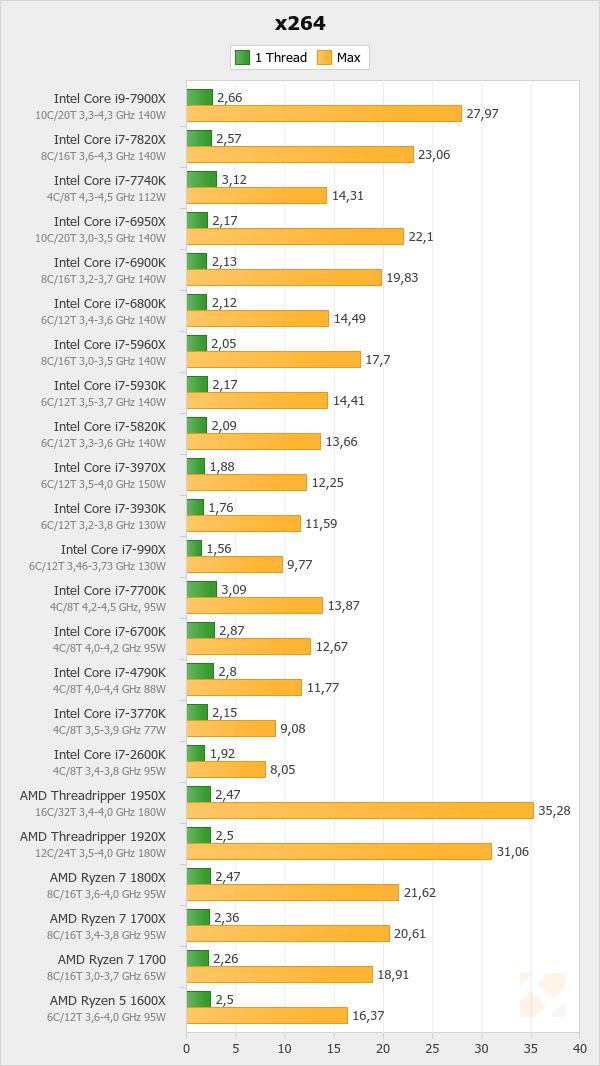

Nous commençons par les mesures de performances sous x264, la mesure est effectuée sur un thread, et sur le nombre maximal de threads présents sur le processeur :
Sans la moindre surprise les Threadripper dominent dans ce test, même si l'on est loin de doubler les performances d'un 1800X pour le 1950X alors que le scaling entre le 1800X et le 1920X est beaucoup plus logique, nous allons voir pourquoi.
